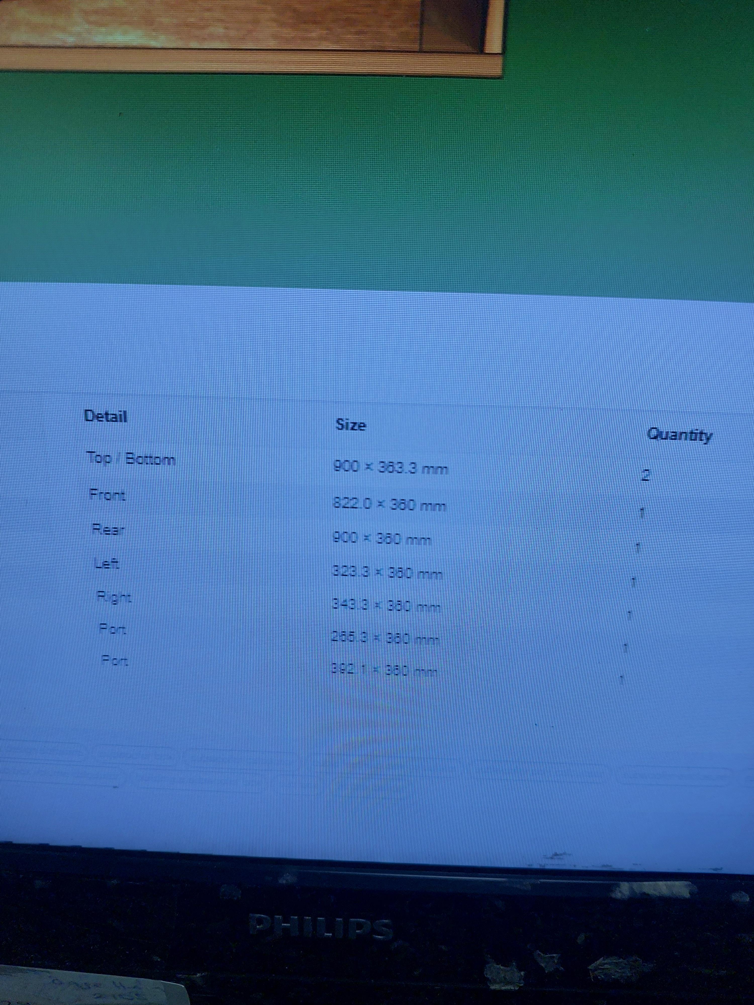

Teşekkür ederim 38cm siparişi verdim L port kabin ile kullanacağız sanırım buna mdf den bir kabin yaptırmalı mıyım yoksa standart bagaja göre bir L port kabinmi alayım daha ucuza gelir ? farkedermi sizin kabin ölçüleriniz nedir hocam aşşağıdan yukarı 42cm sağdan sola 95cm tüp tankından stoplara 65cm bagaj içi
geçen yıl

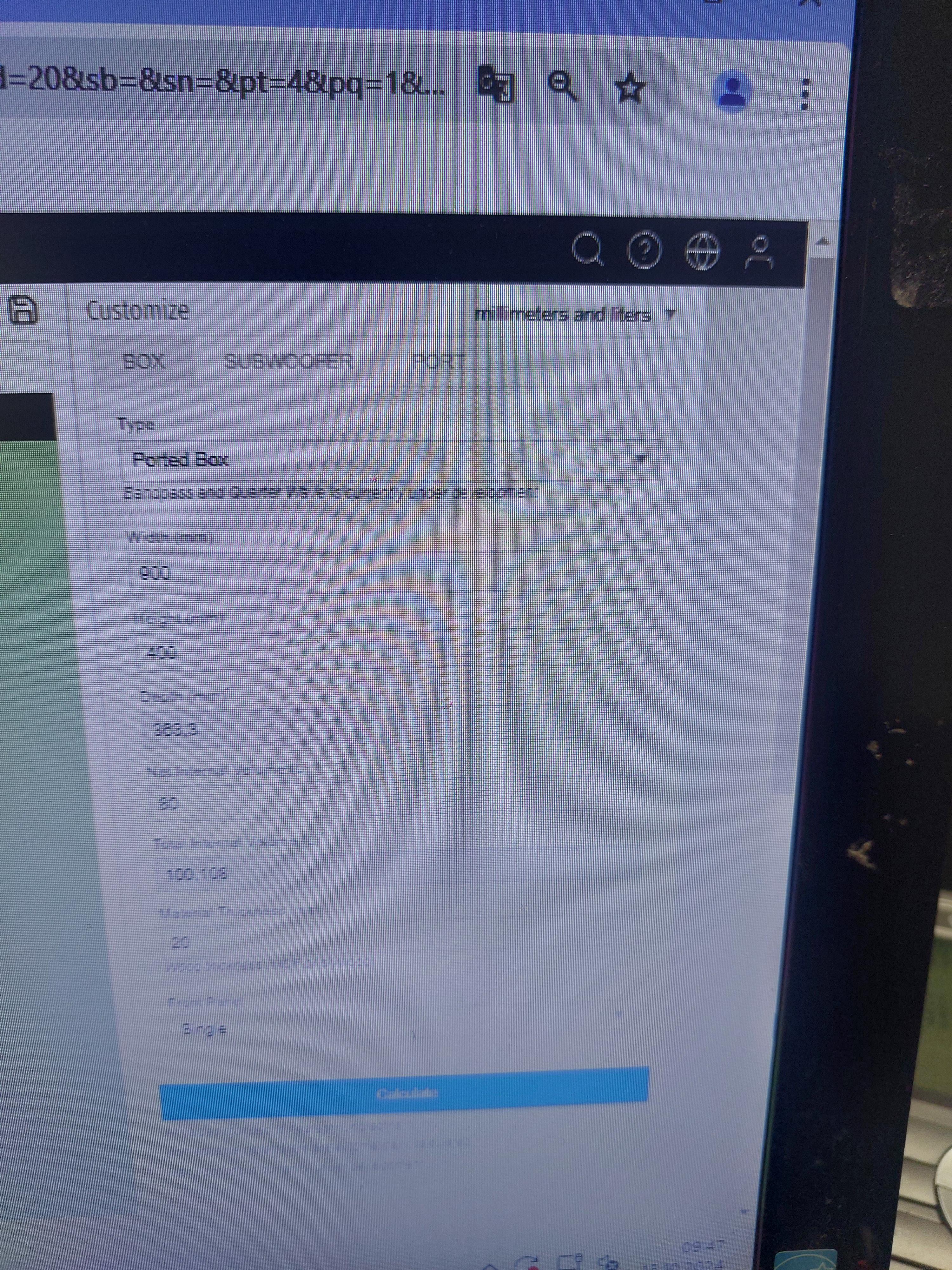

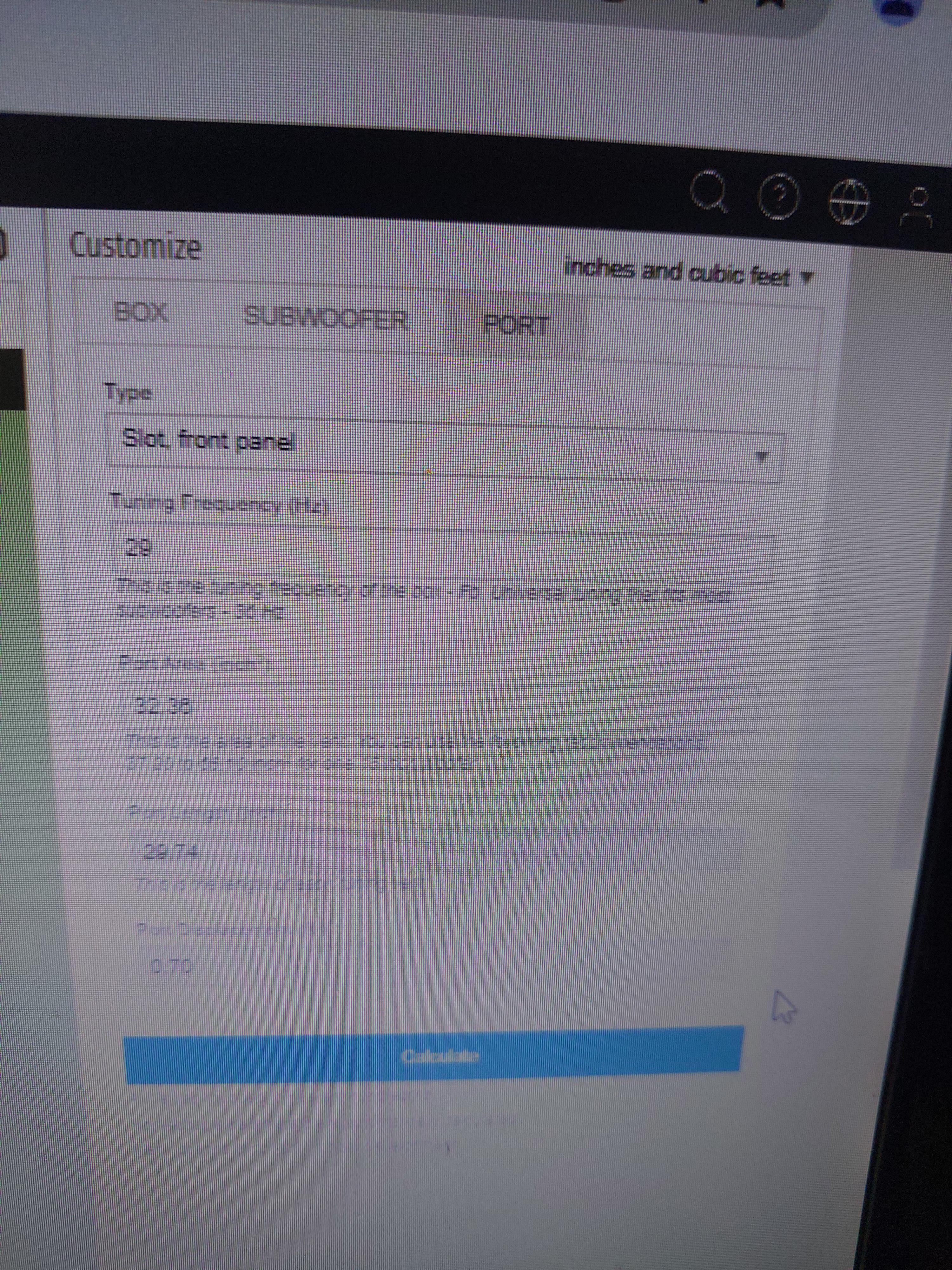

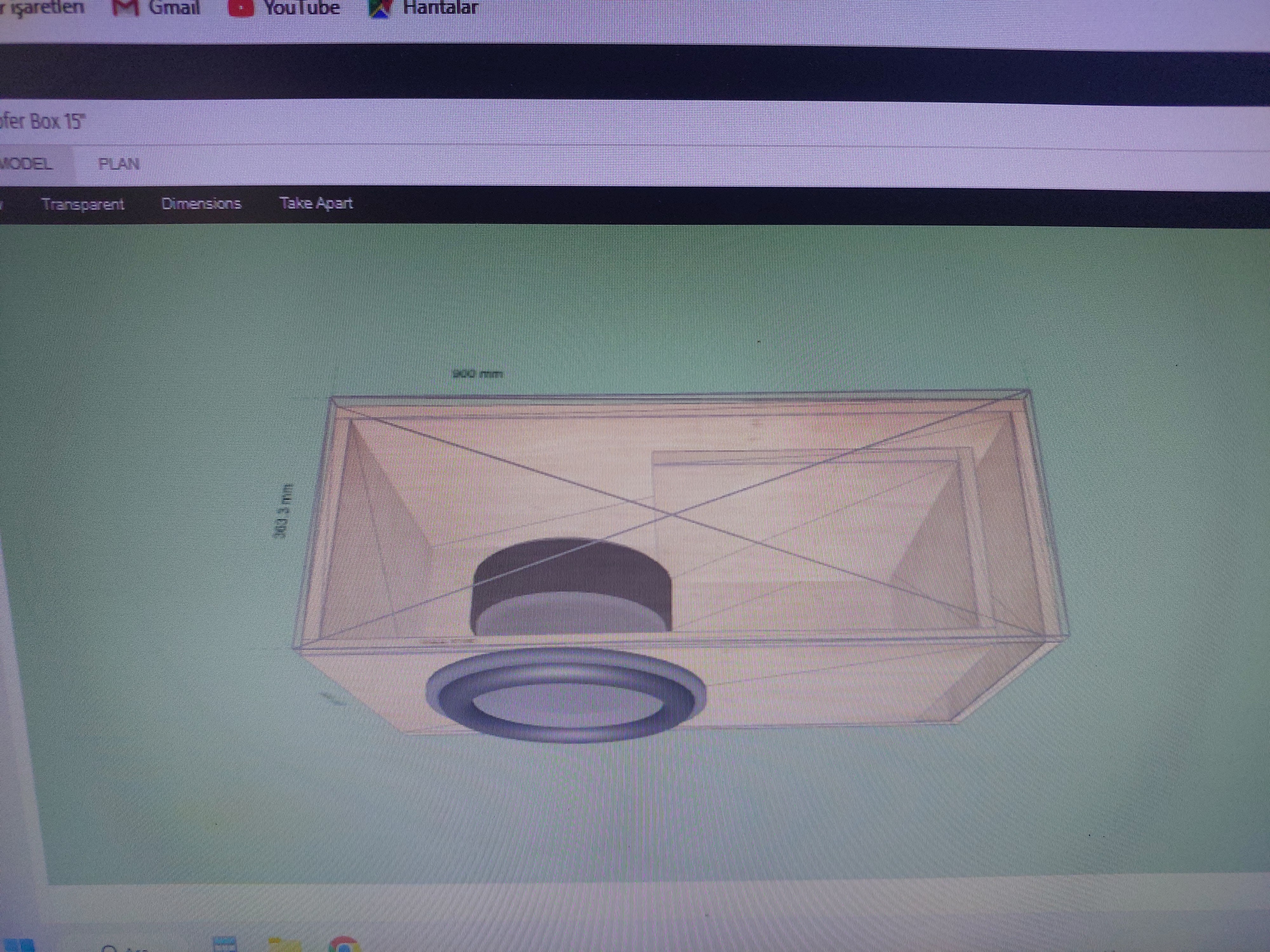

hayırlı olsun. ben de bagajda yer olmadığı için 25cm olan modeli mevcut. aynı bobini kullanmışlar. bagaja uyacak şekilde ideal litresinde mdf kabin yaptırmıştım. yarın subbox sitesinden sizede belirtiğiniz bagaja sığacak şekilde 30hz L port kabin tasarlarım.
Bu mesajda bahsedilenler: @apexsf
geçen yıl
geçen yıl
teknik özelliklerine göre tasarladım. 90x40x36cm. 80 litre. sub yana bakacak şekilde kabin bagaja sığmazsa, subu yukarı bakacak şekilde de bagaja konumlandırabilirsin.
geçen yıl
Hocam çok teşekkür ederim bugün kargo geldi ama 2415 2d göndermişler ben d4 istiyordum iade edeceğim sizin yazdığınızı görmeyince bass atolyesi ilker bey var oradan proje çizdirdim kabine 90 40 42 ölçüleri çam mdf 18mm ile yapılıyor ama bass yanlış geldi inşallah iade alırlar :(
