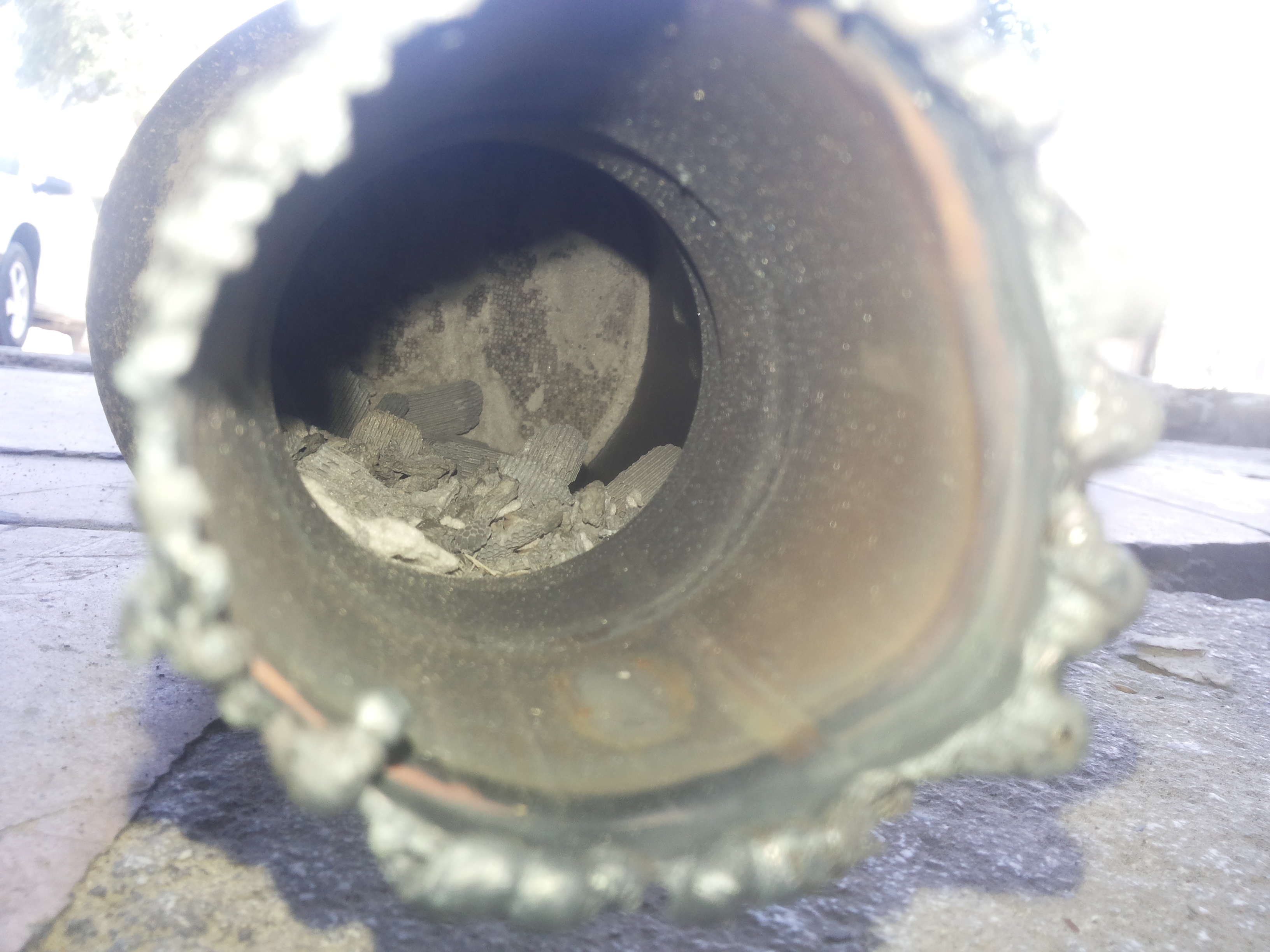

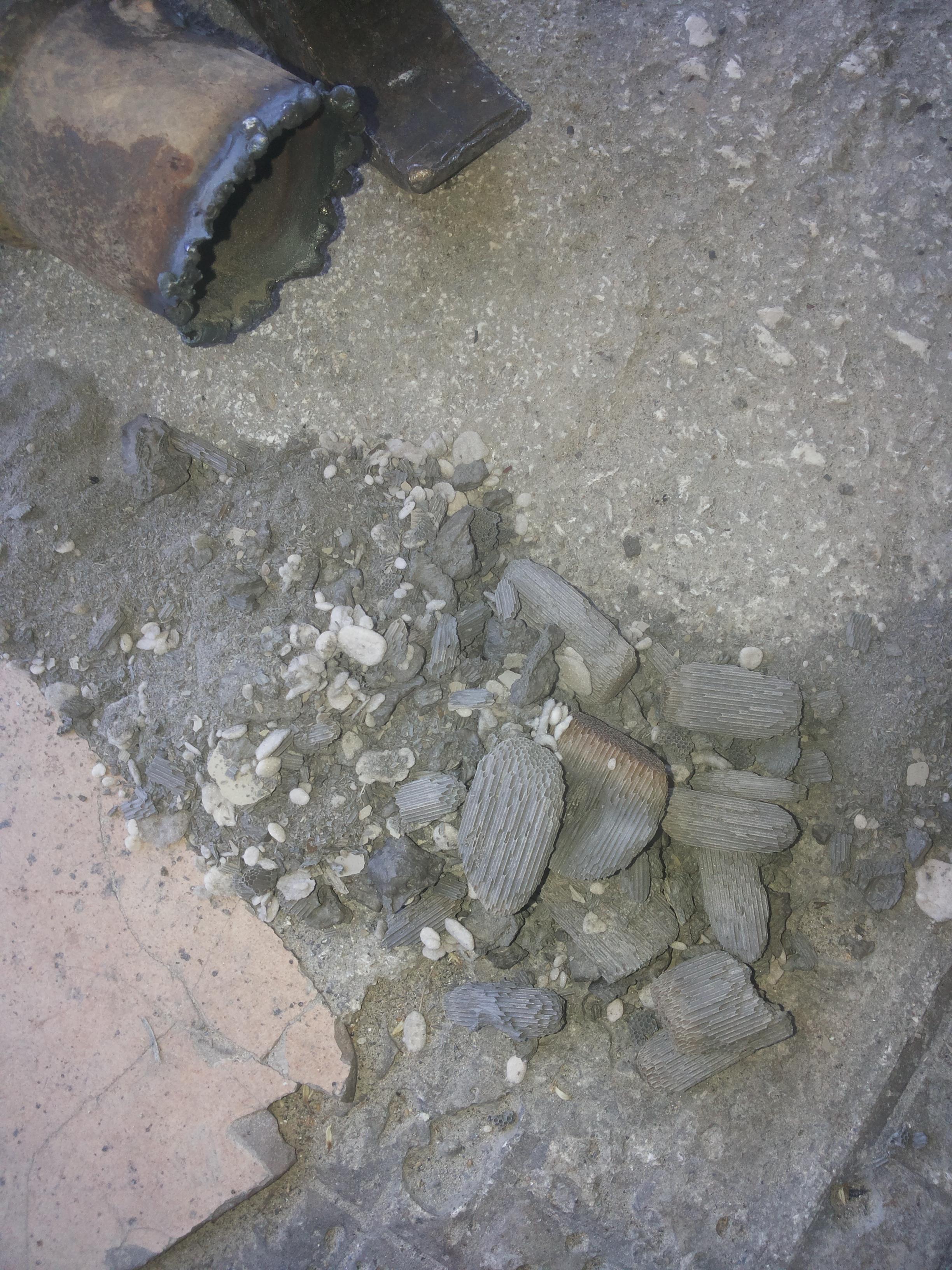

Arkadaşlar yardımınıza ihityacım var ; (lütfen)
2012 visia brc lpg li sahibiyim, yolda seyahat halinde iken ayağımı gazdan çektiğimde pat pat diye bi takım sesler geliyordu. (daha sonra anladıkki araç lpg de patlatma yapıyor) araç çekişi inanılmaz kötüydü yokuşları 50 ile zor çıkıyordum 2. vites son gaz ile. benzinede alsam yine aynı şekilde. düz yoldada 110 u zor yapıyordu. arabadan nefret etmeye başlamıştım. bujileri değiştirdim bi çözüm olmadı. en son teşhis egzosun içindeki katalizörler parçalanmış, ve egzosu tıkamış nerdeyse o parçalar.
1100 tlye katalizörleri değiştirdim. 2 adet.
araba sıfır gibi olmuştu. uçuyordu resmen gaza dokunduğunda. herşey çok güzeldi. sanayiden eve giderken o pat pat ses daha gür bir şekilde gelmeye başladı.
tekrar gittim egzoscuya. çıkardı egzosu, aracı öyle çalıştırdık gazdan ayağımı çektiğimde tüm sanayiyi inleten bir patlatma yapıyordu. benzine aldığımızda ise hiç bir sorun yoktu. hatayda brc servise gittim ( şuan istanbula taşındım iyi brc servisi bilen varsa paylaşabilir) en olabilecek ayarı yaptı. patlatma azaldı ama arada yapıyor. bu arada yapmalar nedeni ile;
tahminimce değiştiğimiz katalizörler yine parçalanmaya başladı. çünkü araç çekişim yine düştü. aşşağılamak gibi olmasın herkesin arabasına saygım vardır yokuşlarda yanımdan broadwayler şahinler geçiyor ve ben 2. vites son gazdayım :( ne olur yardım edin..
resimler değişen katalizörün birisi,< Resime gitmek için tıklayın >
içinden çıkan kömürlere dikkat

Orijinalden alıntı: gibso
Merhaba ;
Aracınızdaki sorunun nedeni cut off çıkışında enjektörlerin gaz akışını kesmeyip bir miktar yakıtı silindire göndermesidir , yanmayan bu gaz ise eksozda yanıp katalizatöre zarar verir. Bulunduğunuz ildeki BRC servisine baş vurun . Konu hakkında bilgisi yoksa firmamızı arasınlar uzaktan bağlantı yapıp aracınızdaki sorunu 1 dakikada çözelim. Selamlar...
