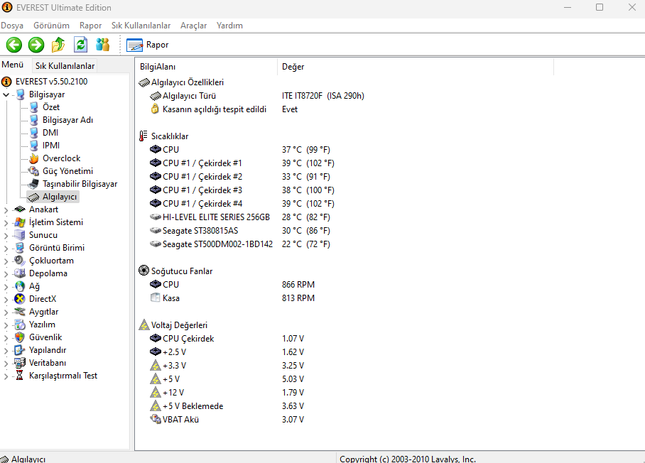

Yani ben de oyle dusunuyorum. Oyle cok fazla fsrk olsa ugrasilirdi sanirim en baba fark %20 - %25 civarinda oluyor ki o da en buyuk fark yani kesinlikle degmez. Intel stok fan ile kullaniyorum fan hizi otomatikte sistem bosta 38 derece ve fan hizi 800 - 900 rpm. Birseyler acinca yani internette dolanma, video izleme falan sicaklik 42 dereceye fan hizi 1100 rpm ye falan cikiyor. Sistem tam yuk altinda fan hizi 1700 rpm sicaklik 56 derece falan oluyor. Islemcinin hiz 60 dereceleri gordugunu hatirlamiyorum. Simdi overclock yapsam acaba islemci fanini degismem gerekebilir mi?

İşlemcinin L2 önbelleği 12 megabayt. Kasa fanının kablo ucuna direnç kablosu akım düşürücü taktım ki daha düşük hızda dönüp daha az ses çıkarsın ve buna rağmen işlemcide herhangi bir ısı sorunu görmedim. Bu arada işlemci windows 11 destekliyor. Herhalde X5470 ile arasındaki overclocksuz fark %15 in altında olur. Tabi bu overclock işinde sanırım powerın da gücü önemli 300 watt frisby power bana sorun çıkarmaz diye tahmin ediyorum.

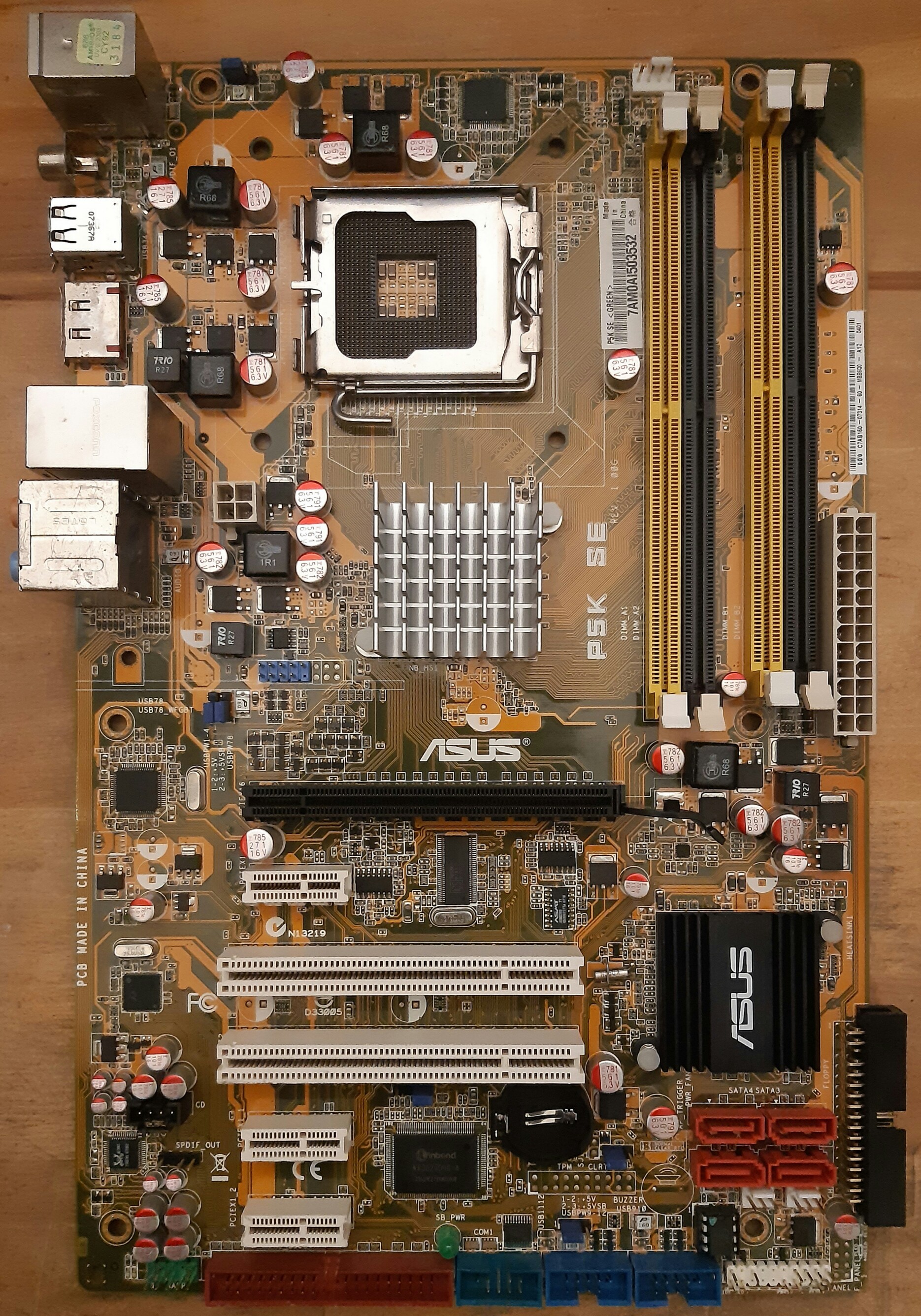

Onceki yillarda bu forumda da konular acan Ismail TPC youtube kanali benim anakartin aynisi ile yani Gigabyte GA G41m Combo X5470 islemcide hizi 3,33 den overclock ile 3,60 ghz hiz yapti. Benim eski anakart Asus P5K SE ile ise 4,20 ghz e cikardi islemci hizi. Ondan daha evvel ise yine Asus P5K SE ile bu kez X5460 islemcinin hizini 3,16 ghzden 4,20 ghze cikardi. Asus P5K SE benim eski anakart duruyor evde bi kenarda. Onun en fazla 8 gb ddr2 1066 mhz ram destegi var. Gigabyte GA G41m combo nun ise 8 gb ddr3 1333 mhz ram destegi var ama Asusun overclok olayi Gigabyta gore baya baya iyiymis.
