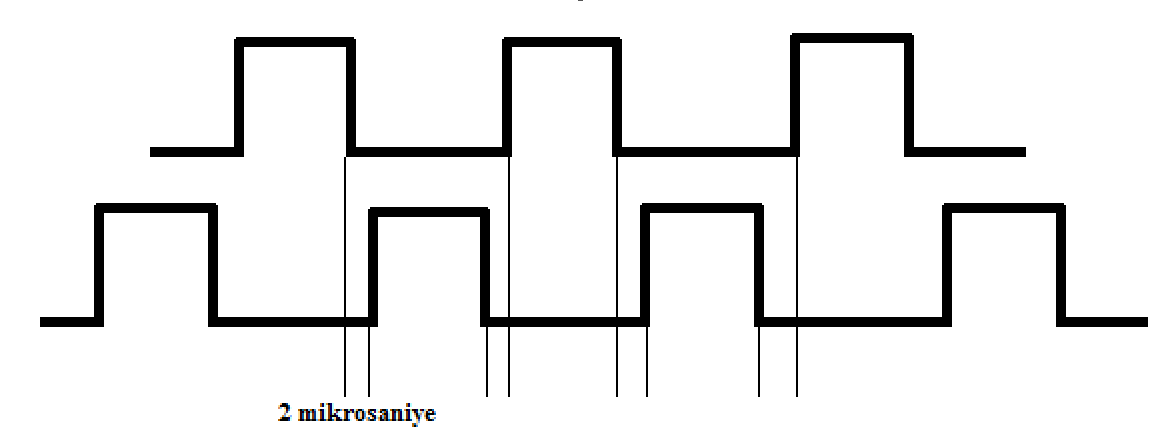

Merhaba benimde bir sorum peki PIC16f877a kullanarak böyle iki sinyal üretmek istiyorum. PWM sinyalin duty cycle'nı %50-%100 arası nasıl yaparım.
< Bu mesaj bu kişi tarafından değiştirildi Usein -- 9 Kasım 2014; 22:13:13 >
11 yıl
Merhaba,
Vermiş olduğunuz sinyaller arasında faz farkı var. Biri diğerinin önünde gidiyor. PIC'de Timer2 ayarlaması bütün PWM'ler için geçerli. Yani tek bir Timer2 değeri girerek hem CCP1 hem de CCP2 pinlerini ayarlıyoruz. Böyle bir sinyal üretiminin nasıl yapılacağını bilmiyorum. Aynı entegrede iki PWM çıkışı var ama Timer2 ile ayarlanacak periyot her ikisi için de aynı olacağı için iki sinyal de aynı fazda olacaktır. Bu sorunun cevabını bilmiyorum.
%50-%100 yapmak için:
set_pwm_duty(125) yazarsanız %50
set_pwm_duty(254) yazarsanız %100
görev çevrimi alırsınız.

%50-%100 derken ben 2. yani faz farkı olan sinyali demek istemiştim.Projedeki hocam pwm ayarını 50-100 arasında yapabiliecek mod olabilir belki araştır dedi.Pwmde böyle bir mod varmı ki internette bulamadım da hiç.
Bu mesajda bahsedilenler: @KeanAtay
