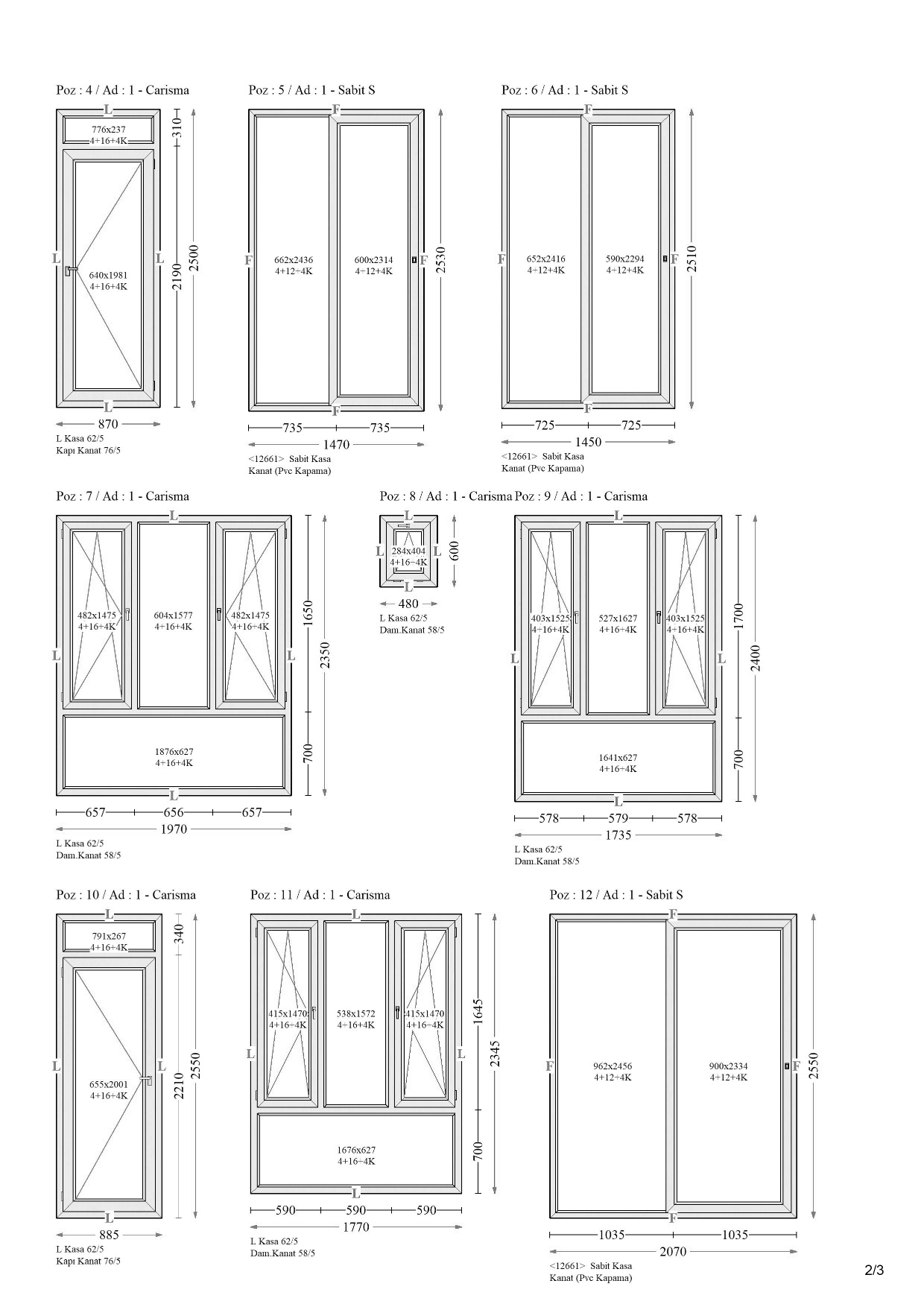

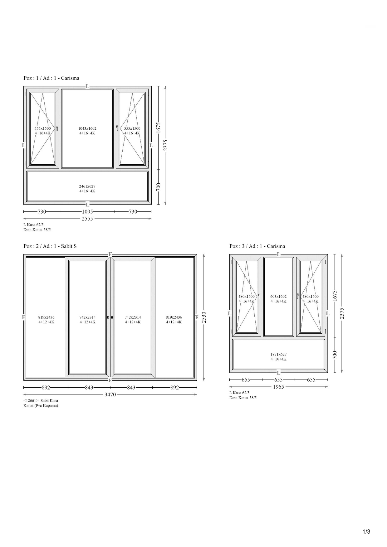

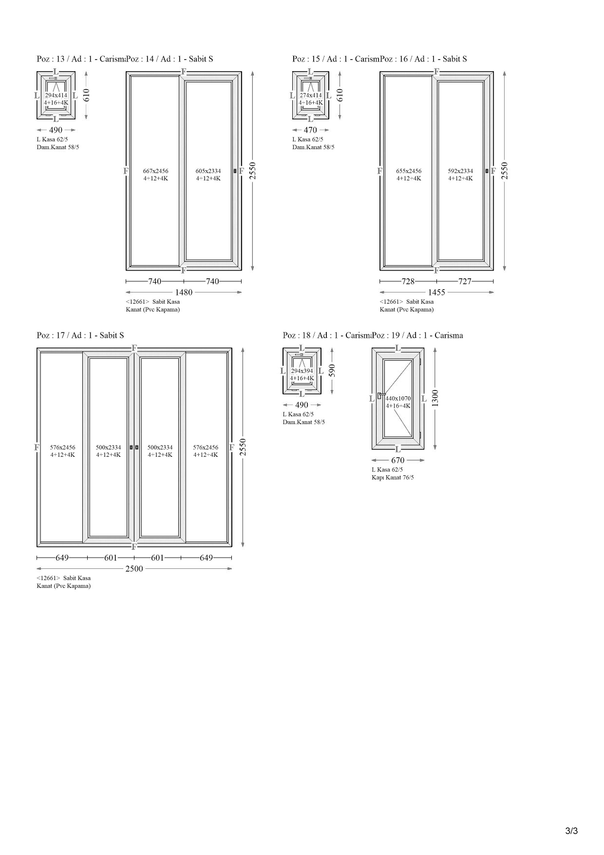

Selamün aleyküm. Size Yalova'dan ulaşıyorum. Villa inşaatımız için pvc sistemleri hakkında araştırma yaparken içimden anlayan biri olsa da danışsak diye geçirmişken sizin yazılarınızı gördüm. Konuya vakıf olduğunuzu farkettim. Normalde foruma üye de değilim ama hesap oluşturdım hemen. Yardımcı olursanız çok sevinirim. Hemen özetleyeyim konuyu vaktinizi almadan. Ben Pimapen yaptırma taraftarıydım, Bursa'dan üretici bir bayiyi çağırdım ilk keşif için bugün. Carisma serisi Antrasit renk konfor camlı sistemler için rayına göre 395.000 ile 435.000 TL fiyat verdiler. 19 cam var sanırım toplamda banyolar dahil.Fakat camlarımız bir apartman dairesine göre çok büyük tabi Hatta pozları da ekliyorum. Bu bana biraz fazla geldi ilk bakışta ama piyasayı henüz bilmediğim için de birşey diyemiyorum tabi. Sizden marka olarak tavsiye alacaktım mümkünse. Örneğin Fıratpen, Adopen gibi firmalar çok daha uygun fiyat verirlerse tercih edilebilir mi yoksa kullanış ve ömür açısından kalite çok düşer mi? Ya da onlar da hemen hemen aynı fiyatı mı verirler? Bayiden bayiye fiyat çok değişir mi ya da? İstanbul'dan fiyat almalı mıyım? İnsanlar Egepen için benzer kalite demişler örneğin ama daha önce müteahhit olarak yaptığımız bir inşaatta Decuninck kullanmıştık ve 10 sene sonra dökülür hale geldi çoğu. Bu yüzden çekiniyorum ve yorumlara pek güvenemiyorum. Özetle bu fiyatları gözden çıkaralım mı yoksa başka bir markaya daha uyguna kullanışlı sağlam birşey yaptırabilir miyiz? Yorumlarınızı bekliyorum. Şimdiden çok teşekkürler vaktinizi aldım. < Resime gitmek için tıklayın > < Resime gitmek için tıklayın > < Resime gitmek için tıklayın >

İçinde sineklik panjur dahil mi
Bu mesajda bahsedilenler: @Ömer Faruk çakmak1
Ö
geçen yıl (6 mesaj)
Hayır dahil değil
Bu mesajda bahsedilenler: @kartalado
geçen yıl (1172 mesaj)
Ok. Camlar ne profil ne hiçbirşey belli değil hocam yorumlama zor. pardon cam.lar yazıyormuş
< Bu mesaj bu kişi tarafından değiştirildi kartalado -- 18 Temmuz 2025; 22:2:56 >
Ö
geçen yıl (6 mesaj)
Yani detayını ben de bilmiyorum ama Carisma serisi dediğine göre onun bir standardı vardır herhalde.
