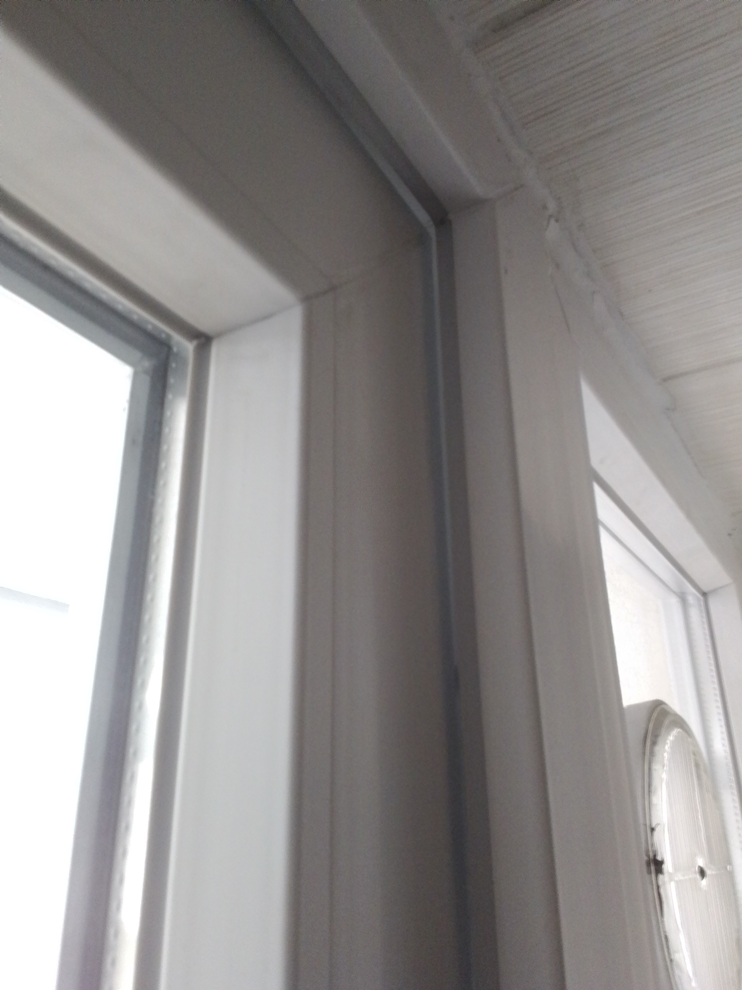

Arkadaşlar Merhaba,
Altta yeşil ile işaretlediğim yer bombe yapmış elimde bastırınca tam olarak yapışıyor ama onun haricinde serçe parmağımın gireceği kadar boşluk var ve aşırı derecede hava geliyor ne yaptıysam
bombeyi düzeltemedim ne yapmam lazım neyde problem olabilir acil desteğinizi rica ediyorum.

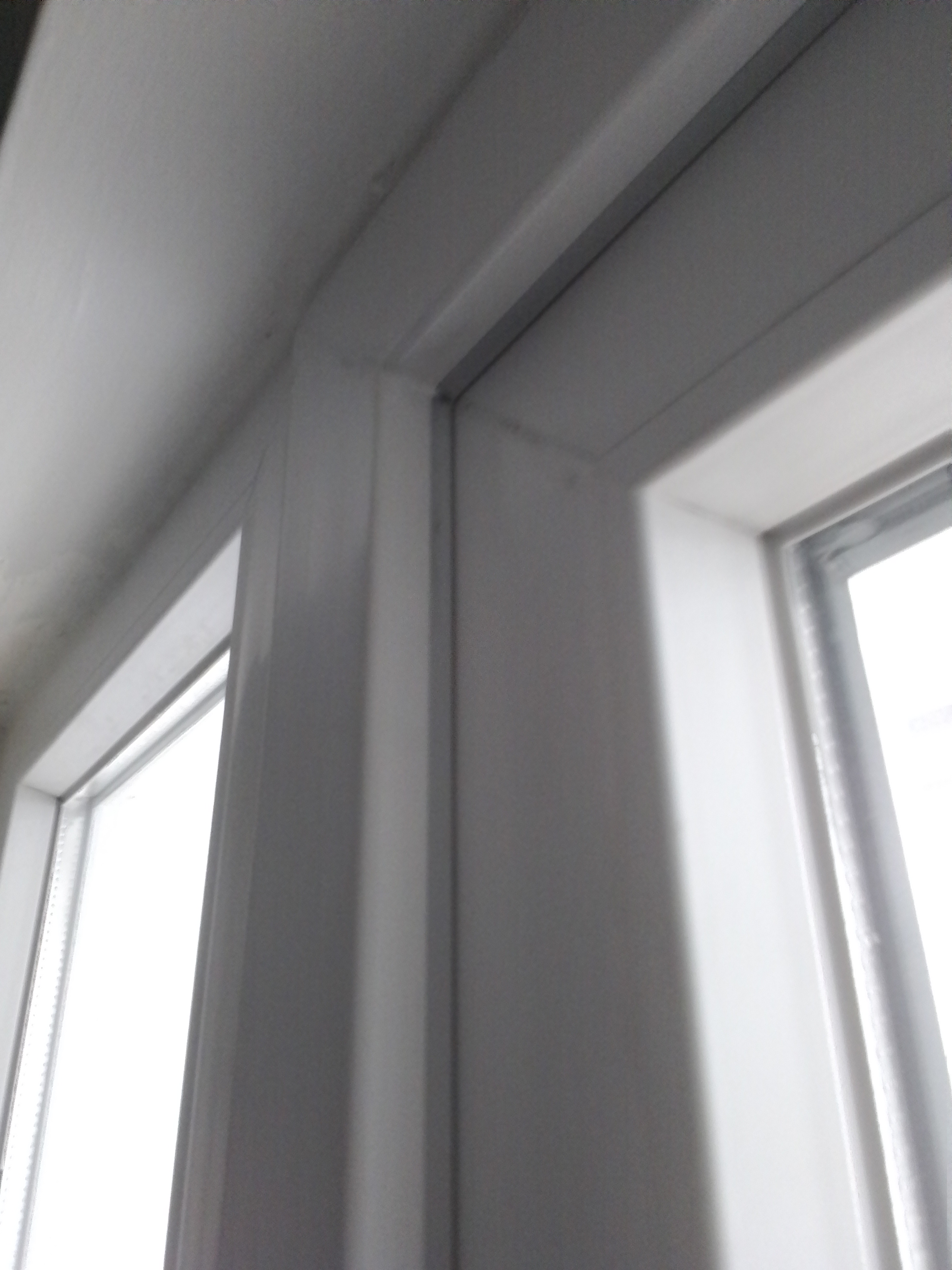

İyı akşamlar. 3 Hafta önce balkon kapılarını Adopen yaptırdık. Evde 2 tane balkon var. Kapılar 2 türlü kapanıyor. 1.Tür çekip kapatınca normal kapanıyor sıkı değil. 2. Tür ise kolu yukarı kaldırarak kapanıyor sıkı. Şimdi benim problemim mutfak balkon kapısı 1.tür kapanınca arada boşluk kalıyor. Bu durum 2.balkon kapısında yok.

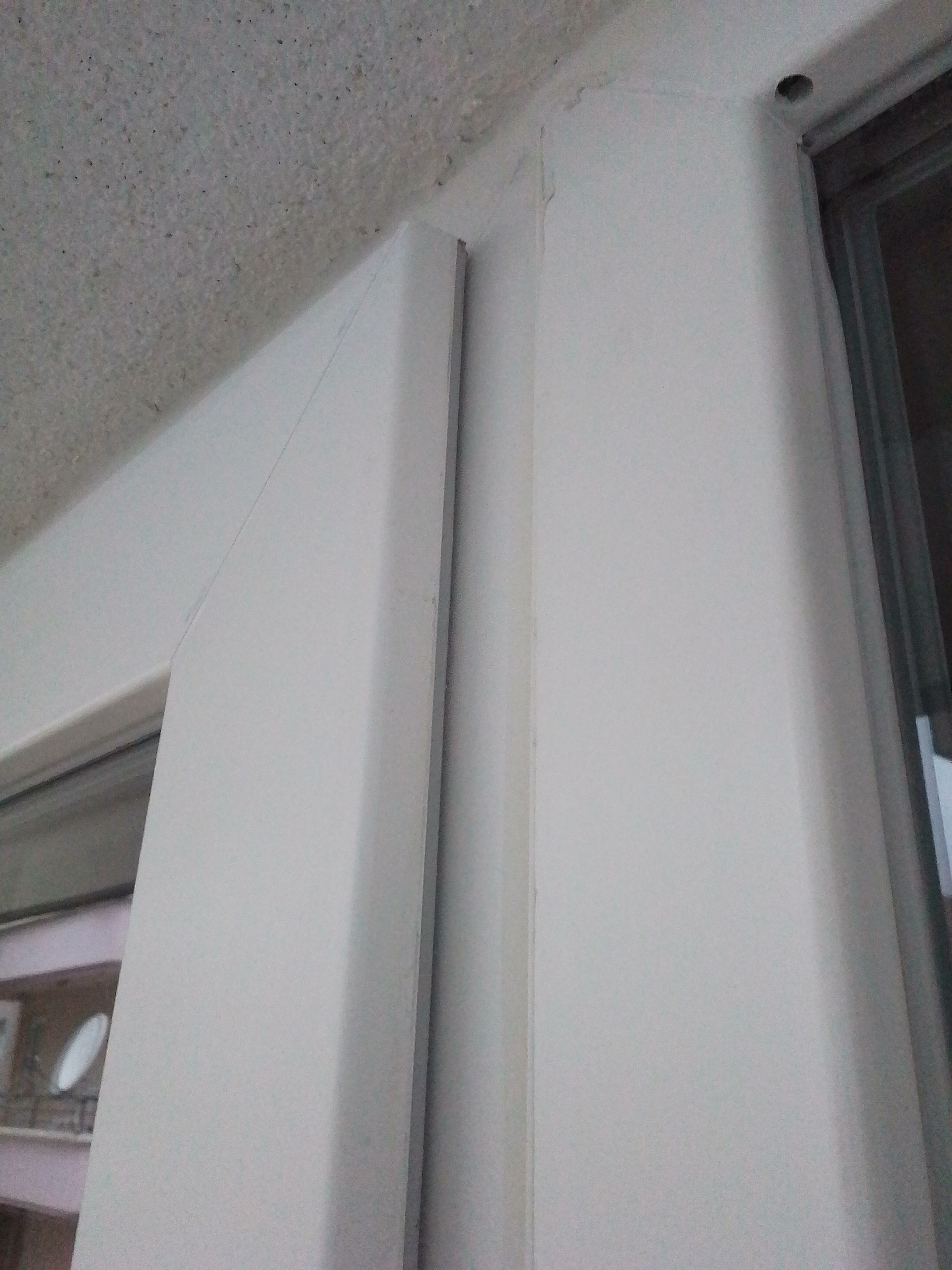

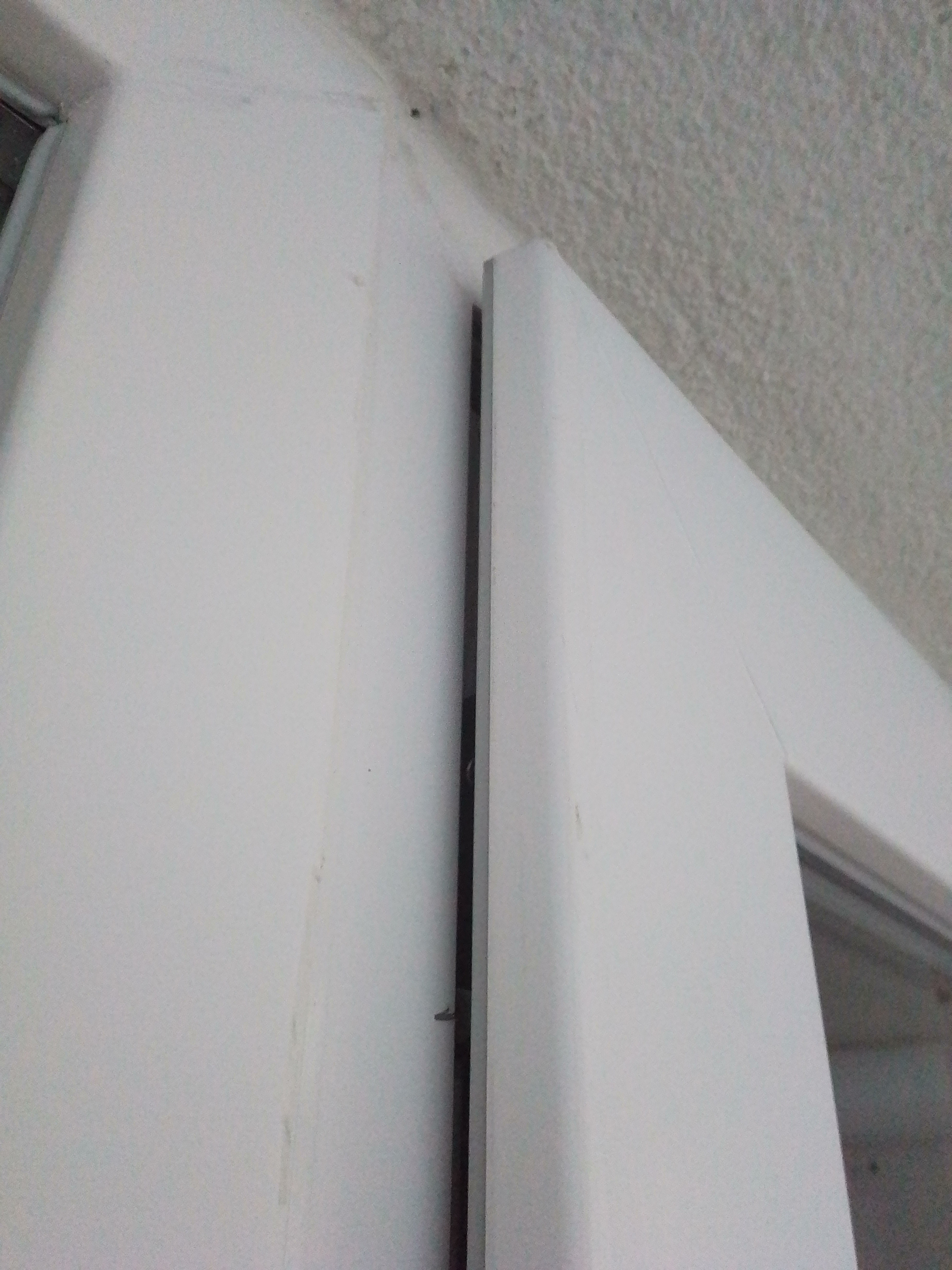

Gördüğünüz üzere kapıda boşluk var. Şimdi öbür balkon kapısına bakalım.
Yani mutfak kapısında ki boşluk nasıl düzeltilir? Ve neden olur? Teşekkür ederim.
