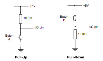

Hmm, peki devrede nasıl gösteriliyor, nasıl takacağız??

Pull up (yukari cekme) pull down (asagi cekme)
Pull up, pin ile +V arasina konur, sistem kararsiz
kalmamasi ve herhangi cikis (veya giris) yokken
+V (high) seviyesinde kalmasi icin.
Pull down, pin ile GND arasina konur, sistem kararsiz
GND (low) seviyesinde kalmasi icin.
Genelde 10k ohm yeterli olur, TTL sistemlerde 1k ohm
denenebilir.

Bilgi olması açısından paylaşıyorum. Şeması şöyledir;
