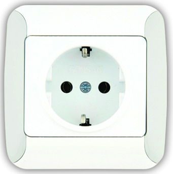

Topraklı priz mevzusu ise alttaki fotoda gördüğünüz yukarı altta olan ufak pinlerdir veya ortada boru gibi olur avrupa prizlerinde.
Prizi yerinden söker bakarsın, 3 kablo olmalı mavi-kırmızı-kahverengi. Bu kahverengi kablo o pinlere takılır..

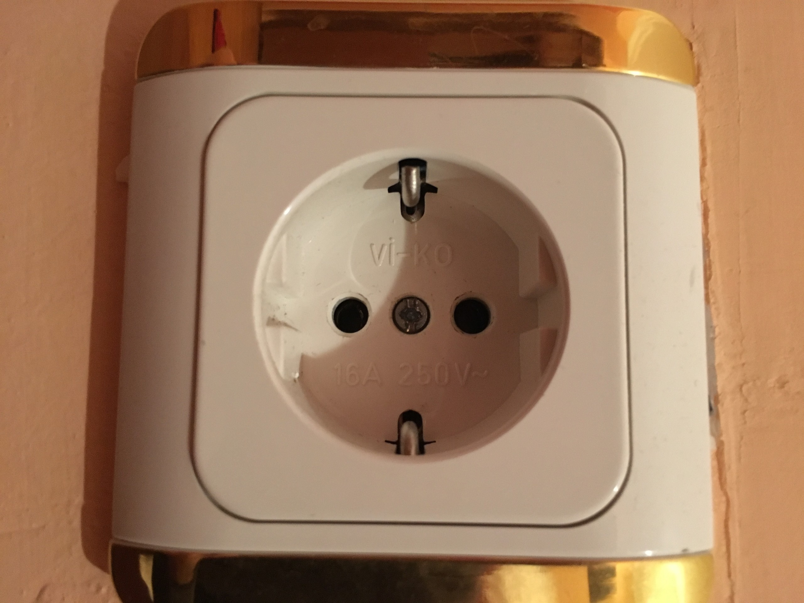

Az önce çektim. Çoklu prizin bağlındığı ana prizim. Topraklı sanırım.
< Bu mesaj bu kişi tarafından değiştirildi Gaara34 -- 11 Mayıs 2017; 21:4:13 >
9 yıl (12507 mesaj)
Fotoyu çektikten sonra çoklu prizi takıp kasayı açmaya çalıştım gene aynısı sıkıntıyı yaptı.
