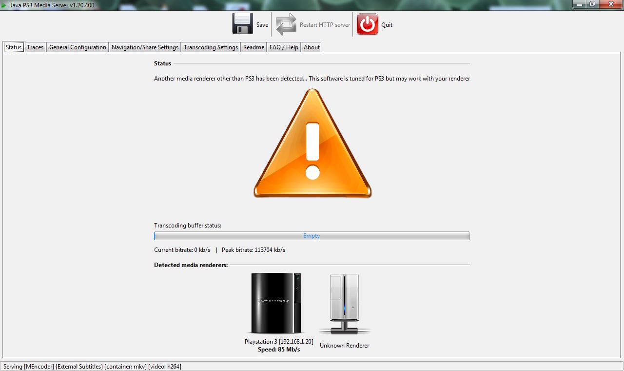

resimde ikinci çıkan kutu (xbox?) ne acaba ben sadace ps3 ile bağlanıyorum diğer resim başka bir kişinin bağlandığını mı gösteriyor
15 yıl
Orijinalden alıntı: dej
sanırım o resim ag da baska bir modem veya pc oldugunu gosterıyor,
baglantınız ne şekilde? hem internet hem media server ise bu cıkar, mesela bendede bu resim film izledikten sora nete girersem cıkıyor ;)
