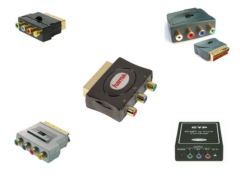

Arkadaşlar o verdiğim resimdeki dönüştürücülerin amacı Skartı Komponente dönüştürmek. kompoziti skarta dönüştürmek değil. Yok ben 1080i yi prog. scanla karıştırmış mışım - arkadaşım senin sd, analog hd, digital hd, lcd konularında benden fazla bilgin olduğunu hiç zannetmiyorum.
T19 kardeşime bir kez daha sesleniyorum. Resim koymadan bazıları inanmayacak gibi gözüküyor.

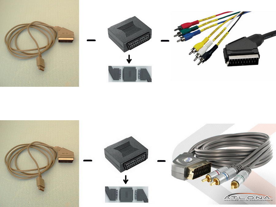

mustafa892 kardeşim,
Benim anladığım çözüm:
(ps2-to-rgb scart) --> (ara bağlantı aparatı) --> (rgb scart-to-component video)
kombinasyonu ile sonuca ulaşmak.
Bunlardan ilki (ps2-to-rgb scart) = Gri skart kablosu, bunu rahatça bulabiliriz sanırım.
Ara bağlantı aparatı ve RGB2Component bağlantılarını nereden bulabiliriz?
Bunu kendin deneme fırsatı buldun mu? Pin'ler arasında fark nedeniyle sonucun fiyasko olma ihtimali var mıdır?
Sonuçta olay RGB Skart kablosunda iletilen sanırım 3 kablo bağlantısının karşı tarafa uygun bağlantı ile iletilmesi. Ama böyle bir çözümün piyasada hazır bulunmaması. Hazırlayacak bilinen bir adresin olmaması vb.
