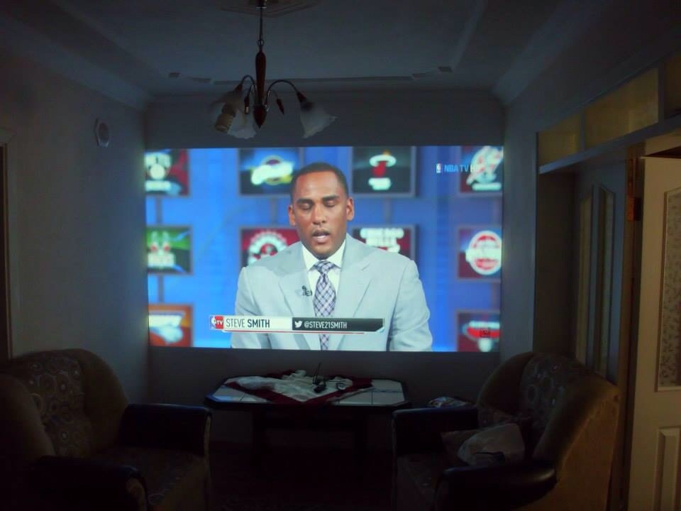

Ben tw 550 kullanıyorum hemde perdesiz düz alçıpen duvarda gece gündüz izliyorum fotoları görmüş olman lazım

Kimi fotolar çerçevesizdir Siyah çerçeveyi köpükten yaptım hemen hemen sıfır maliyet alçıpen desen öyle harika oldu valla gelen hayran kalıyor

Gerçekten çok hoş durmuş siyah çerçeve, elinize sağlık. Resimler için teşekkürler.
