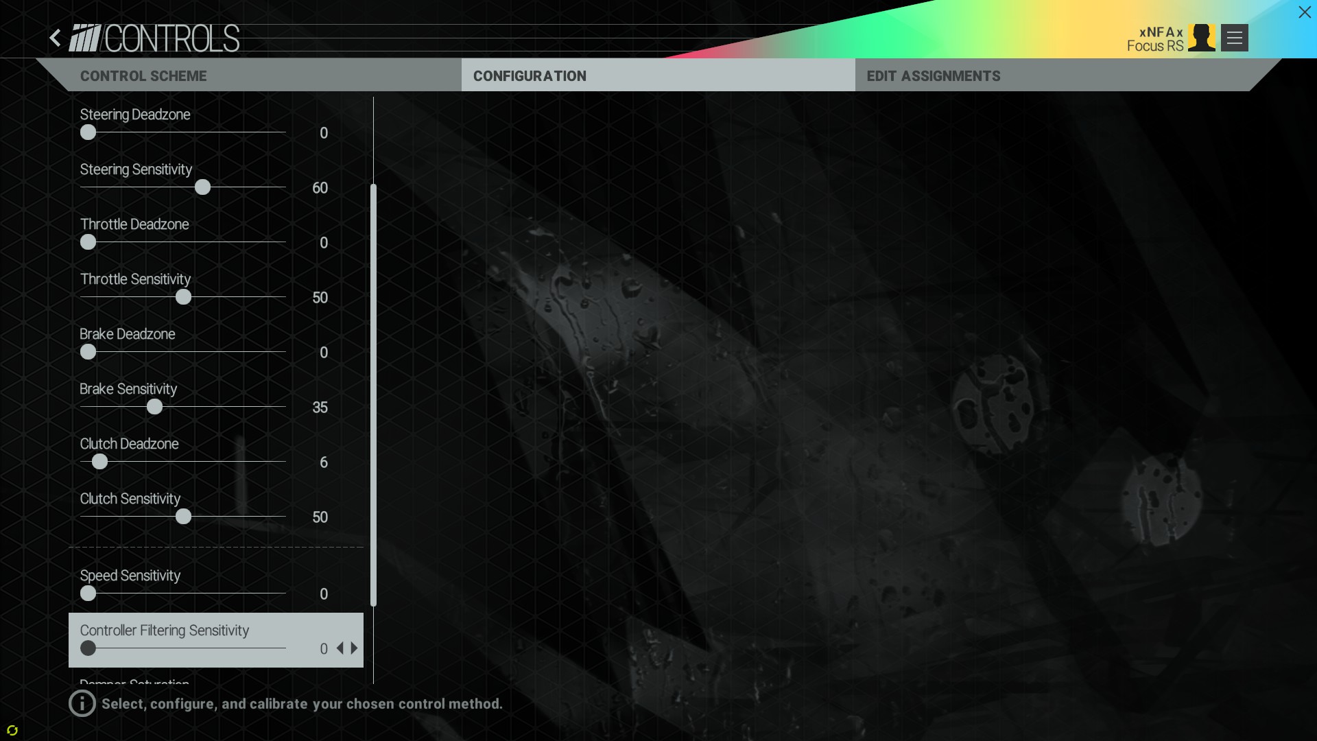

Uzun uğraşlar sonucu bana göre güzel diyeceğim ayarlarımın ekran görüntülerini sizinle paylaşıyorum umarım yararlı olabilirim. Oyunda direksiyon, frene basınca, virajlarda veya araba hareketsiz iken çok sert olabiliyor. bu sertlik aniden olunca arabanın o anki durumu hakkında bilgi alamıyorsunuz çünkü birçok kuvvet aynı anda direksiyona etki ediyor. Böyle olunca da biz direksiyona etkiyen en büyük kuvveti görüyoruz ve minör kuvvetler alt planda kalıyor.
Bu ayarları yaparken başlıca hedefim; direksiyona etkiyen aşırı güçlü force feedback kuvvetlerini azaltarak titreşim, ters kuvvetler, spring ve damper gibi kuvvetleri daha ön plana çıkarmaktır. böylece sürdüğünüz arabanın o anki durumu hakkında daha doğru bilgiye sahip olabileceksiniz. Bu ayarlar ideal ayarlar mı Necip Fazıl? Sen bu ayarlardan memnun musun? diye sorarsanız: Hayır derim. bence ne yaparsak yapalım oyunda uygulanan force feedback sisteminden dolayı hala içime sinmeyen şeyler var ama yine de bu ayarlar ile oyunda geçemediğim yarışları geçtim ve oyun daha oynanılabilir hale geldi.
Ayarları son gelen 2.5 güncellemesi ile gözden geçirip, bana göre son halini verip paylaşıyorum. siz de deneyip yorumlarınızı yazıp ve kendi ayarlarınızı paylaşırsanız güzel bir yarış deneyimi yaşayabiliriz. Ayarlar Logitech DFGT ile yapılmıştır fakat G25 veya G27 sahipleri de sorunsuz kullanabilirler.

(Direksiyonu keskin virajlarda çok fazla döndürmek istemediğim için 540 dereceye ayarladım siz kendi isteğinize göre ayarlayabilirsiniz.) < Resime gitmek için tıklayın >
Oyundaki standart ayarlarda mı yoksa benim verdiğim ayarlarda mı? Benim ayarlarda böyle bir şey oluyorsa kalibrasyon a gelip Relative Adjust Gain i 0.1 - 0.2 kadar düşürüp dene. Oyunun standart ayarlarında öyle oluyorsa Relative adjust clamp ayarını biraz yükseltmek işe yarayabilir
Logitech Momo kullanıyorum, becerebildiğim kadar düzelttim ancak çok keyifli bir noktaya gelmedi. Akşam kendi ayarlarımı paylaşırım, önerileriniz olur mu?
bu ayarları denedim ama sağa sola çevirirken kütür kütür sesler geliyor, sanki dişliler takılıyor gibi, çok aşırı tepki veriyor arabayı kontrol etmek bile zor
