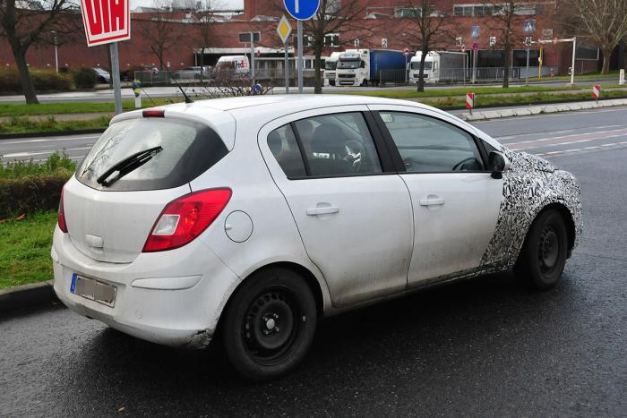

Yeni Opel Corsa testlere başladı
Yenilenen Opel Corsa, Almanya'da test aşamasındayken görüntülendi.
Geçtiğimiz dönem sıkıntılı günler yaşayan ve yeni bir çıkış yapmayı planlayan Opel, yeni Corsa modelini üretime hazırlıyor.
Almanya'da gerçekleştirilen testlerde kamuflajlı şekilde görüntülenen yeni Corsa, Adam modelinin çizgilerini ve geleneksel Corsa ruhunu harmanlayarak daha iddialı bir model olarak karşımıza çıkacak.
Eylül ayında gerçekleşecek olan Paris Otomobil Fuarı'na yetiştirilmeye çalışılan yeni Corsa'da özellikle ön burun kısmında radikal değişiklikler bekleniyor. Dördüncü nesil Corsa olarak satışa çıkacak olan prototipte bumerang şeklinde farlar ve Adam modelinde de gördüğümüz bölünmüş ızgara tasarımı yeni modelde ilk dikkat çeken farklılıklar oluyor. Tasarımı itibariyle daha genişmiş gibi duran ön tampon eski boyutlarını korurken düşük burun tasarımı modeli daha yere yakın gibi gösteriyor.
Modeli 3 ve 5 kapılı olmak üzere iki versiyon ile piyasaya sürecek olan Opel, bir takım donanımsal yenilikleri de aracın standartlarına ekleyecek. Peugeot'nun 1.2 litre hacimli 3 silindirli motoru ile gelmesi ile beklenen yeni Corsa'da düşük emisyonlu ve yüksek verimli yeni 1.6 CDTi dizel motoru da seçenekler arasında yer alacak.
Yeni Opel Corsa'nın Eylül ayında gerçekleşecek Paris Otomobil Fuarı'nda lansmanı yapıldıktan sonra yıl sonuna doğru satışa çıkması bekleniyor. Araç ile ilgili detaylı bilgiler ise önümüzdeki dönemde belli olacak.
