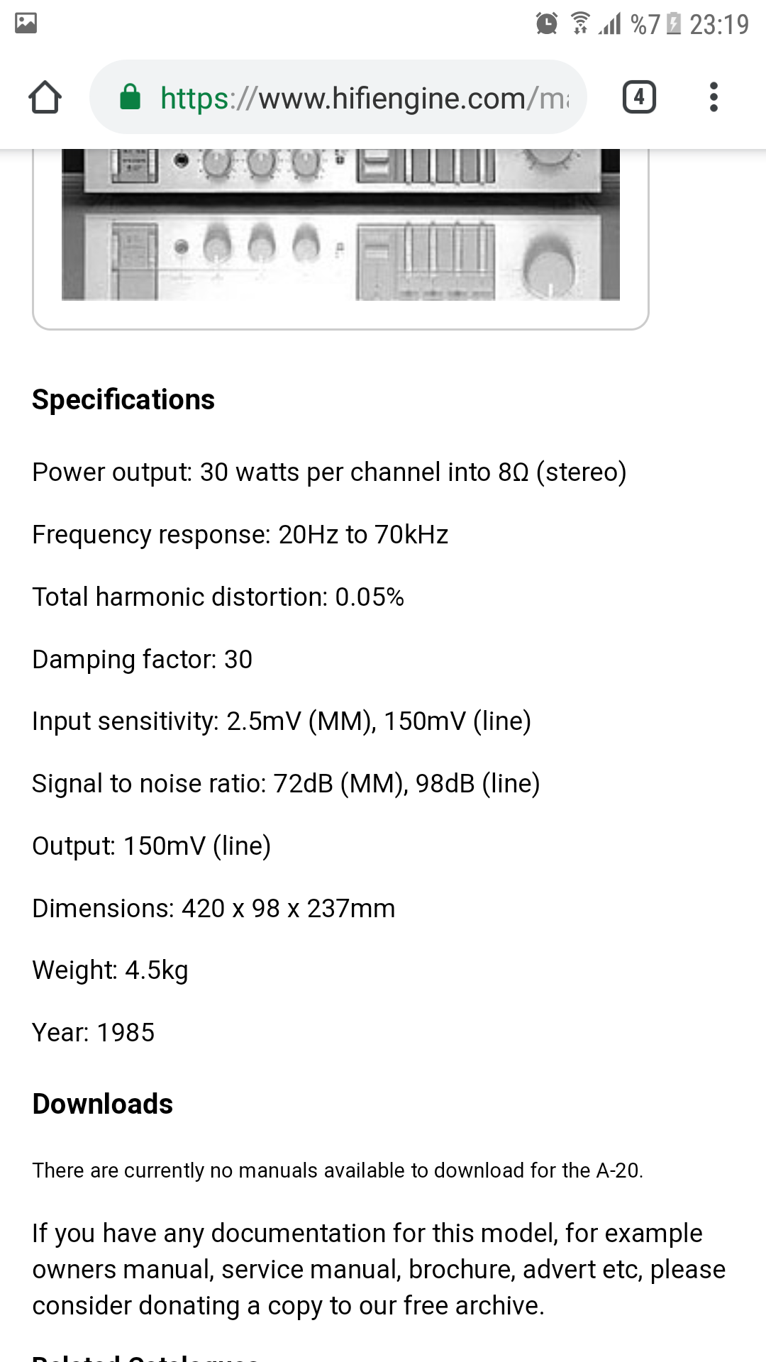

Amfi hoparlör uyumu
Merhaba. Pioneer A20 (1985) amfi ve sony ss-A490 (1990) hoparlörlerim gayet güzel ses veriyor. öyle ki ses ayarını azıcık kaldırmam yeterli oluyor sesi bozmadan hemen yükseltiyor. ancak aklıma takılan bir şey var. Amfi çıkışları 30w ve 8ohm. hoparlörler ise 100w 6ohm. aralarındaki uyum sizce nasıl. özellikle amfinin direncinin yüksek olması hoparlörler acısından sorun olur mu metal ediyorum. yani sesi sonuna kadar acarsam hoparlör patlar gibi geliyor bana. amfi ve hoparlörlerin özellikleri aşağıda < Resime gitmek için tıklayın > < Resime gitmek için tıklayın >
