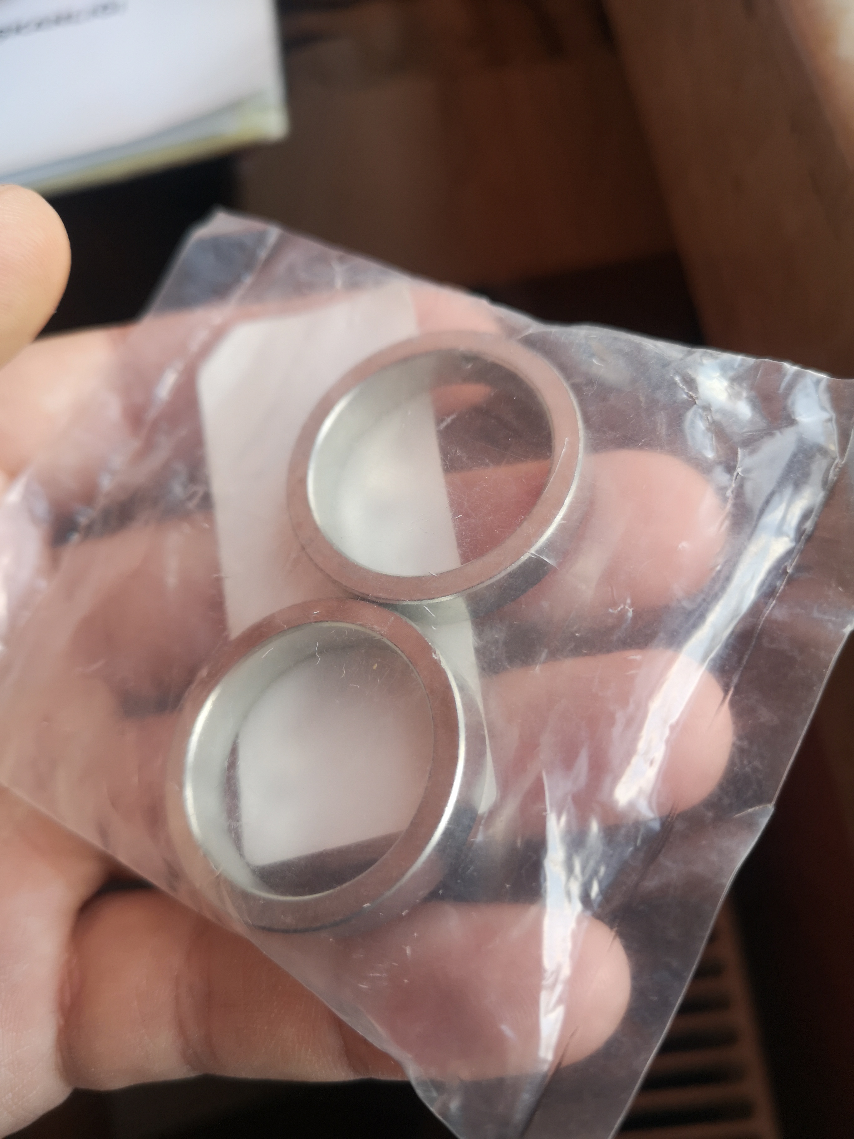

Bmw Vanos sorunu Kesin çözüm.
Çoğu ustanın bilmediği, bilenlerin de uğraşmamak maksadıyla (Vanos arızası: çıkmacıdan vanos al takalım) gibi kolaycı yaklaşımlar yüzünden motorları öldürüyorlar. Bu motorlarda Vanos sistemi hayati öneme sahip ve Vanos tamir takımları zamanında değişmezse yavaş yavaş motorun ömrünü bitiriyor. Hal bu ki çıkmacıdan alınan vanosun içinde değişmesi gereken parçalar değişmediği için haliyle belli kilometre sonrası gene bozuluyor. Sıfır bir Vanosun fiyatı ise 800 Dolar civarında. Yurt dışında bu işi iyi biliyorlar ve zamanında vanos tamir takımlarını değiştiriyorlar.
Vanos, yani açılımı (“Vanos”, değişken valf zamanlama ünitesi)
Faydaları: Kamlar, subapları elektro hidrolik subap iticileri ile etkileşim durumuna getiriyor. Vanos, Emme subaplarının açılış kapanış evrelerini düzenler ve yönetir. Bu sayede araç motoru, ölü denilebilecek devirlerde daha esnek ve daha güçlü tork verimi ile adeta motoru şahlandırır. Bu düzenlemeyi sağlayan vanos, aracın beyni gibi çalışır ve tüm sistemi yönetir. Vanos teknolojisi sayesinde araç, daha verimli bir tork ivmelenmesi daha sağlıklı motor ve daha iyi bir yakıt tüketimi sağlar.
Arıza Belirtileri:
Aracın düşük devirlerde tereddütlü çalışması ve genel tork kaybı- Klima açıkken aşırı güç kaybı- Artan yakıt tüketimi- Daha yüksek rölanti ve aralıklı rölanti RPM hıçkırıkları- Ses, çıngırdama. Bunlar M50 M52 M52Tu M54 gibi Tek ve Çift Vanos olan motorların Vanos sistemi yenilenmediği için Kronikleşen ana sorunlarıdır arkadaşlar.
Vanos tamir takımlarının yenilenmediğinden kaçınılmaz olarak araçta yaşanan bir dizi sorun zincirini oluşturmasıyla beraber sanayi sanayi dolaşıp sinir harbi ile para kaybı yaşarsınız.
''Vanos Tamir takımları; Teflon conta, Plastik conta (gerek varsa vanosun içinde bulunan iki adet İğneli rulmaları) temin ettikten sonra, bunları hakkıyla değiştirecek Bmw motorlarına hakim ahlaklı bir usta bulursanız onun için inanın çocuk oyuncağı olacaktır... Saygılar.
Not:Tamir takımlarını Polonyadan orjinal parça temini konusunda yardımcı olabilirim. "Umarım Motorun içerisinde yüzlerce derece sıcaklıkta çalışan bu hayati parçaları 'Çin üretimi gibi parçalar ile değiştirme gibi bir riske girmezsiniz :) Whatsap:05322315678 _ yavuz0312@gmail.com
