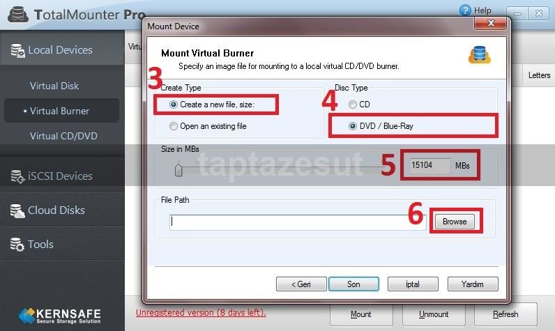

    1-2) Önce soldaki menüden “Virtual Burner”(1) seçeneğine, sonra sağ altta bulunan “Mount”(2) seçeneğine tıklayın.
    3-4) Açılan menüde “Create a new file, size”(3) ve Disc Type “DVD/Blue-Ray”(4) seçili olmalı.
    5) Burada oluşturacağımız sanal diskin boyutunu ayarlamamız isteniyor. Ben burada bilgisayarımdaki gizli kurtarma bölüntümün boyutunu girdim.(14,75 GB yani 15104 MB) (“Bilgisayarım-->Sağ tık-->Yönet--> Disk yönetimi” yolu izlenerek kurtarma bölüntüsünün boyutu görülebilir.)

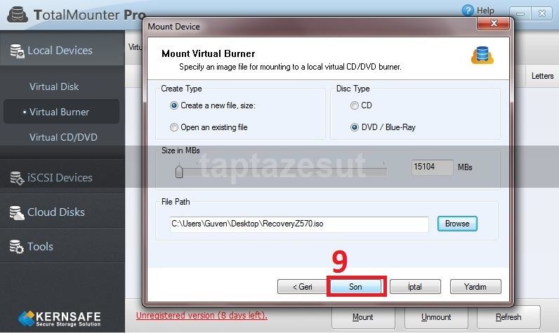

    6-7-8) Browse diyerek oluşturacağımız *iso dosyasının adını(7) ve kaydedileceği yeri(8) giriniz.
    9) Son diyerek istediğimiz özellikte sanal DVD-RW sürücüsünü oluşturmuş oluyoruz.

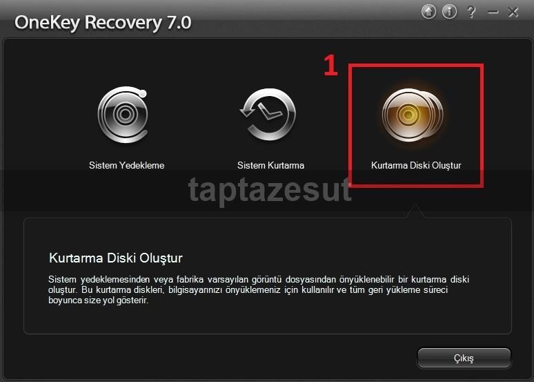

    1)OneKey Recovery programını çalıştırınız ve “Kurtarma Diski Oluştur” seçeneğine tıklayın. Uyarı gelirse “tamam” deyin.

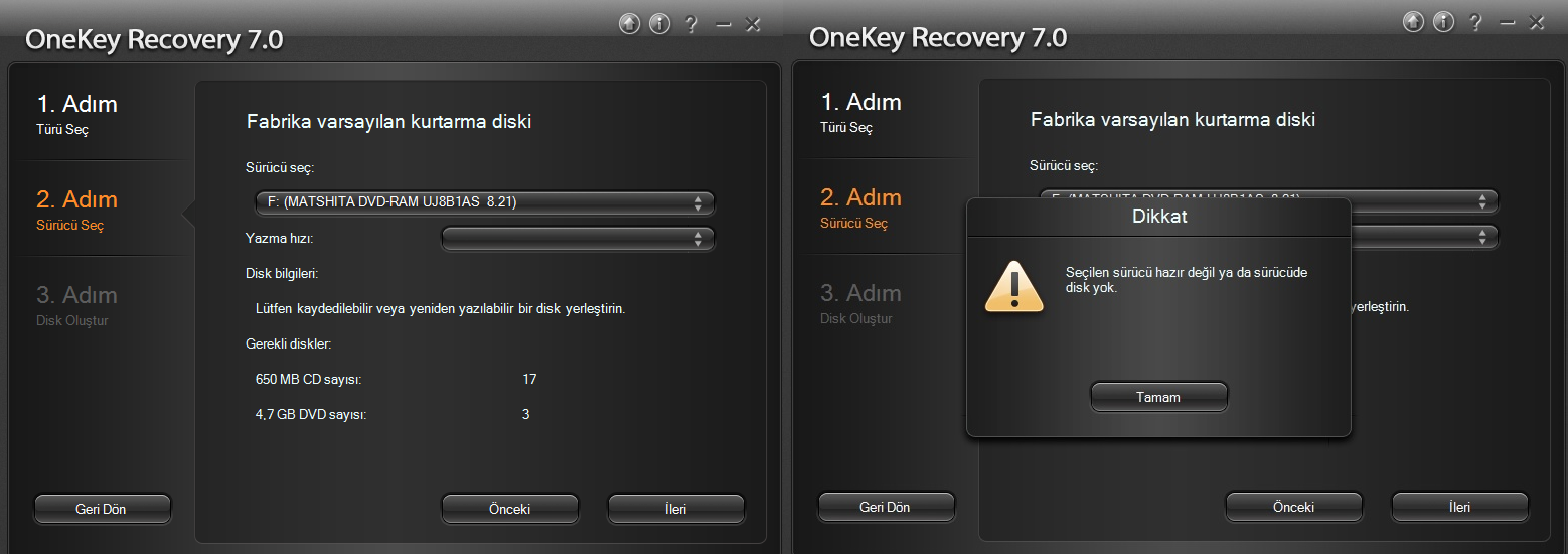

    2-3) Gelen pencerede en alttaki seçenek olan “Fabrika varsayılan kurtarma diski” seçeneği seçilip ileri(3) tıklayın.
    4) Sürücü seç menüsüne tıklayarak sanal olarak oluşturduğumuz “G: KernSafe DVD-RAM” sürücüsünü seçin ve ileri deyin. (Sizde farklı harf olabilir.)
    5) Seçilen DVD-RW özelliklerini gördüğümüz pencere karşımıza gelecektir. Boş alan ve Yazma hızını kontrol edip ileri’ye tıklayın.
    6)Başlat diyerek diski oluşturmaya geçiniz. İşlemin tamamlanmasını bekleyin. (20-30dk sürebilir.)
    7)İşlem tamamlandıktan sonra “Tamam” yazısına tıklayarak “OneKey Recovery” programından çıkınız.

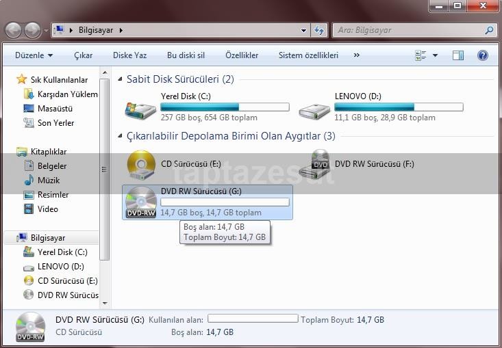

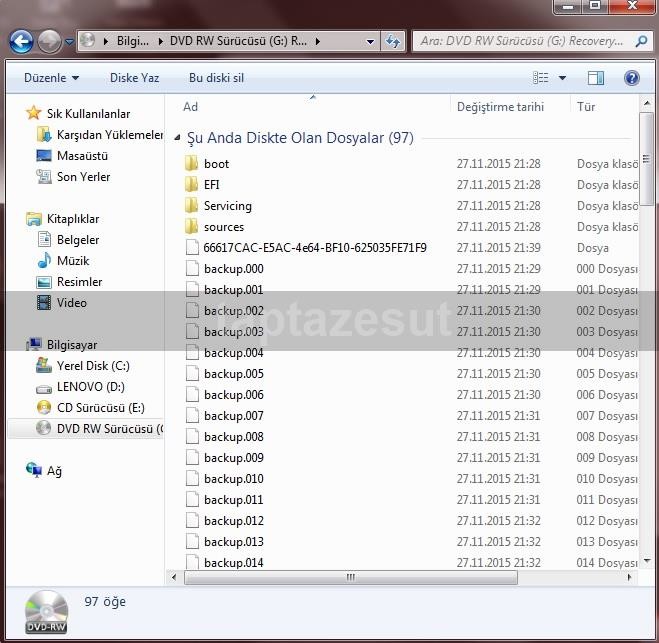

    - İşlem tamamlandıktan sonra Bilgisayarım’a girerek oluşturduğumuz sanal DVD-RW sürücüsünün boyutunu görebilirsiniz. Yaklaşık olarak 8GB’lık alan dolmuş yani benim bilgisayarımda 14.75GB yer ayıran sistem kurtarma bölüntüsü aslında yaklaşık 8GB boyutundaymış.
