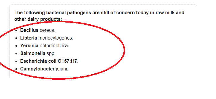

3-4 gün geçti üzerinden, araca bindim sabah, aman Allahım öyle bir koku geliyor ki arkadan buram buram, o zaman ayvayı yediğimi anladım, elime bi sünger alıp sıvı sabunla dökülen bölgeyi sildim, heralde geçer diye düşünerek işe gittim, ama geçmedi tabi zıkkım.

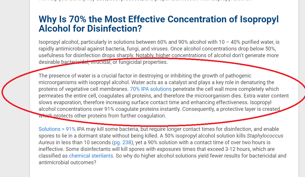

Bakteriyi etkili olarak ne öldürür diye araştırmalarıma devam ederken İzopropil alkolün bakteriler üzerinde etkili olduğunu öğrendim.

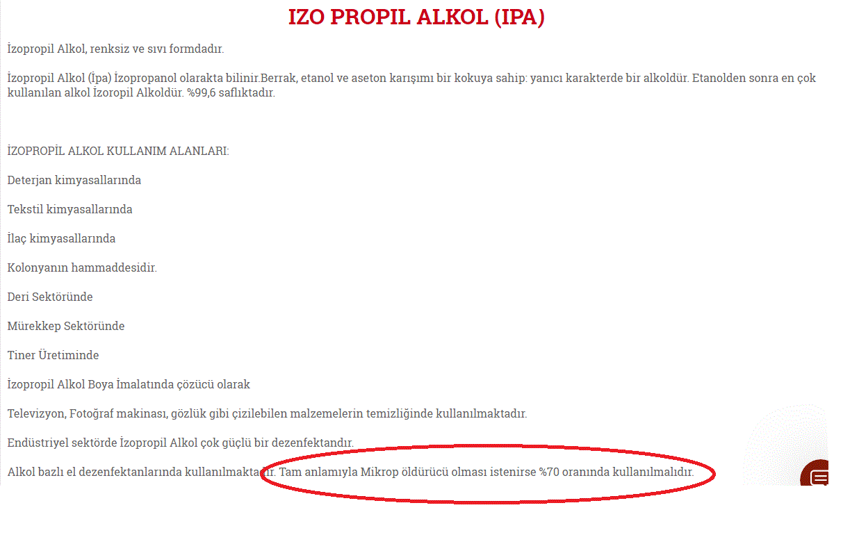

Yine donanımhaberden aldığım bilgiyle Ulus’ta yeni yapılan cami karşısında Aklar kimya diye bir yerin sattığını öğrenip giderek 1 litre izopropil alkol aldım. Yanıcı, kolay alev alabilen bir madde olduğunu bildiğimden arabayla eve getirene kadar da yolda çok endişe ettim.
Nette yabancı kaynaktan edindiğim bilgi ile en iyi oranın % 70 olduğunu okuyunca, elimde saf su olmadığı için boş litrelik kola şişesinde % 70 alkol % 30 kaynamış su olarak 1 litre karışım hazırlayıp fısfısa doldurdum.
