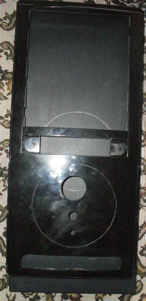

İşte ön panelim :

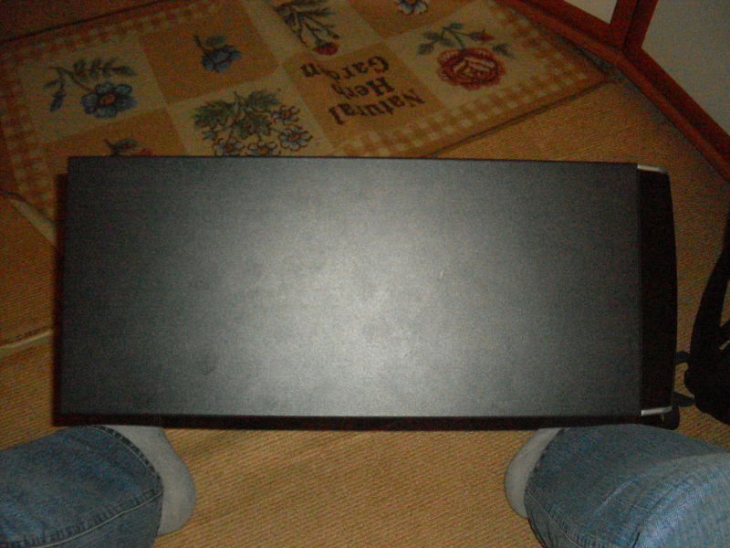

Yan ve Üst panelim :

İlk önce değişiklik yapılacak yerleri tamamen kağıt bantla kapladım....
İşte yan kapakta düşündüğüm tasarım Bu tasarımı yapmak yaklaşık 3 saat sürdü araç gereçsiz :

Üst kapak (tavan) için düşündüğüm tasarım...:
