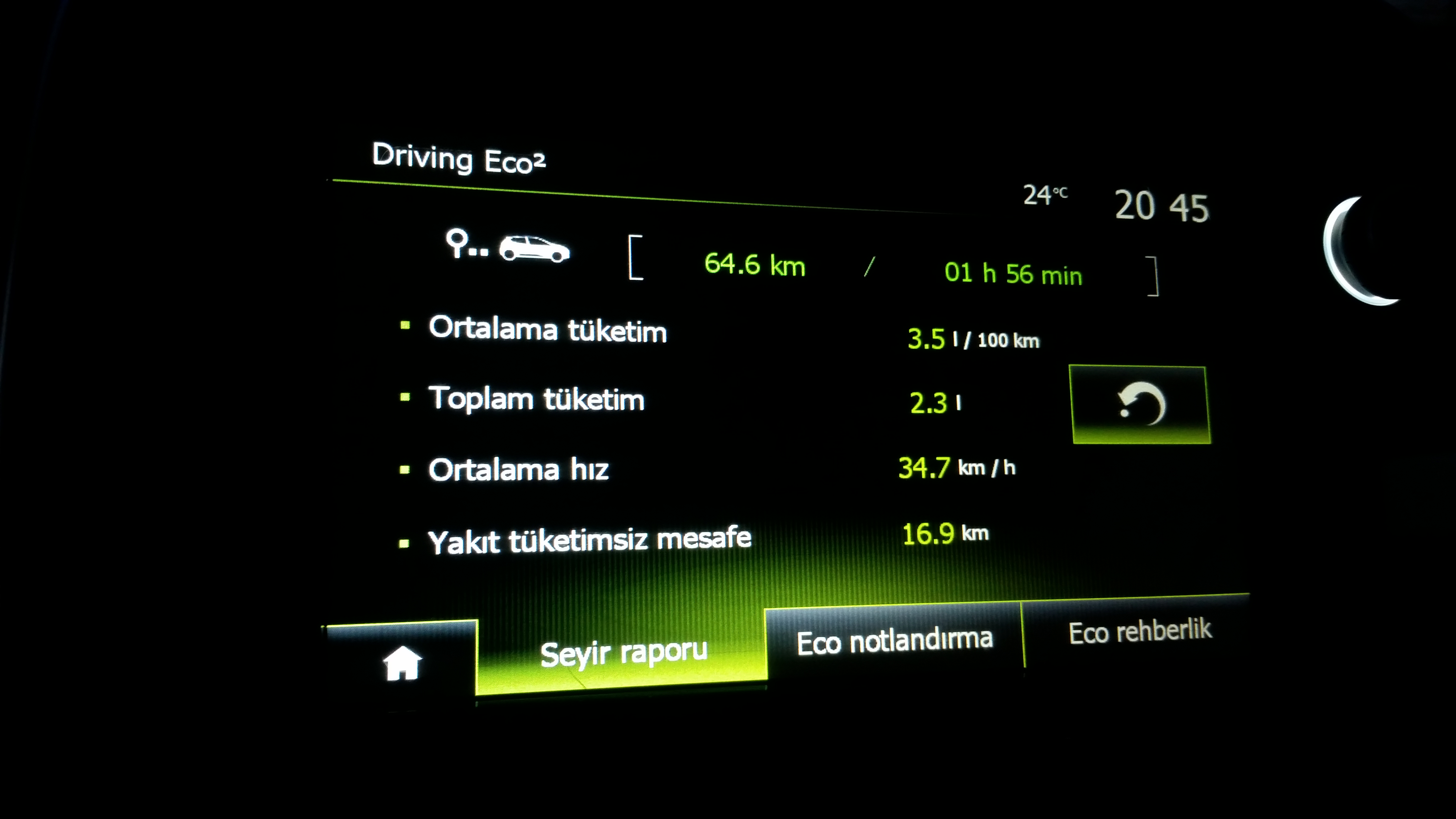

10TL ILE SEHIR ICI 65 KM 1.5 Dci Clio ( Edc )
Arac 1.5 dci 90 hp edc sanzimanli Clio daha 2 bin km de sifir. Guzergahim istanbul ortakoyden sahilden sariyere. Sariyerden bahcekoy yolu uzerinden gokturk ve otogar. Otogardan alibeykoy. Yaklasik 2.3 litre yakit 10 tl yapiyo ve 10 tl ile 65 km sehir ici durkalklar dahil cok cok iyi bi rakam.

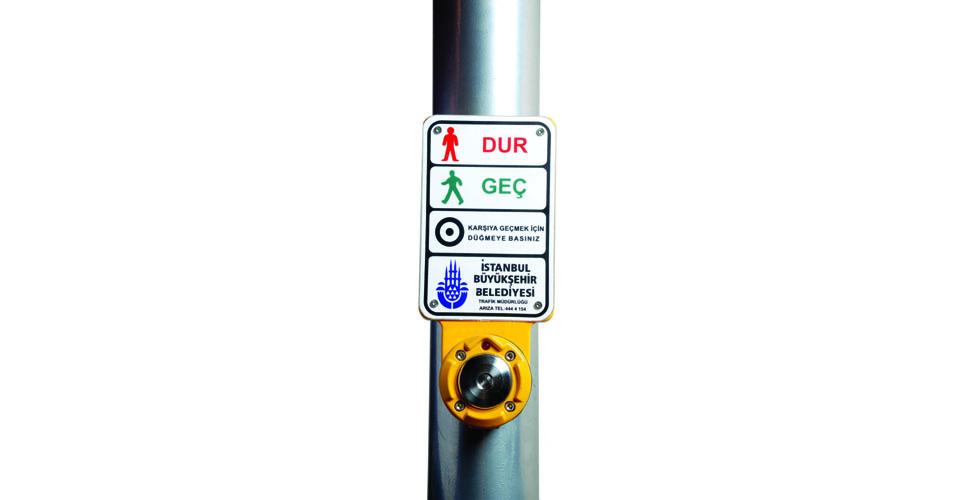

Trafik isiklarinda ki yaya butonlarinin ise yarayip yaramadigini biliyormusunuz ?
Istanbulun yogun trafiginde karsidan karsiya geçmek bazi yerlerde neredeyse imkansiz bu yüzden yayalar için anayollar durmakta ve geçmektedir. Çok önceden kavsaklarda yaya olsun olmasyn anayollara kirmizi yanmakta ve araçlar yaya olmasa da gereksiz beklemekteydi.
Bu yüzden bu butonlara ihtiyaç duyuldu ve butonlar takildi. Butona basmadiginiz taktirde anayollara sürekli olarak yesil yanmaktadirr ve hiç bir zaman yaya ya yesil yakmamaktadir bunun amaci bahsettigim bosuna araçlari bekletmeyip trafik olusturmamaktir.
Vatandaslarin çogu bunlarin ise yaramadigi kanaatinde .'' basiyoruz ancak yesil yanmiyor'' sözleri oldukça gündemde. Eger sizden hemen önce birileri geçmisse anayol süresi kadar beklemek zorundasiniz bu yüzden hemen yesili yakmamaktadir. Eger yaksaydi sürekli yayalar geçicek anayollarda yogunluk olusacakti.
