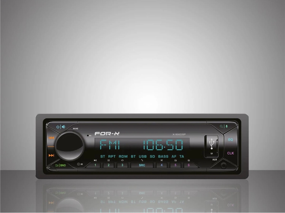

For-x x-500dsp tavsiye eder misiniz?
Merhabalar. Arastirma yaparken tevafuken bu teybi buldum. Emsallerine gore çok dolu bir cihaz. buletooth 5.1 var, 3 anfi çıkışlı. 2 usb portu var. usb cikislari şarj destekli ve 2a guce sahip. Uzaktan kanda var. 4 x 60w çikisa da sahip. Ve ayni zamanda android ve ios uyumlu uygulamasi var pioneer'in arc uygulamasi gibi herseyine ulasabiliyormus. 29 band ekolayzerda varmis. fiyatida 1200 ila 1400tl arasi. Ne dersiniz? Tavsiye eder misiniz?
ürün linki: For-x x-500dsp < Resime gitmek için tıklayın > < Resime gitmek için tıklayın >

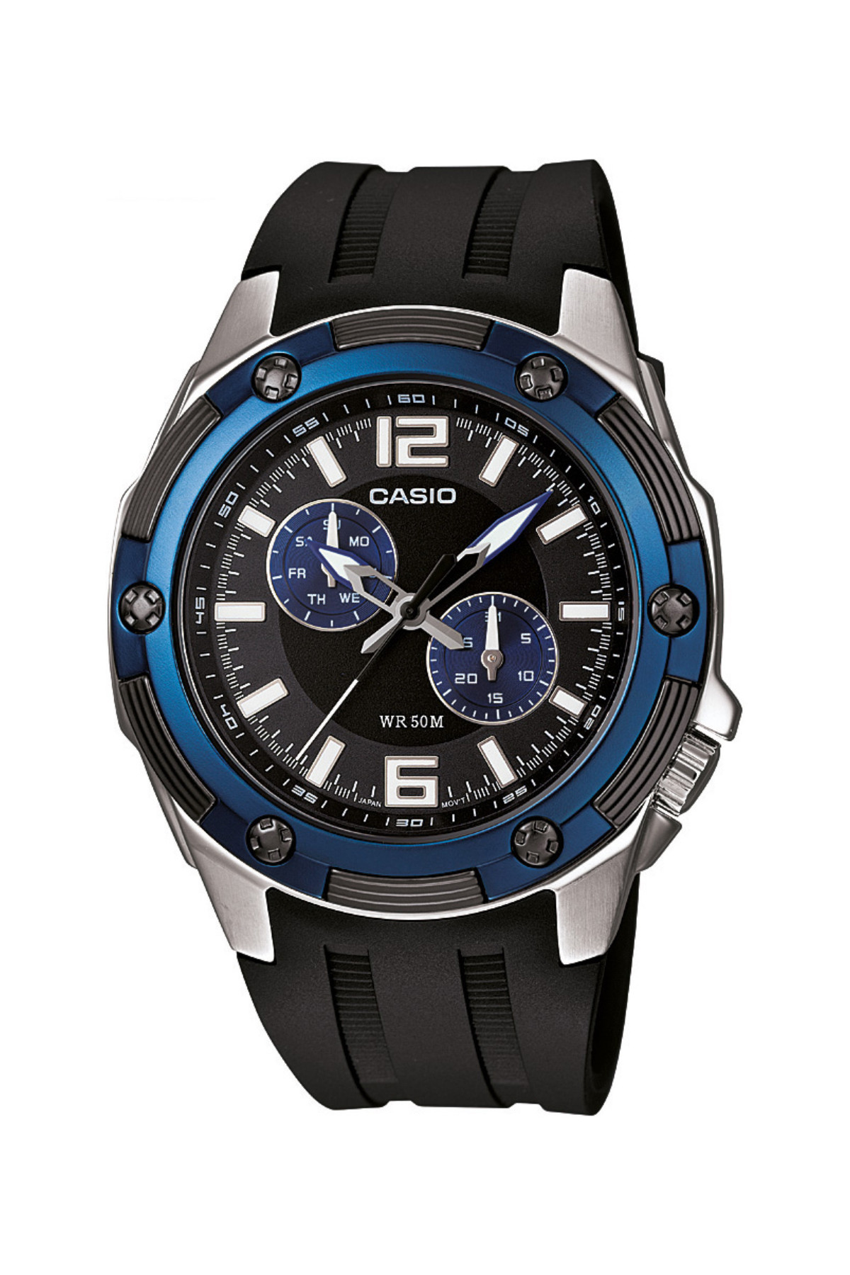

Bende Casio MTP-1326 saat var.
Yaklaşık iki haftadır saniyeleri ikişer ikişer atlıyor. Neden oluyor anlamadım. Sorunu nedir acaba?
