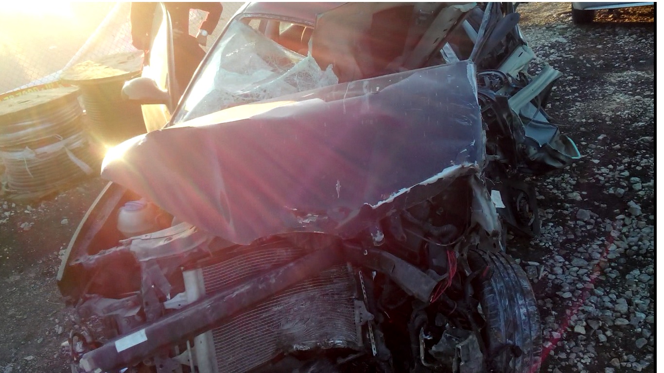

Arkadaşlar bu ayın 14'ünde başımdan bir kaza geçti. Daha yeni yeni toparlayabildim kendimi ve bundan sonraki süreçle ilgili tavsiyelerinizi bekliyorum. Öncelikle durumu özetleyeyim:
Ceylanpınar'da öğretmenim. Urfa'dan Ceylanpınar'a dönerken 23. km'de falan gerçekleşti kaza. Ben sağ şeritte seyrederken Finlandiya plakalı bir tır yolun sağındaki bir dinlenme tesisisinden çıktı. Sol şeritte de başka bir tır olduğu için geçeceğim bir yer de kalmadı frene yapıştırdığım anda çarpacağımı anladım ve çarptım. Araçtan kendimiz çıkabildik çok şükür kaburga kırıklarıyla falan atlattık diyelim. Hastaneden taburcu olduğumda bölgedeki jandarma karakoluna uğradım ve bana kaza tutanağını falan verdiler diğer sürücüye ait bende olması gereken diğer belgeleri de daha sonra vereceklerini söylediler. Araç 10 gündür yedieminde... Kaskom yok. Ben bu çarşamba hem kontrol için hem de bu işler için Şanlıurfa'ya tekrar gideceğim. Tutanakta kusurun yüzde dağılımı yok bana verilen kural ihlali 52/1-a tepeüstüne yaklaşırken hız azaltmamak... Karşı tarafa ise 46/2-b gireceği şeritte seyreden araçların emniyetle geçişini beklememek ve 81/3 kaza yerini terk etmek... Bu konuda malesef tecrübesi olan arkadaşlar dikkat etmem gereken noktalarda yardımcı olurlarsa sevinirim. Ne yapmalıyım? Aracın olay yerindeki fotoğrafları polis karakolundaymış. Ben arkadaşlarımın yediemin otoparkında çektiği bikaç fotoyu paylaşıyorum.
(Bu arada hız limit aşımı falan yok, zaten hız sabitleyici ile 108km hızla gidiyordum, olay o kadar kısa süre içinde gerçekleşti ki çarptığımda hızım 102km imiş)
