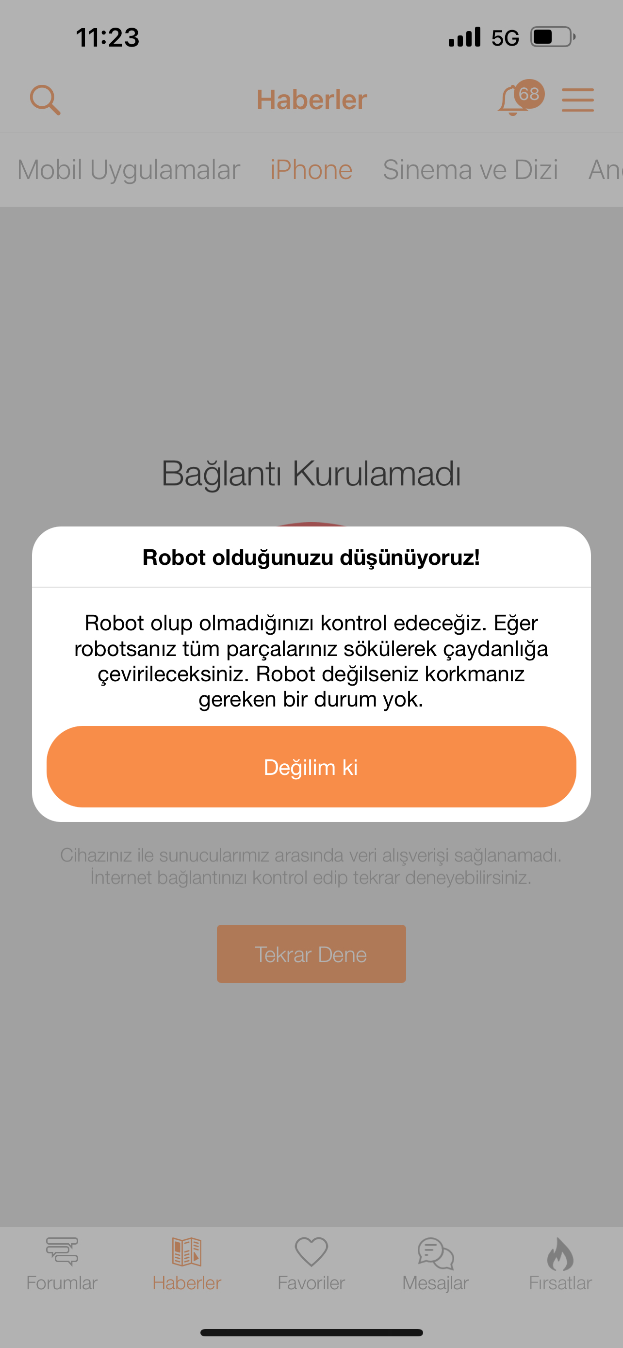

Merhaba.
Son bir haftadir foruma giremiyorum.
Uygulamada karsima boyle bir ekran geliyor.
“Degilim ki”

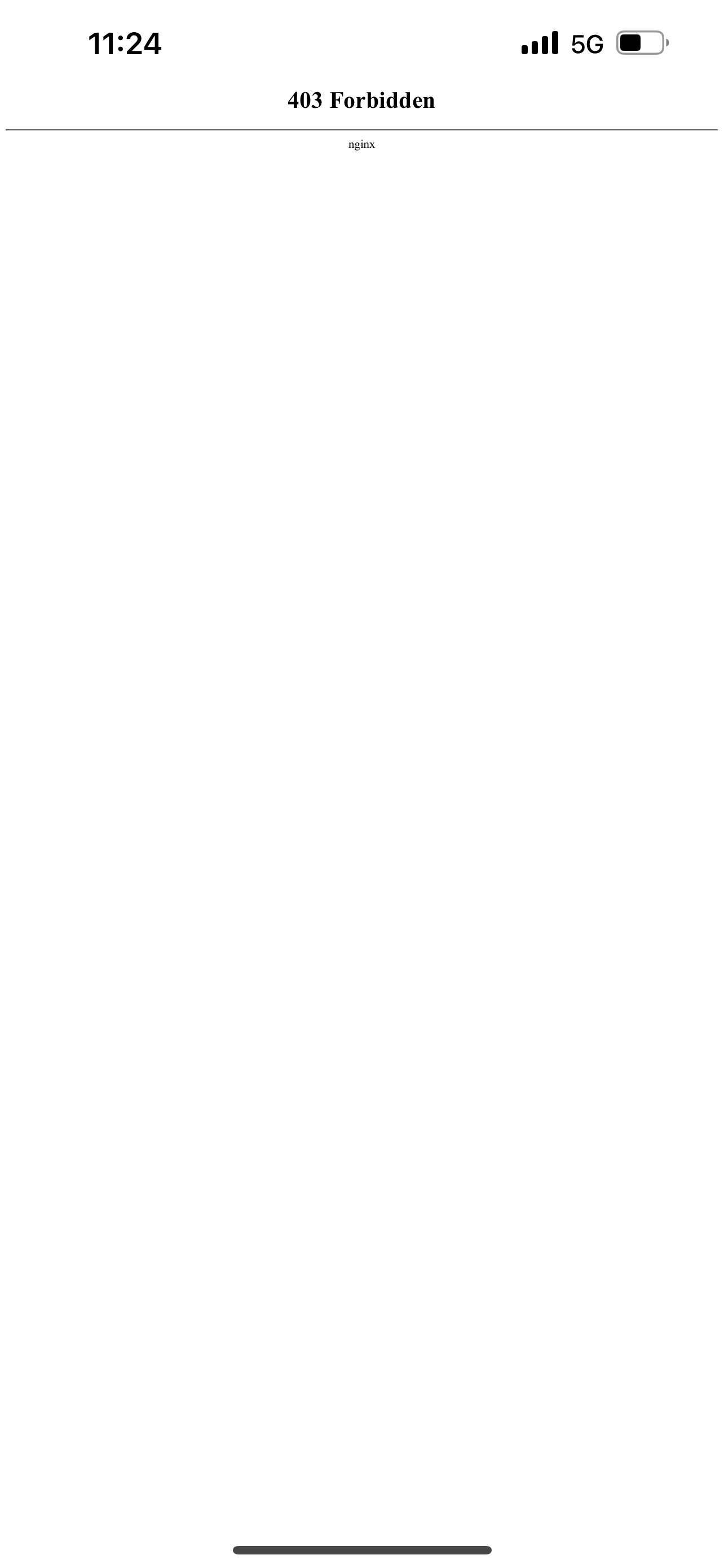

Butonuna tiklayinca bu sefer karsima boyle bir ekran geliyor.
Uygulamayi kapatip, browser uzerinden deneyince yine karsima direkt olarak Forbidden ekrani cikiyor.
Ancak ip degistirdim zaman (karimin telefonundan kendjme hotspot verince girebiliyorum.)
Lutfen yardim edin.
