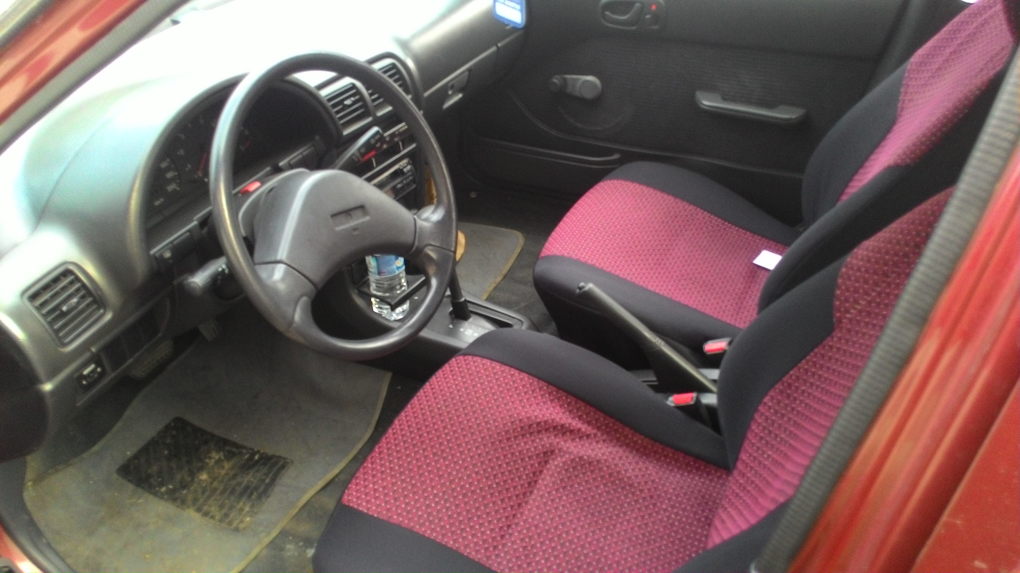

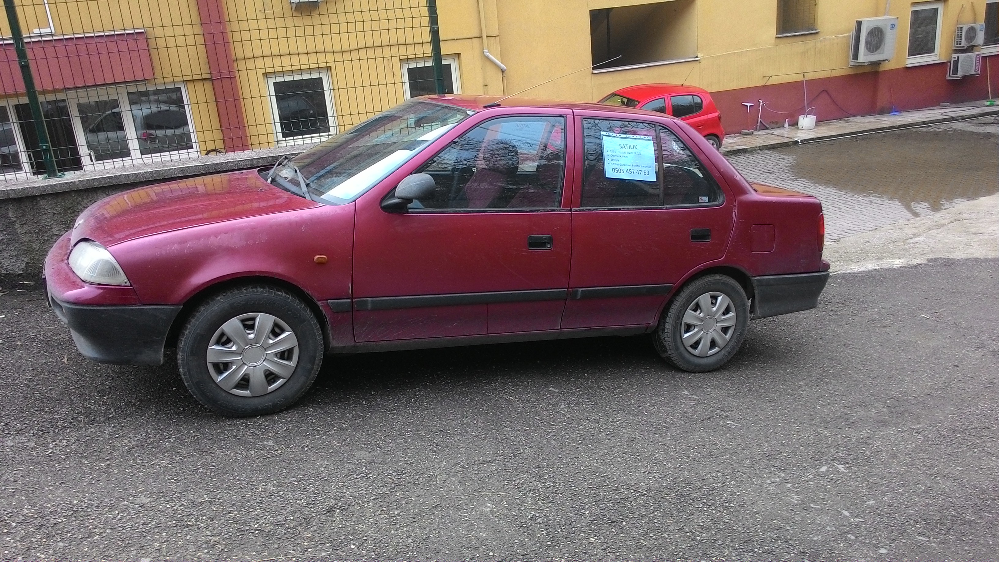

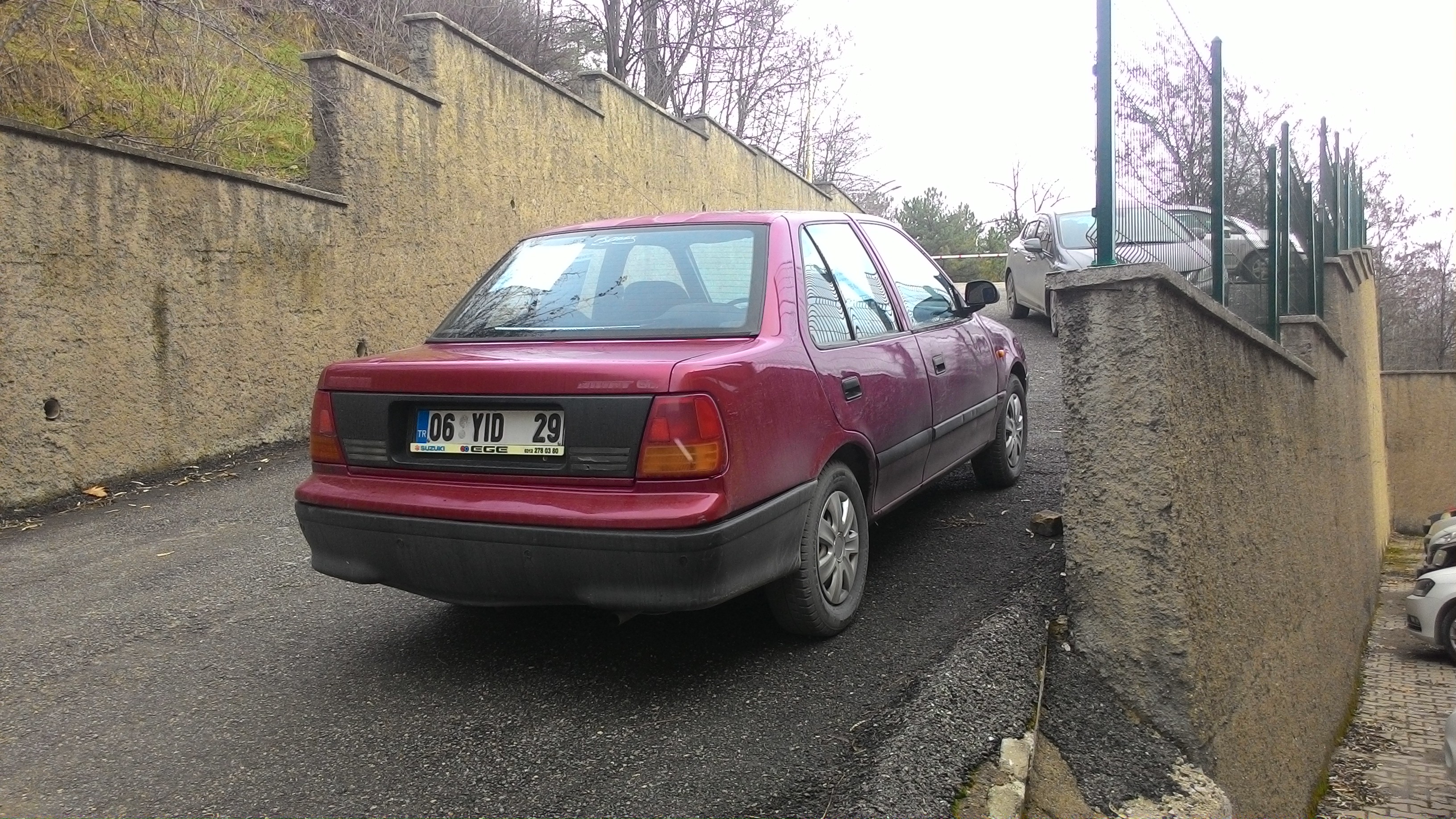

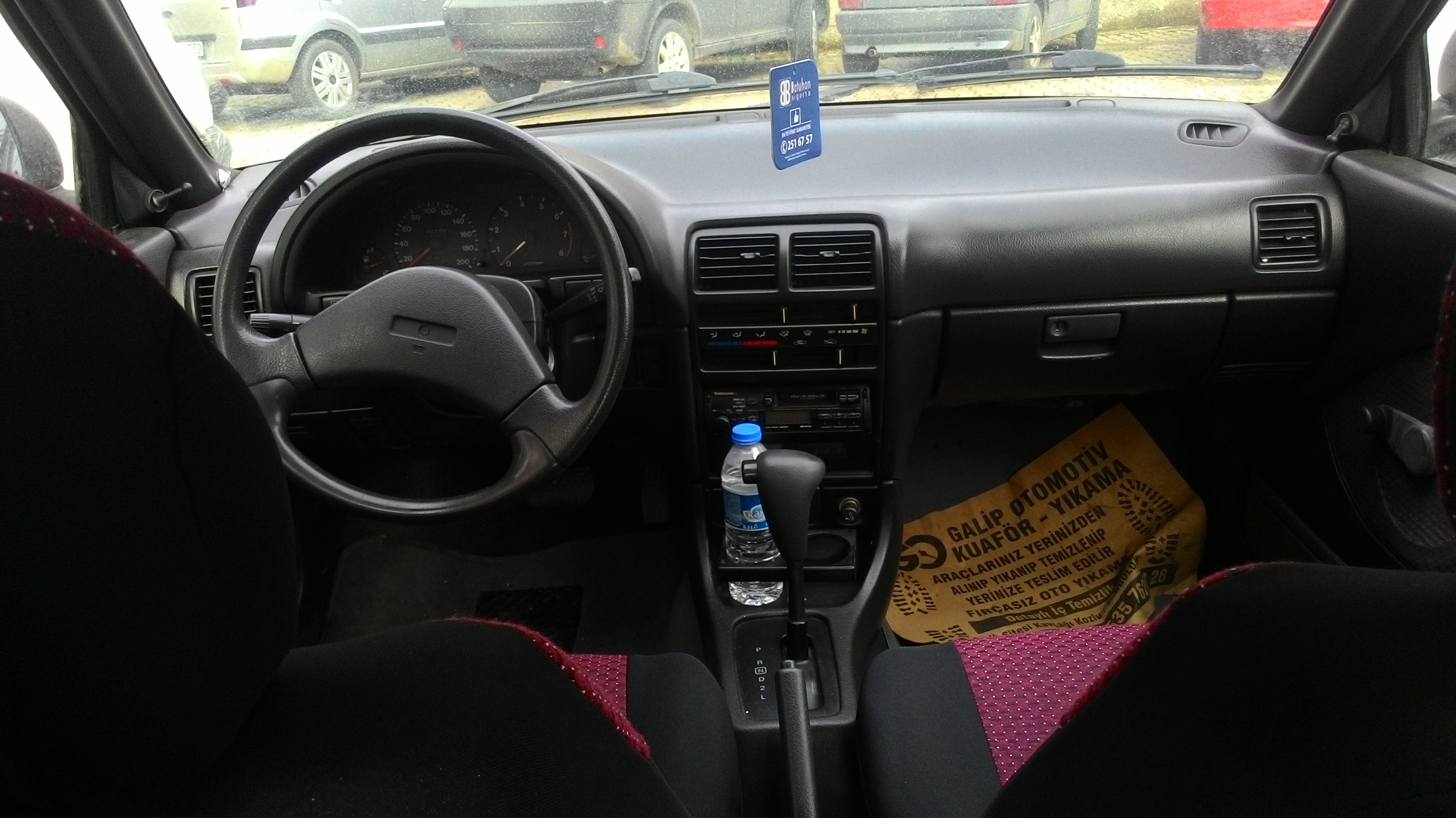

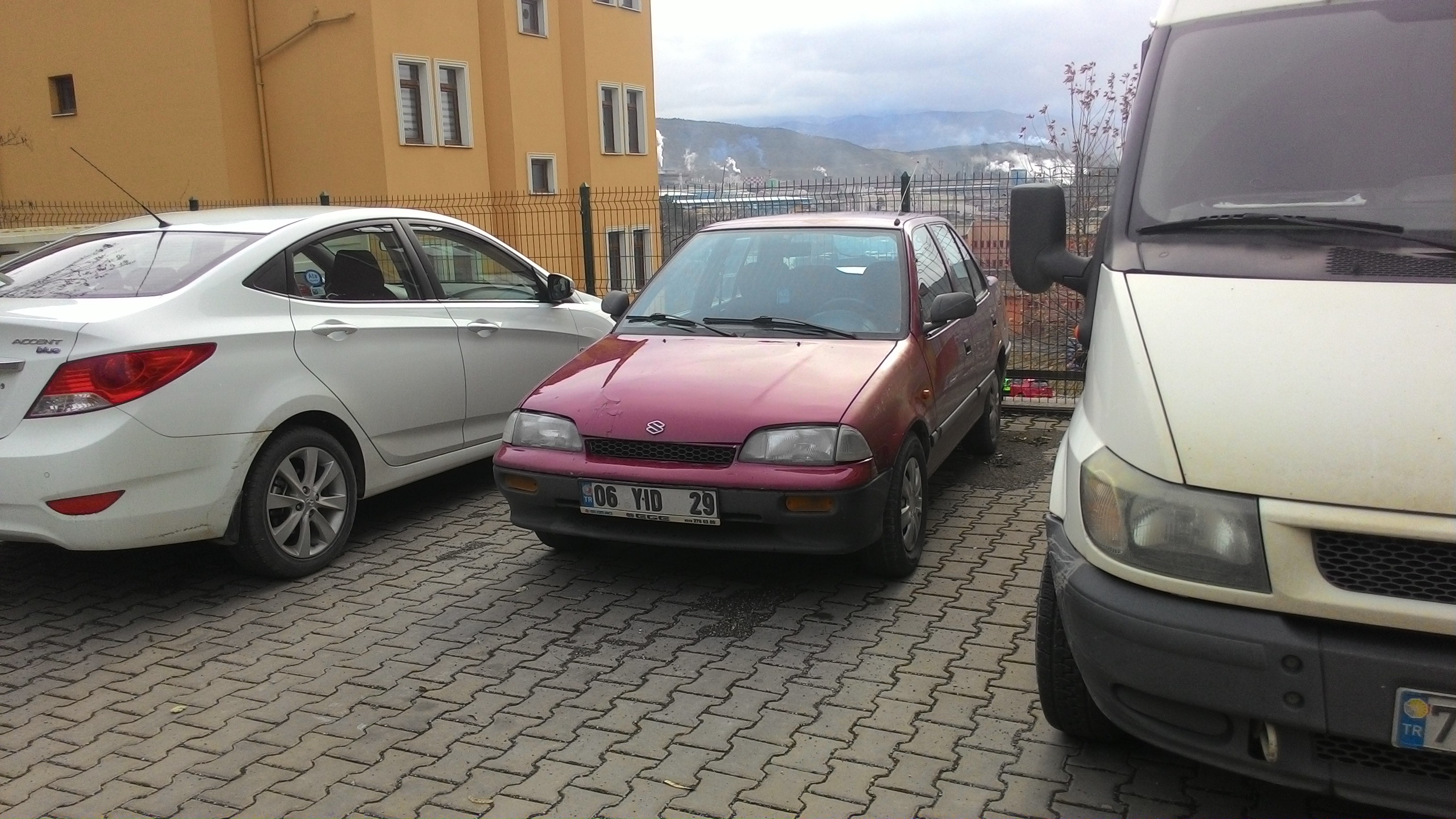

Değerli arkadaşlar 1 yıl önce 2. araç olarak eşime aldığım ve bu gün itibariyle ihtiyaç kalmayan
1994 Model Suzuki Swift 1.3 GL Otomatik Sedan aracım satılıktır. Malum siteye ilan vermedim.
Araca LPG hiç takılmamıştır.
Ucuz bir otomatik arayanlar iletişime geçebilirler.

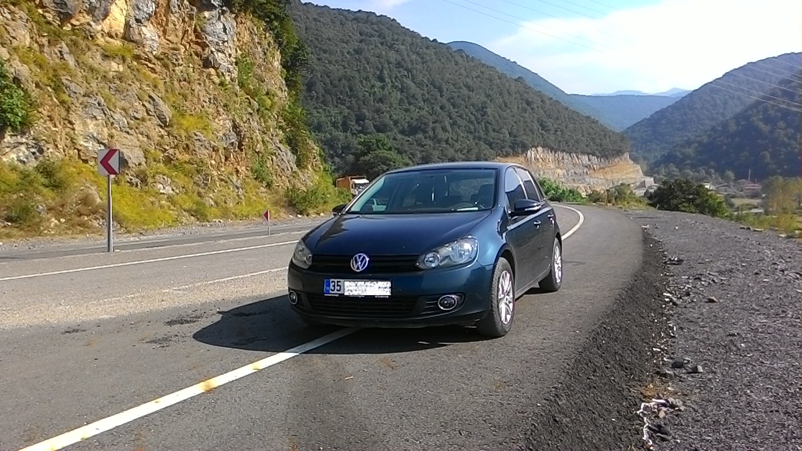

2012 Golf 1.6-8v aracımı satıp Astra 1.4 Cosmo Almak ???
Değerli arkadaşlar aklımı uzunca bir süredir meşgul eden bir konuda sizlerin görüş ve önerileri benim için önemli.
Öncelikle aracım 2012 model grafit mavi 1.6 motor nam-ı diğer hitler motorlu trendline vw golf, aracımın normal trendlinelere göre biraz ekstralı bahsetmek gerekirse;
Park sensörü, replica alaşım jant, sis farı, en açık film, cruise control, RCD-510, birde OEM GTİ fonsiyonel direksiyonu (altı düz olanlardan) gibi gibi birkaç ufak değişiklik yaptım,
Ayrıca araç Z.voli LPG'li ve gayet ekonomik, ağır bakımlarını falan yaptırdım (bununla ilgili bir konu açmıştım zamanında), 105.000-KM'dir en ufak sıkıntı yaratmadan kullandım ve halen kullanıyorum. Aracın hiçbir şeyinden şikayetçi değilim sadece biraz değişiklik istiyorum.
2012 yılından beri severek kullandığım bu aracı satma düşüncesi bazen kafamda yer ediyor.
Sizde bilirsiniz insanoğlu bazen yerli yersiz değişiklik istiyor belkide maymun iştahlılık olarak da görülebilir.
Bende H kasa hatta G kasalardan bu yana hep astra merakı olmuştur. Hatta babama da 2000 honda civic 1.4is sonrası geçen sene 0 kilometre astra classic III essentia alması konusunda ön ayak oldum ve arabayı aldık.
Kendim için ilk olarak Astra 1.6 CDTİ 136 lık cosmolara baktım araştırdım yorumları okudum ve şu dizel partikül filtresi olayı beni arabadan soğuttu vazgeçtim,
Şimdi ise 2013 model hatta bulabilirsem 2014 model bir Astra 1.4T Cosmo alıp (cd-600 ekranlı olanlardan) bir süre sonra sübapları yemeyi göze alarak LPG taktırıp binmeyi düşünüyorum, alacağım araba belki bazı yönlerden golfü aratabilir ama şekli ve donanımıyla beni mutlu eder diye düşünüyorum.
Napak alak mı almayak mı ??? :))
