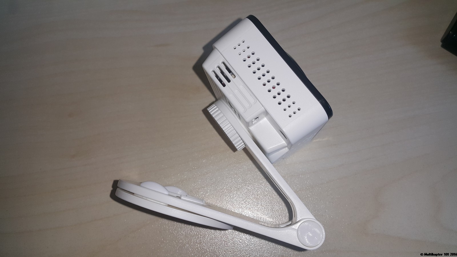

ZMODO 720P Mini Wi-Fi Kamera (Bebek kamerası olarak kullanabilirsiniz)
ZMODO 720P Mini Wifi Kamera.
Bu kamera iki taraflı ses aktarımı hareket sensörü 5m varan gece görüş mesafesi ile kompakt kurulum ve kullanımı ile, malzeme kalitesi program desteği ile gerçekten güzel bir kamera
Kameranın + özellikleri (pros)
1.İki taraflı ses aktarımı (İSterseniz bas konuş şeklinde telefonunuzdan kameranın olduğu yerle görüşebiliyorsunuz)
2.Hareket ve ses sensörü (Hareket veya ses olduğunda telefonunuza uyarı geliyor)
3.Gece görüşü (5m mesafeye kadar gece görüşü var.)
Kameranın - özellikleri (cons)
1. Micro SD kart yok (Bulut tabanlı kayıt desteği var dahili kayıt yapmıyor)
2.IR sensörü çalışırken hafif bir tık sesi çıkıyor (sese hassas bebeler için sıkıntı olabilir)
3.Led ışıkları kapatılamıyor.
