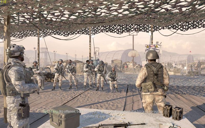

Cod MW2 1920*1200 full 4x
İ7 920 @4.2ghz
5850 @1050/1275
Cat 9.12 varsayılan ayarlar(hotfix değil)
