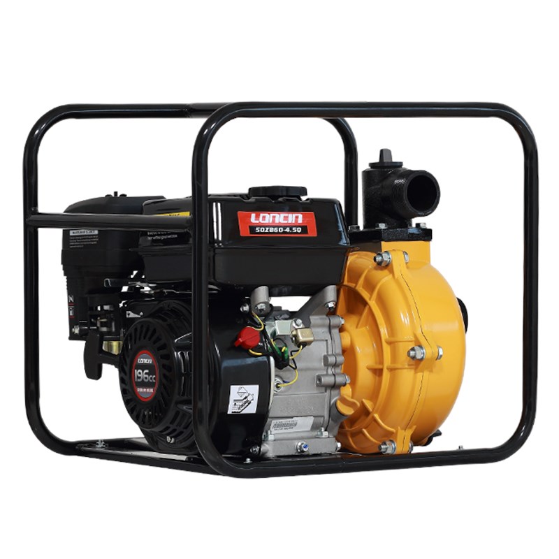

BENZİNLİ SU MOTORU SU POMPASI

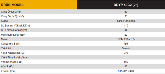

su motoru ihtiyacım vardı.
mevcut su kaynaklarından uzaktakilere de mecbur kalırsam 2'' Datsu DBYP 50C2 Benzinli Motopomp Yüksek Basınçlı (2'') su motoru aldım.
palmera, loncin, hyundai, secho yüksek basınçlı muadil hatta muadil demiyeyim birebir kopya motorlarda var.
bu kopya motorlar içinde pompası aynı olup farklı motor ve markalar var. ancak teknik özellikleride değişiklik gösteriyor.
neye göre değişiyor belli değil. başka markada 110mt basma yüksekliği diğer başka markada 80mt.? bu fark neden?
yine interneti kullanarak uzaktan inceleme yöntemiyle su motoru hakkında bilgi edinmeye çalıştım. bunlar içinde kararım Datsu DBYP 50C2 oldu.
tavsiye ve fikirleriniz var mı?
Datsu DBYP 50C2 Benzinli Temiz
- Güçlendirilmiş dinamik şase ile uzun ömürlü kullanım imkanı.
- Kendinden klapeli 2 kademeli yüksek basınçlı pompa sistemi.
- Basit kullanılabilir jikle sistemi ile hızlı ve kolay çalışma.
- Huayi marka japon dizayn karbüratör.
- Seramik keçe.
- Kamalı fan.
- 6,5 hp gücünde 4 Zamanlı motor.
- Yağ seviye sensörü.
- Metal rekor ve kelebek takımı
neye göre değişiyor belli değil. 110mt basma yüksekliği başka yerde 80mt. ?

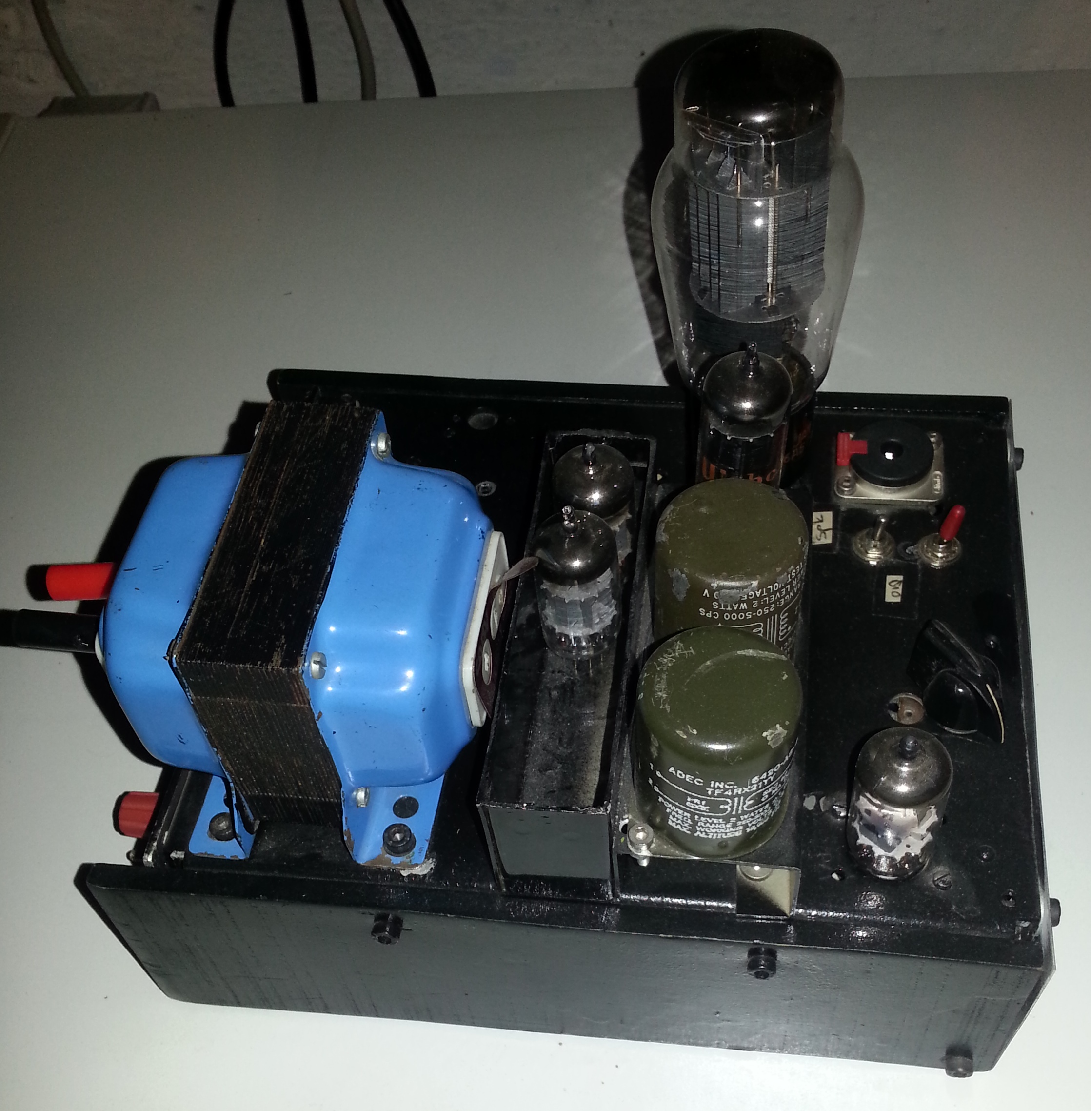

6AS7/6080 OTL Kulaklık Amplisi 6AS7 Headphone Amplifier
bir sürü başlayıpta bitirebildiğim nadir projelerimden biri; evet 6AS7 kulaklık amplisi.
resimler buyrun.
gelelim sese. ses ham, orijinal bir ses. Single Ended in her defasinda yuzume vurdugu gerçek, gercekci sesi. SE sesi tarfini bir gün daha iyi yapacagım. hani master kayıt deriz yeri geldiğinde o hesap. Lakin benim kulak zevkim olabildiğince! dinamizmi (özellikle bas seslerde) sevdiğim için surat yapıyorum. maalesef.
ha bunu yazarken kötü anlamda düşünmeyin. övecek ya da kötüleyecek halim yok neyse odur. yapmak isteyen yapsın ki bence yapsın.
Resimde en önde gördüğünüz küçük lamba, sürücü tüpümüz. esas sürücü lambamız ECC88 Siemens Gold Pin'dir. kesinlikle kullanmanız gereken lamba budur. ses bir anda gövdeleniyor. kesin bu lamba. Resimlerde gördüğünüz giriş tüpümüz ise Amperex 6DJ8 Gold Pin Made in Usa ve Made in Holland üretimli lambadır.
çıkış güç tüpümüz ise 6080 tüpdür. tavsiye edeceğim 1. katot ışınlı elektron tüpü bu tüpdür.
ikinci önereceğim lambamız yine RCA marka 6AS7G dir.
sadede gelelim. bahsettiğin bu iki tüp (lamba fiziki yapılarına dikkat) tüpler proje bittiğinde elimdeki denediğim tüpler içinde en iyi performansı aldığım tüplerdi.
ilk denediğim siyah bakalit base'li General Electric 6AS7GA idi. sesi duydum fenalık geldi. beklediğim, düşündüğüm, hayal ettiğim ses gelmedi.(subjektif bir durum kısaca yani benim zevkime göre) bu ne yahu dedim. elimde ki diğer RCA -farklı seri-, Sylvania, GE marka 6080WC, 6080 de de durum böyleydi.
dikkatinizi çekerim bu lambaların çok kötü olduğundan değil. (kimisinin emisyonundan emin değilim) bilakis bizim devremize RCA lar daha iyi uydu diye düşünüyorum. tabi RCA kaliteside önemli faktör.
6AS7/6080 nispeten düşük anod beslemesi, düşük çıkış empedansı ve yüksek akım sürme kabiliyeti nedeniyle çıkış trafosuz (OTL Outputtransformerless) devrelerde yaygın kullanima sahip. İnternetde uygulamaları bolcana mevcut. Arada ses çıkış trafosu olmadan kulaklığı takıyoruz. çıkışta Nippon Chemi Con KMH serisi 680uF/250V elektrolitik kon. var. çok iyi malzemeye denk gelirsem, unutmazsam değiştiririm belki. elimde 1000uF/450V Nichicon var onları mı taksam ne yapsam? ;)) çıkış trafosu demişken elimde iki tane UTRAD ses trafosu vardı. Bu amplimize uyarladim. fiziki olarak çok güzel oldu. canım sıkılırsa ses amplisi olarak seçiyorum. ya da istersem ön tarafta ki seçici anahtardan kulaklık amplisi olarak devreye alıyorum. süper full Single Ended ses...
malzemeler elimdeki malzemelerdi. fazla bir maliyeti olmadı. 60-70TL desem inanmazsiniz yaziyorum bu kez ;) kulaklık soketi büyük olanı Kore malı Climb marka. onu taktım yanında ise standart piyasa işi 3.5mm kulaklık cakı. büyük ve küçük caklı kulaklıklarda sıkıntı olmasın diyedir.
Anode PS: 150Vdc 100mA
Heater PS: 6.3Vdc/3Amp.
ses yorumu benim hoşuma gitti ama bence daha iyisi yapılabilir arayışa devam. ;))
kudurmaya devam. bir kaç çalışma daha var. zaman bulabilirsem bittiğinde öğreneceğim; sonuçlar ne gösterir?
edit: unuttum bahsetmeyi. denemede kullandığım kulaklığım Numark HF-125. esas kulaklığım ve çok beğendiğim Philips SHP805 dir. elime geçince deneyeceğim onunla.

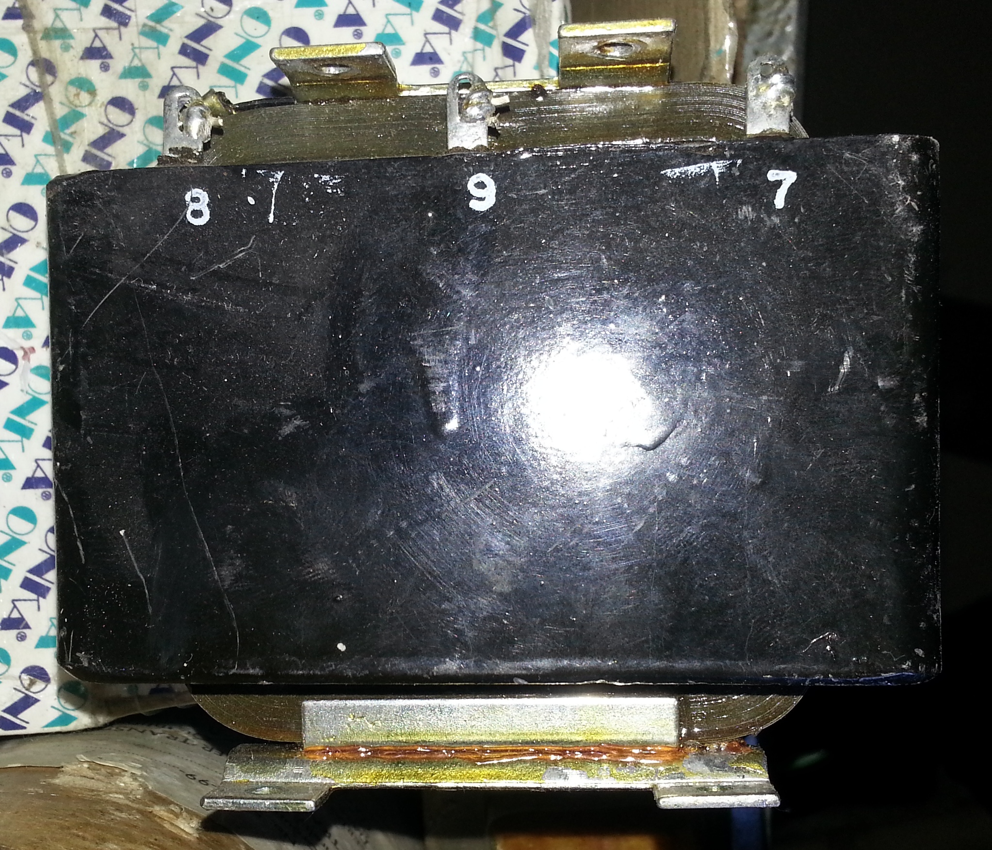

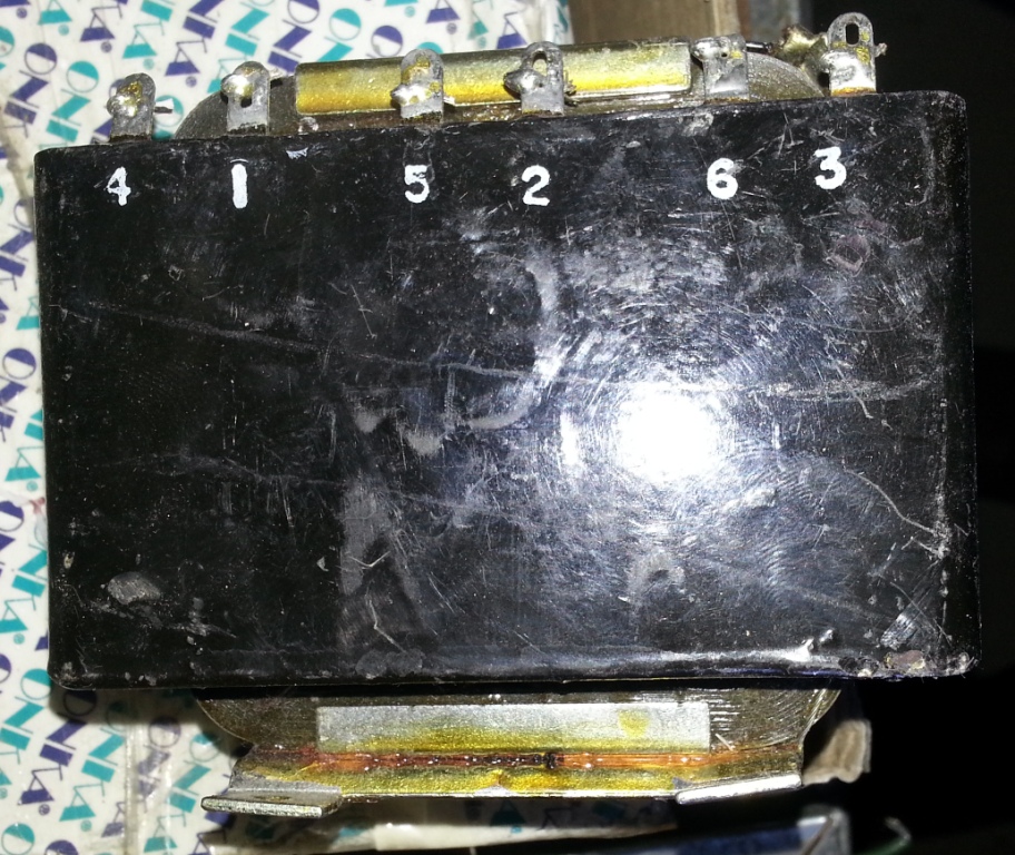

Üçgen - Yıldız girişli trafo nasıl bağlanır?
mal bu;
lakin bunun çalıştığını çözmemiz gerekiyor. çözemedim.
giriş yani primer'de nasıl bir olay oluyor?
numaralar karşısında ki voltajların neden değiştiğini?
nasıl bağlantıyla değiştiğinin izahatı gerek.
ve monofaze 220V ile çalıştırmak isteriz.
buyrun.
