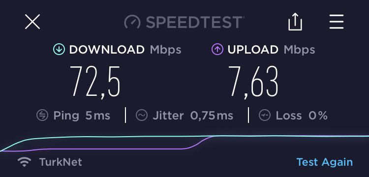

VDSL hat değerlerim normal mi?
Turknet 100 mbps paketi kullanıyorum. Gelen internet ise 72 mbps civarı, yaklaşık 8 mbps de upload var. Sorun şu ki aboneliği ilk başlattığımda 93 mbps geliyordu, sonra 75'e düştü(tahmin ediyorum ki hat değerlerim kötü olduğu için bilerek düşürdüler). Şu anda da 72 mbps gibi bir hız alıyorum. Peki hat değerlerim iyi mi?
near-end interleaved channel bit rate: 0 kbps
near-end fast channel bit rate: 77549 kbps
far-end interleaved channel bit rate: 0 kbps
far-end fast channel bit rate: 8188 kbps
near-end FEC error fast: 1260
near-end FEC error interleaved: 0
near-end CRC error fast: 89
near-end CRC error interleaved: 0
near-end HEC error fast: 0
near-end HEC error interleaved: 0
far-end FEC error fast: 0
far-end FEC error interleaved: 0
far-end CRC error fast: 0
far-end CRC error interleaved: 0
far-end HEC error fast: 0
far-end HEC error interleaved: 0
DSL uptime :15:38, 36 secs
DSL activetime :0 min, 13 secs
Downstream:
relative capacity occupation: 100%
noise margin downstream: 8.1 dB
output power upstream: 9.2 dbm
attenuation downstream: 5.3 dB
Upstream:
noise margin upstream: 28.1 dB
output power downstream: 14.5 dbm
attenuation upstream: 7.0 dB
