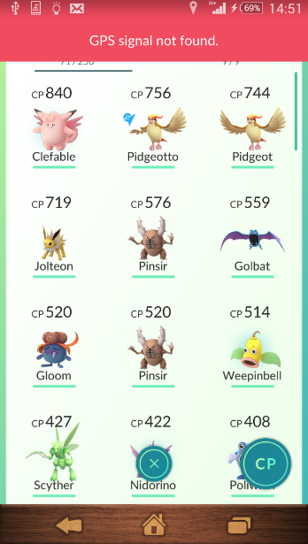

Pokemon Go BURSADA mavi takım
Arkadaşlar , salonları elde tutmak önemli , 1 gymi 1 gün elinde tutarsan 100 coin 5000 dust verior ( hatta sanırım 21 saat birgünde değil)
5-6 kişi olursak çok rahat tutabiliriz.
Erikli-yıldırım civarında oynayan arkadaşlar bi haberleşelim bi ses verin bakayım
Şükraniye-yüksek ihtisas arasında 5 tane var , meskende var , yıldırım merkez taraflarında var
çökelim şuralara artık
https://mini.donanimhaber.com/images/upfiles/268747/58ffbc22-4137-47cf-abd2-ee0faa665f8d.PNG
