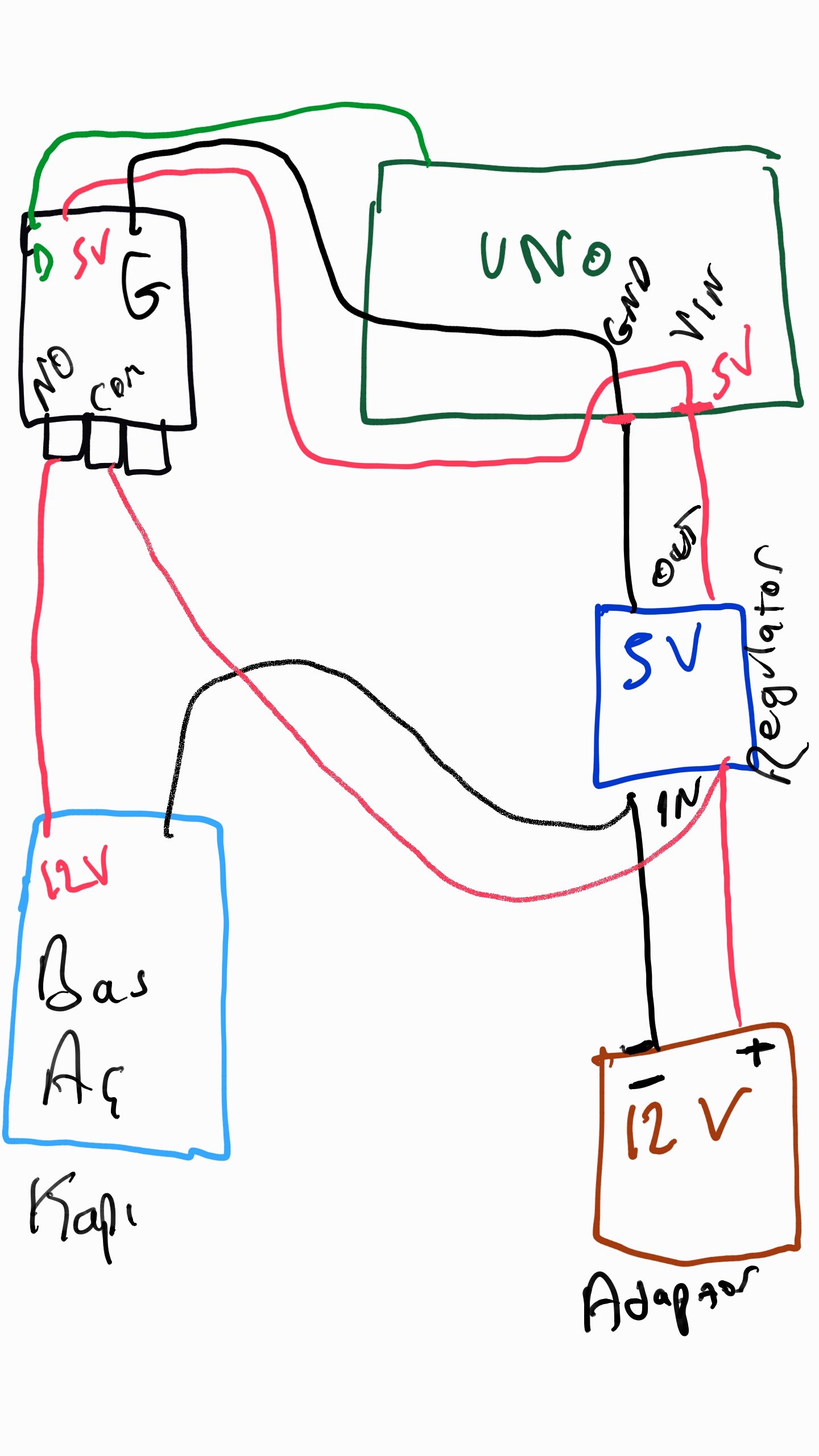

Arduino ile bir devre yaptım. Uygulamada arduino belli bir şart gerçekleştiğinde 5V röleyi tetikliyor. Röle Arduino için yapılmış bir röle kartı. Röle nin Com ucuna 12 V+ değer geliyor. NO ucundan ise kapı otomatiğine gidiyor. Kapı otomatiği bağlı değilken sorun yok röle tetikleniyor ve normal çalışma devam ediyor. Ancak kapı otomatiği bağlı iken röle tetiklenince arduino resetleniyor. Adaptör 12V 5 Amper. Kapı otomatiği 2 Amper max çekiyor olması lazım. Daha öncede bu tarz kapı açan devreler yaptım ancak ilk defa bu devrede arduinom reset yiyor. Ne yapmalıyım sizce?
Aşağıda basit bir çizim var. 12 V besleme regülatör ile 5V seviyesine inip arduino ve diğer komponentleri besliyor. Regülatörün 12 V girişnden paralel olarak Röleye + çıkış verdim. Böylece devreye iki adet ayrı kablo çekmekten kurtuldum.
