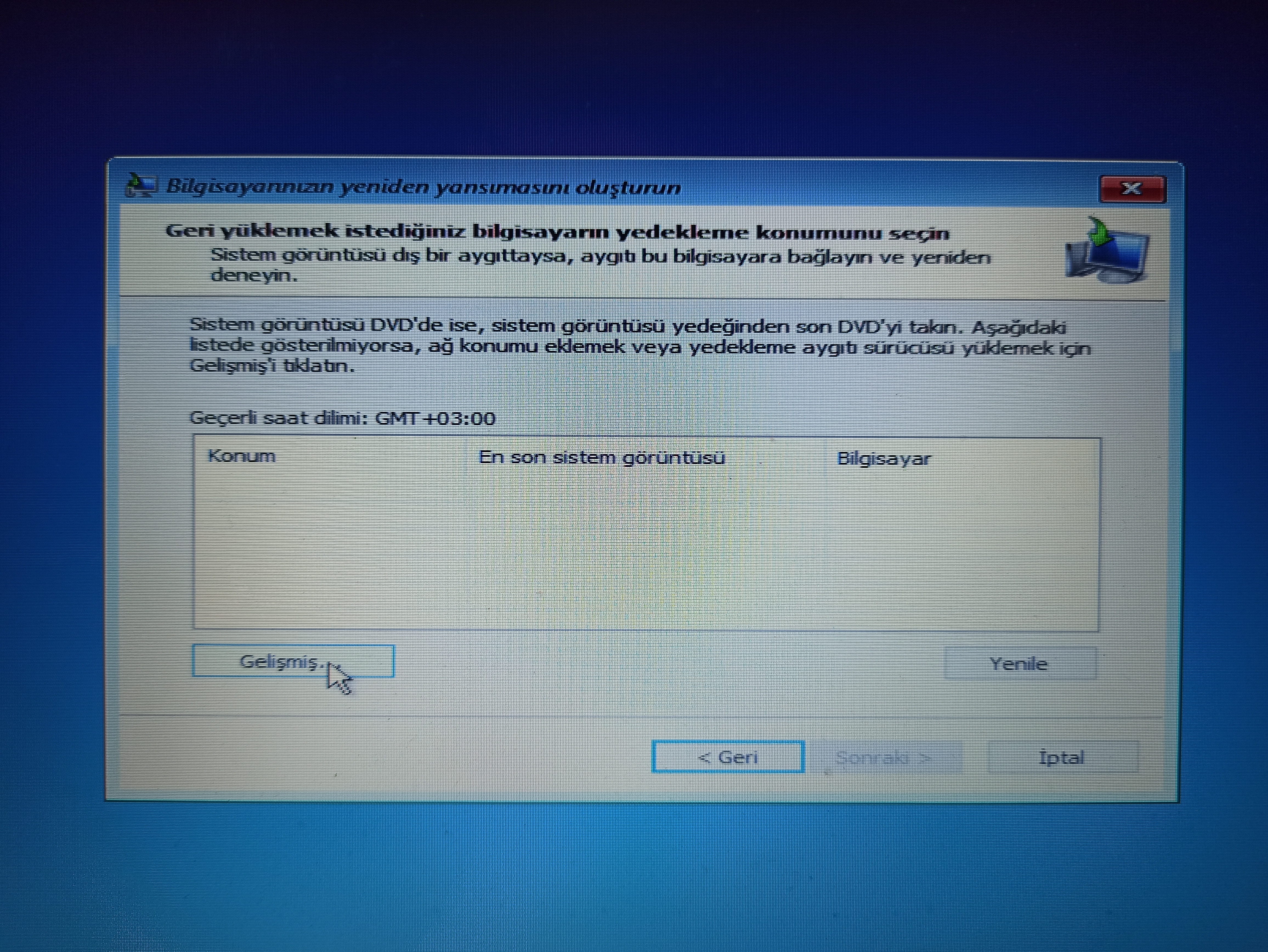

Gelişmiş'e tıkla,

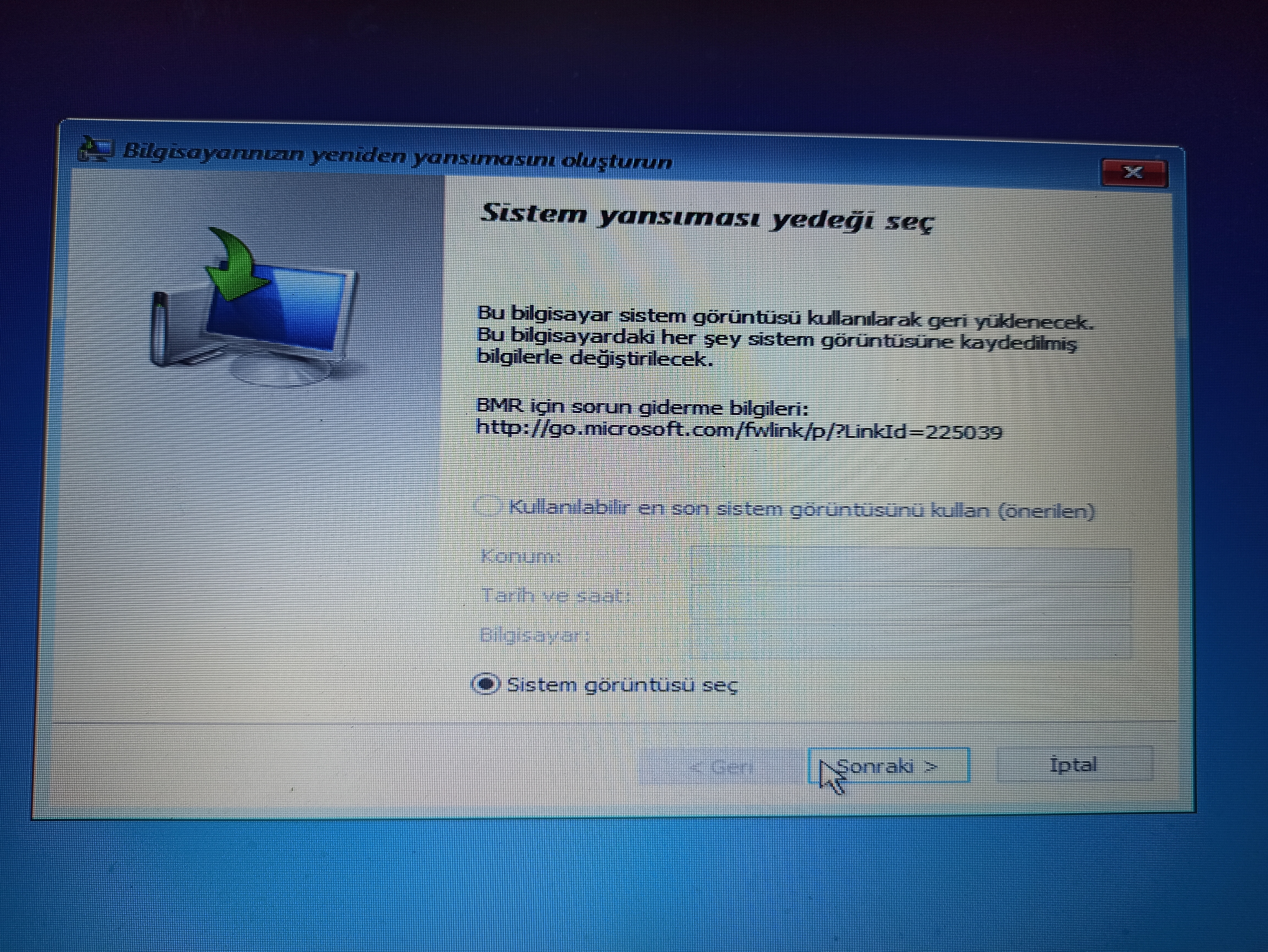

Sürücü yükle'ye tıkla,
Evrikaaaaaa sistemin kurulu olduğu partı seçin (ben 3 gündür kurcaladığım için fazlaca görünüyor, zaten 2 tanesi usb bellek.) Bu esnada da usb belleğinizi takabilirsiniz.
