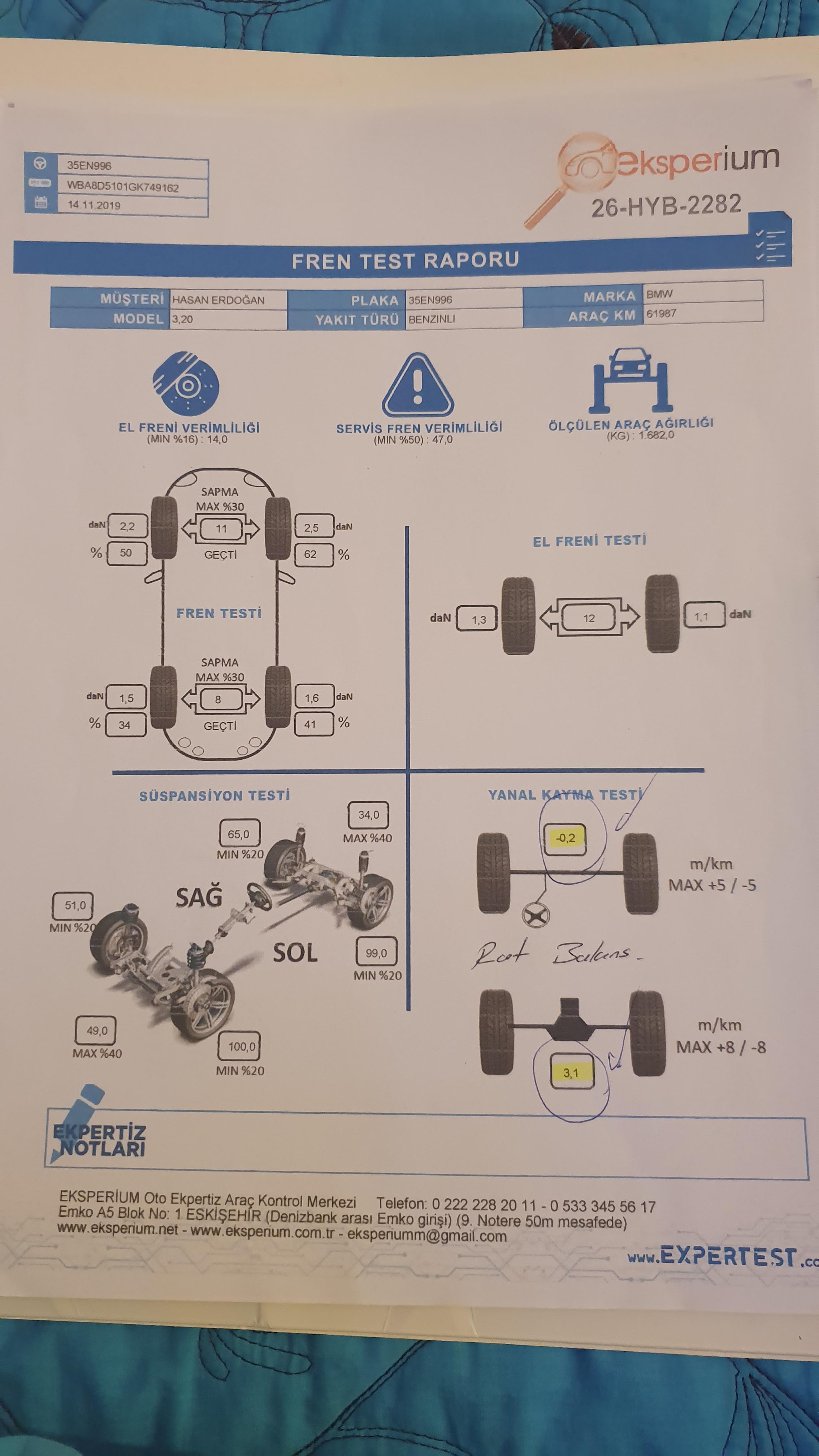

Expertiz raporunun değerlendirilmesi
Herkese merhaba,
Hayırlısıyla 2. el bir bmw almayı düşünüyorum. Alıcıyla fiyatta anlaştım boya değişeni olmayan bir araç dedi ve expertize götürdük. Expertiz de boya değişeni olmadığını orjinal olduğunu söyledi. Motor performans testlerinin de sıkıntı olmadığını söyledi. Ama evde raporlara baktığımda bazı şeyler içime sinmedi ve forumda bilenlere bir danışmak istedim. Aslında 2 şey kafama takıldı:
Araç 3.20iED, 170 beygirlik bir araç. 2015 model ve 62 bin kmde.
1) Motor performansı %92 çıktı. 62 binde 4 yıllık bir araçta normal midir?
2) Aşağıda resmini ekliyeceğim süspansiyon ve yanal kayma değerleri bir garip geldi. Özellikle süspansiyonda sol ve sağ arasında ciddi fark var. Normal midir, değilse basit bir şekilde yaptırılabilecek bir şey midir? Yanal kaymada rot balanstan dolayı bu değerler çıktı dendi gerçekten öyle mi? < Resime gitmek için tıklayın >
Bir sıkıntı var mı sizce yoksa alınabilir bir araç mıdır?
