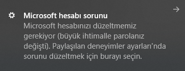

Microsoft Hesabı Sorunu, Microsoft Hesabınızı Düzeltmeniz Gerekiyor Sorunu
Merhabalar,
Görseli aşağıya bırakıyorum:
Her bilgisayarı açtığımda bu sorunla karşılaşıyorum. Ne yaptıysam düzelmedi. Her seferinde şifreyi girip düzeltiyorum. Şifre değiştirdim olmadı, hesabı silip yeniden açtım olmadı, internette bulduğum bütün çözümleri denedim yine olmadı.
Var mı başka bu sorunla karşılaşan? Çözüm bulabilen?

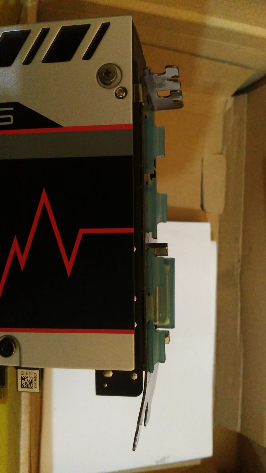

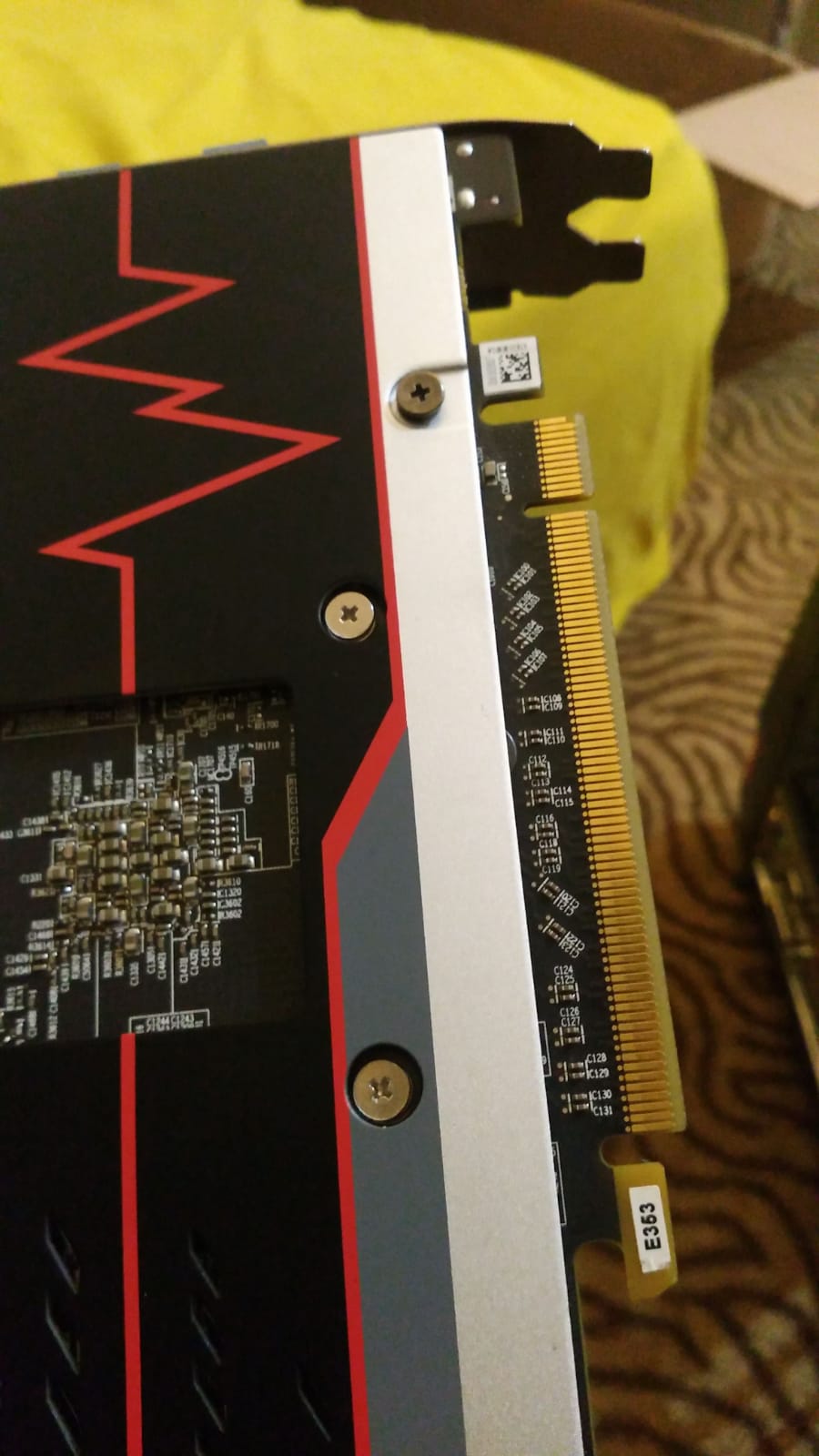

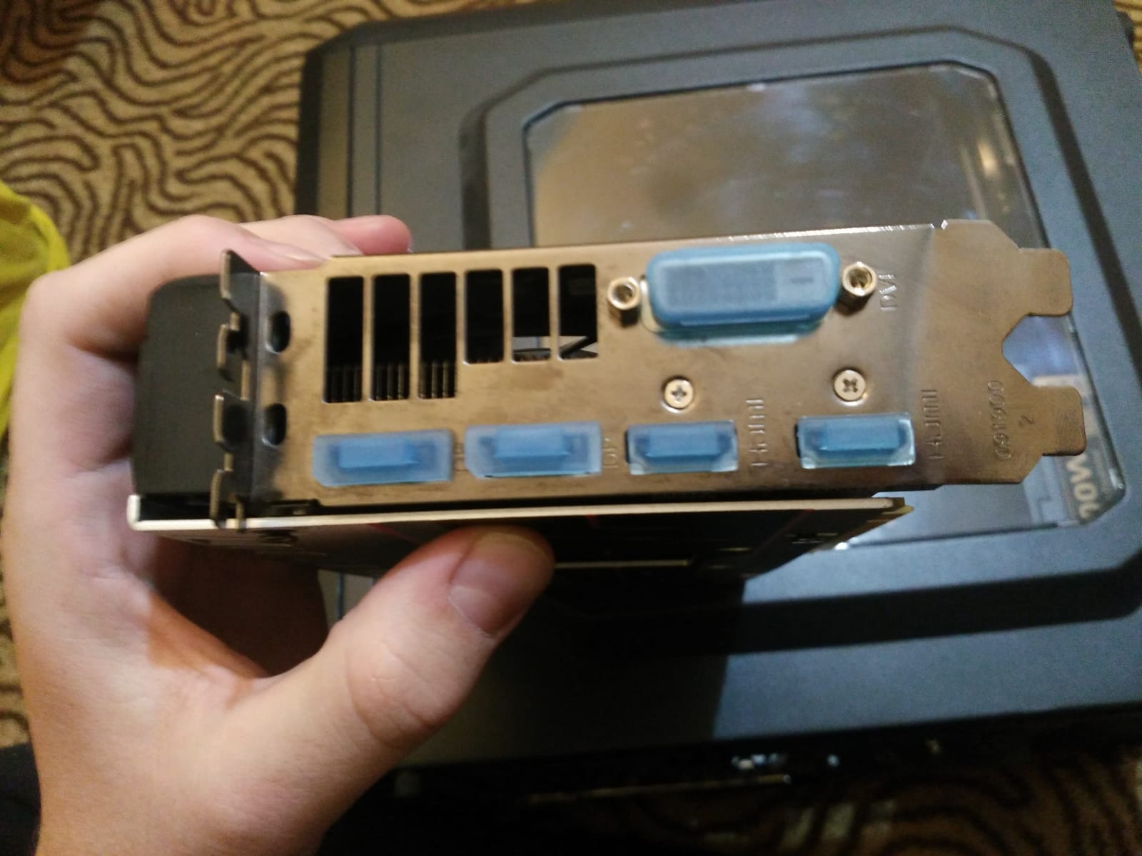

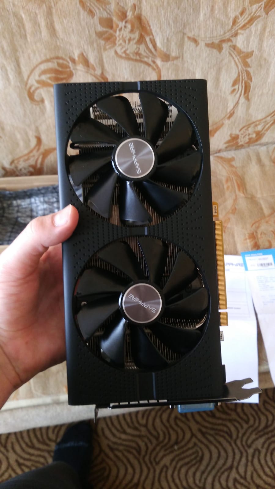

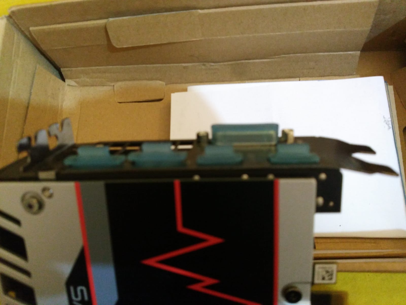

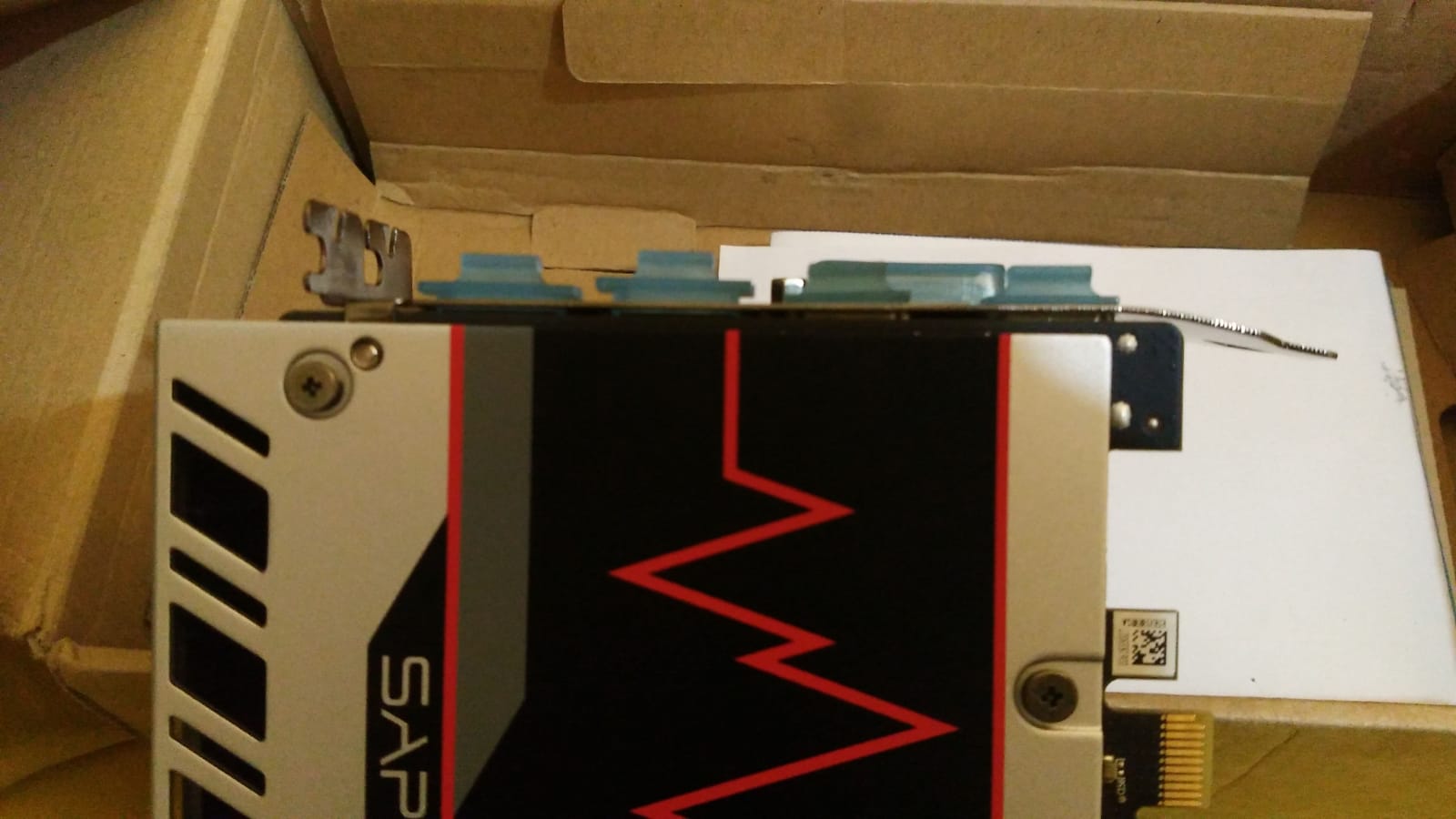

Sapphire marka RX 570 model ekran kartımı 30.10.2019 tarihinde Arena Bilgisayar'ın müşteri hizmetleri ile iletişime geçerek servise gönderdim. Bilgisayarımda sürekli bir donma, takılma vb. hatalar vardı. Her parçayı test ettim ve sorun bulamadım. Başka ekran kartı ile deneyince sorun yaşamadım ve bu yüzden kartı garantiye gönderdim. Sorunları da ayrıntılı bir şekilde yazdım.
20.11.2019 tarihinde servisten "Arıza tespit edilemedi" diye cevap geldi. Kartımı olduğu gibi geri gönderdiler. Yani en azından ben öyle sanıyordum. Tamam dedim, demek ki benim bulamadığım başka bir sorun var, gelsin tekrar bakar kontrol ederim dedim.
Bugün kargoya gittim ve kartı aldım. Kargoyu alırken kutuyu iyice inceledim hiçbir darbe hasar yok. Eve geldim, kartı çıkardım ve bilgisayara takmaya çalıştım ama kart oturmuyor. Sonra fark ettim ki kartın arka giriş portlarının olduğu, anakarta oturan kısmını serviste feci şekilde yamultmuşlar. Ekran kartı anakarta çarpıyor, oturmuyor. Fotoğraflar burada.
Ben böyle bir durumla ilk defa karşılaşıyorum. Sağlam olarak gönderdiğim kartı nasıl oluyor da bu şekilde bana ger gönderiyorlar? Bu adamlar bu karta nasıl muamele gösteriyorlar serviste? Bu kartın bu bölümünün kargoda bu şekilde yamulmasının imkanı yok. Pense ile zor yamultur insan bunu.
Arena müşteri hizmetlerine yazdım bakalım. Aksi takdirde Tüketici Hakem Heyeti'ne gideceğim. Böyle şeylerle uğraşmayı da seviyorum. :) Haksızlığa hiç gelemem. Daha önce de bir firma tarafından ekran kartı konusunda haksızlığa uğramıştım. Heyete gittim, 8 ay uğraştım. Sonunda söke söke sıfır ekran kartımı geri aldım. :)
