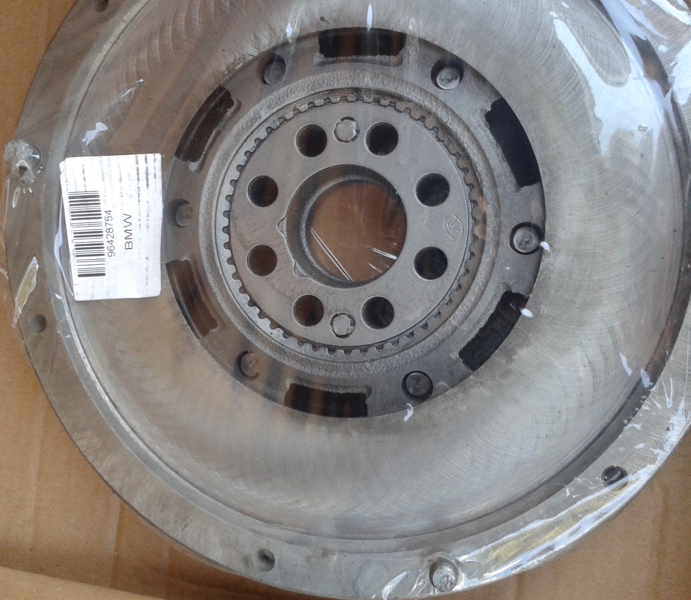

BMW E34-E36-E39 KASA M50 VE M52 MOTOR VOLANTI
(BMW E34-E36-E39 M50 VE M52 engine dual mass flywheel repair )
Resimleri göremiyorsanız lütfen aşağıda ki linke tıklayınız
Please click on the link for pictures
www.facebook.com/volanthastanesi/
Bu resimlerde arızalı volantıın motordan çıktıktan sonraki hali ve daha sonrasında arızasının onarımına müteakiben takıldılmaya hazır hali gözükmektedir.
Fiyatı 450 TL
Payment 175$ or 160 EURO
PayPal payments
İzmir içi elden teslim edilebilir.Diğer iller için kargo firmasıyla 1 gün içinde elinizde
İhtiyacınız varsa baskı balatada elimizde bulunmaktadır ve fiyatları çok uygundur.

Çift kütleli volant arızalarının belirtileri nelerdir?
1-Rölantide çalışırken ses yapması, debriyaja basınca ilk zamanlarda sesin yok olması daha sonraki zamanlarda sesin yok olmaması.
2-Aracı stop ederken titreşim yapması,
3-Belirli devirlerde araçta titreşim ya da sallantı yapması.
4-Vites değişimlerinde vurma ve değişim sonrası devir dalgalanmaları ile titreme
5-Düşük devirlerde performans düşmesi
Arıza sebepleri nelerdir?
Aracın zaman geçtikçe yaptığı kilometre ya da yerinde çalışma saati artmaktadır. Bunun sonucunda volantın içinde ki süspansiyon mekanizması yumuşamaktadır. Böylece birinci ve ikinci parça arasında ki hareket normalden aşırı zayıf hale gelmektedir. Bu yumuşama araçta titreşime ve sese sebebiyet vermektedir.
Yukarıda belirttiğimiz arıza normal kullanım sonucu oluşan arızadır. Bu arızanın oluşması için tam bir kilometre verilememekle birlikte internet sitelerinde 150000 km ve üstü olarak belirtilmektedir. Bu sonuçtan yola çıkılarak eğer belirtilen kilometrelerin altında oluşan arızaların temel sebebi olarak aracın aşırı şehir içi kullanımı, sık ve gereksiz şoför değişimi, aracın normalden fazla dur kalk yapması, şoför hatası ve araca farklı bir aracın veya araç modelinin volantının takılması olarak gösterilebilir.
Bunun yanında üreticiden kaynaklanan ve bu kendi mühendisleri tarafından da kabul edilen arızalarda bulunmaktadır. Bu konu ile ilgili olarak araç üreticilerinin bazılarında oluşan bu hata ile ilgili bilgiler kısa bir internet araştırmasıyla bulunabilir. Bu konu hakkında ayrıntılı bilgi yasal süreç devam ettiği için burada açıklanamamaktadır.
Arıza tespiti nasıl yapılır.
Bu volantlarda arıza tespiti sadece özel el aletleriyle yapılabilir. Tamirhane ya da servis ortamında muayene sadece gözle yapılabilir. Genel olarak tamirci arkadaşlar volantın oynayan parçasını sağa veya sola çevirerek tecrübeleri oranında arıza teşhisinde bulunmaktadır. Bu yanlış bir yöntemdir çünkü zaten volant boşta ilen bile belli bir miktarda sağa veya sola boşluklu olarak imal edilmiştir. En iyi arıza teşhisi bu iş için özel olarak imal edilmiş olan test aletleriyle yapılandır.
Arıza tespiti sonrası yapılması gereken işlemler
Arızalı volant daima ya onarılmalı yada eşdeğer bir volant ile değişmelidir. Kesinlikle ama kesinlikle volant sabitlenmemeli ya da tek kütleli volant ile değiştirilmemelidir. Sanayilerimizde yapılan diğer bir hatada ucuz onarım sevdası yüzünden arızalı volantın kaynakla sabitlenmesidir.
Yukarıda belirtilen onarım ve değişim haricinde ki yöntemler uygulandığı takdirde
1-Aracınızda ses-titreşim gibi sürüş konforunu bozan sıkıntılar meydana gelecektir.
2-Start stoplu araçlarda yâda belli bir amaç sebebiyle sık sık kontak kapatılıp tekrar çalıştırıldığında titreşim ile gürültü seviyesi artacak ayrıca debriyaj iletiminde sıkıntılar oluşacaktır.
3-Özellikle düşük hızlarda kullanım gereken yerlerde %10 varan yakıt artışına sebebiyet verecektir doğaya salınan CO2 (ZEHİRLİ GAZ) artacak aracınız muayeneden geçmeyebilecektir.
4- Oluşan her arıza yâda hata aracınızın değerinde düşüklüğe sebep verecektir. Belki de aracınız satılmayacaktır
Özel not:
Çift kütleli volantınızı debriyaj baskı balata değişimlerinde mutlaka kontrol edilmesi gerekmektedir. Ayrıca debriyaj baskı ve balatası bir kez değiştirilmişse ikinci kez değişimde volantınızın sökülerek bakım yapılması,arıza belirtisi varsa onarılması yada değişmesi hem ekonomik anlamda hem de ilerideki arızaların önüne geçmek amacıyla önemlidir. Çünkü volant arıza yaptığında tekrar şanzıman sökülecek ve aynı masraf tekrar edecektir.
