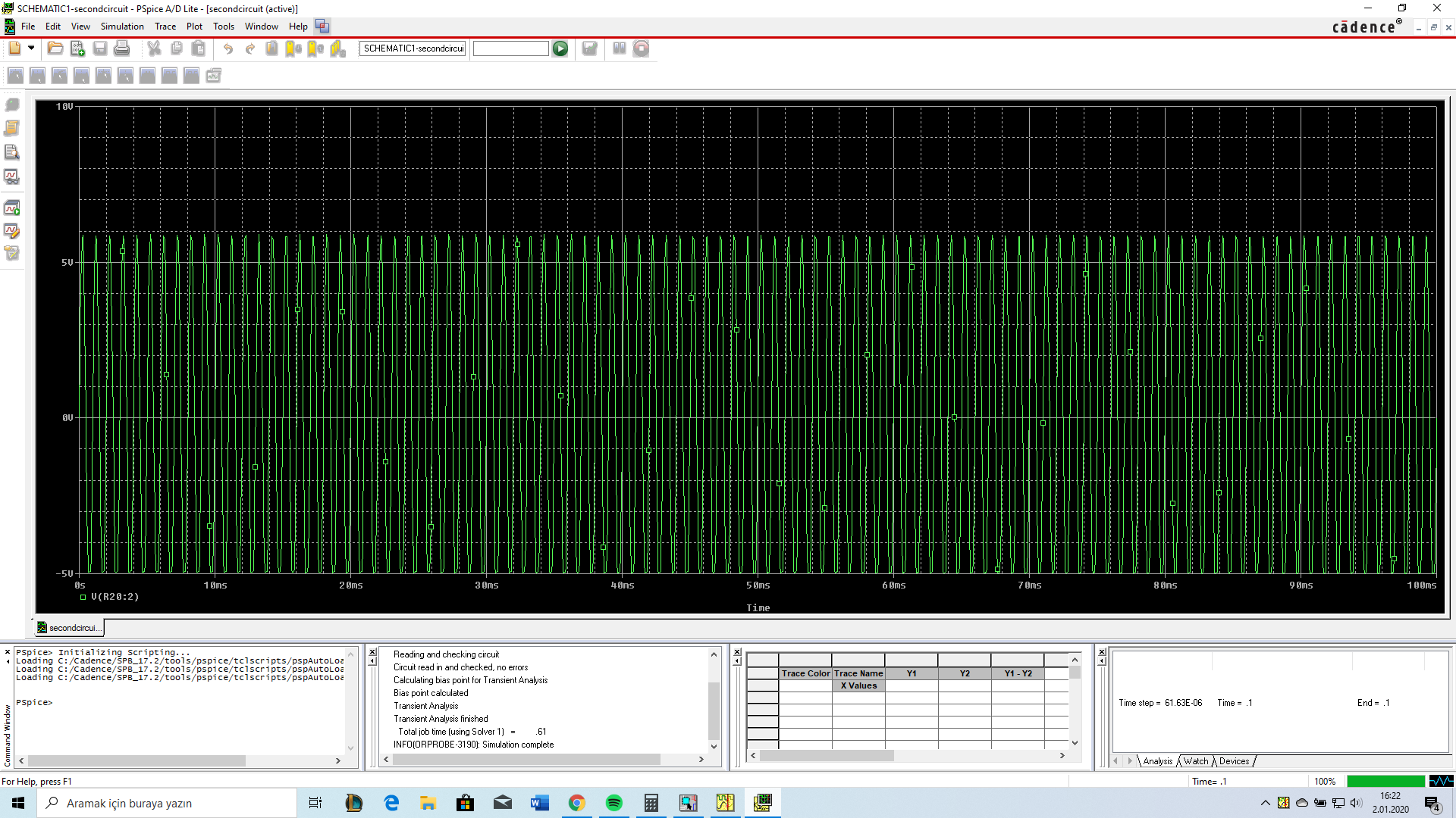

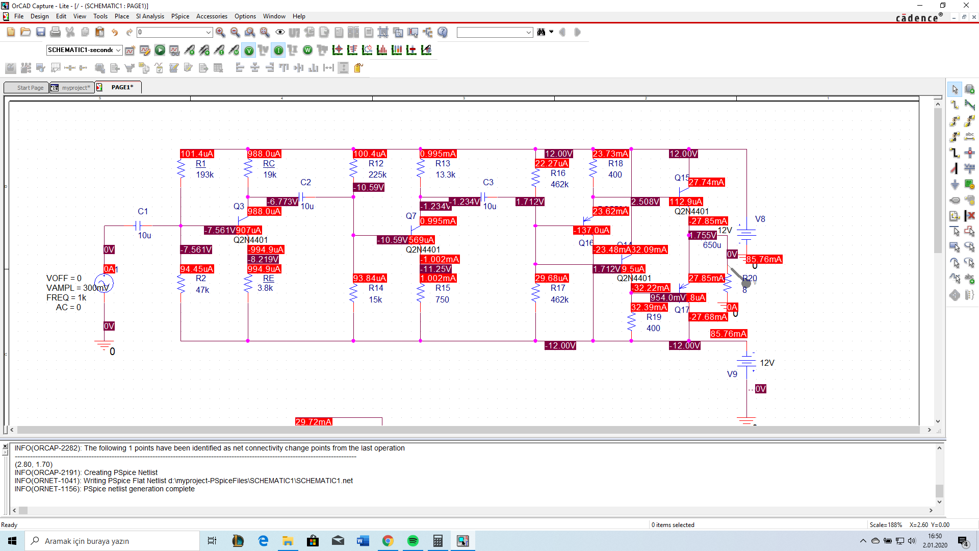

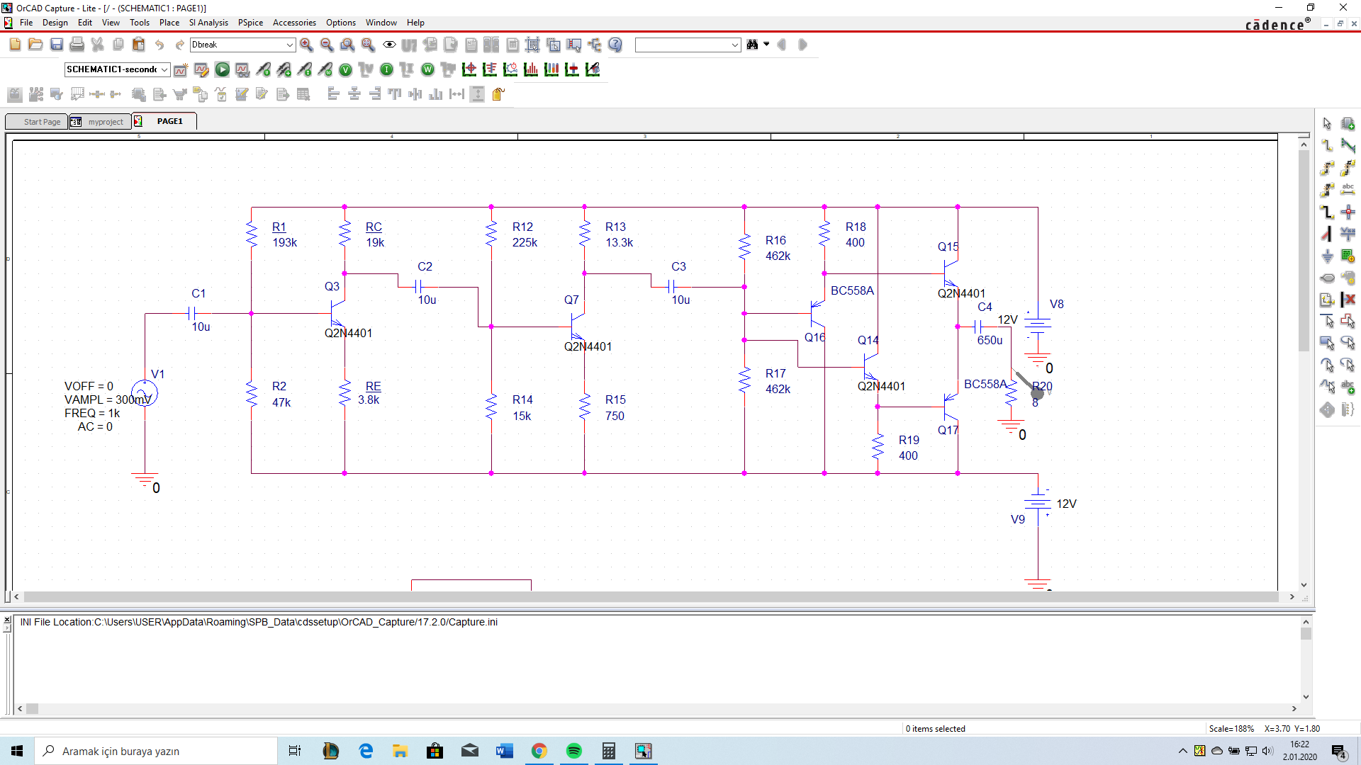

amfi projeme yardım
< Resime gitmek için tıklayın >< Resime gitmek için tıklayın >< Resime gitmek için tıklayın > şöyle bir devre tasarladım birde classA kullanarak non-inverting amplifier yaptım normalde ben +9-9V gain alıyorum(amplifier çıkışından) tasarladığım buffer'ı bağlamadan, fakat buffer bağladığımda çıkışım aşşağı yukarı +6 -6 oluyor(buffer çıkışı) bunu nasıl +8V -8V seviyesine çıkaratabilirim buffer çıkışımı kastediyorum lütfen bir el atın
