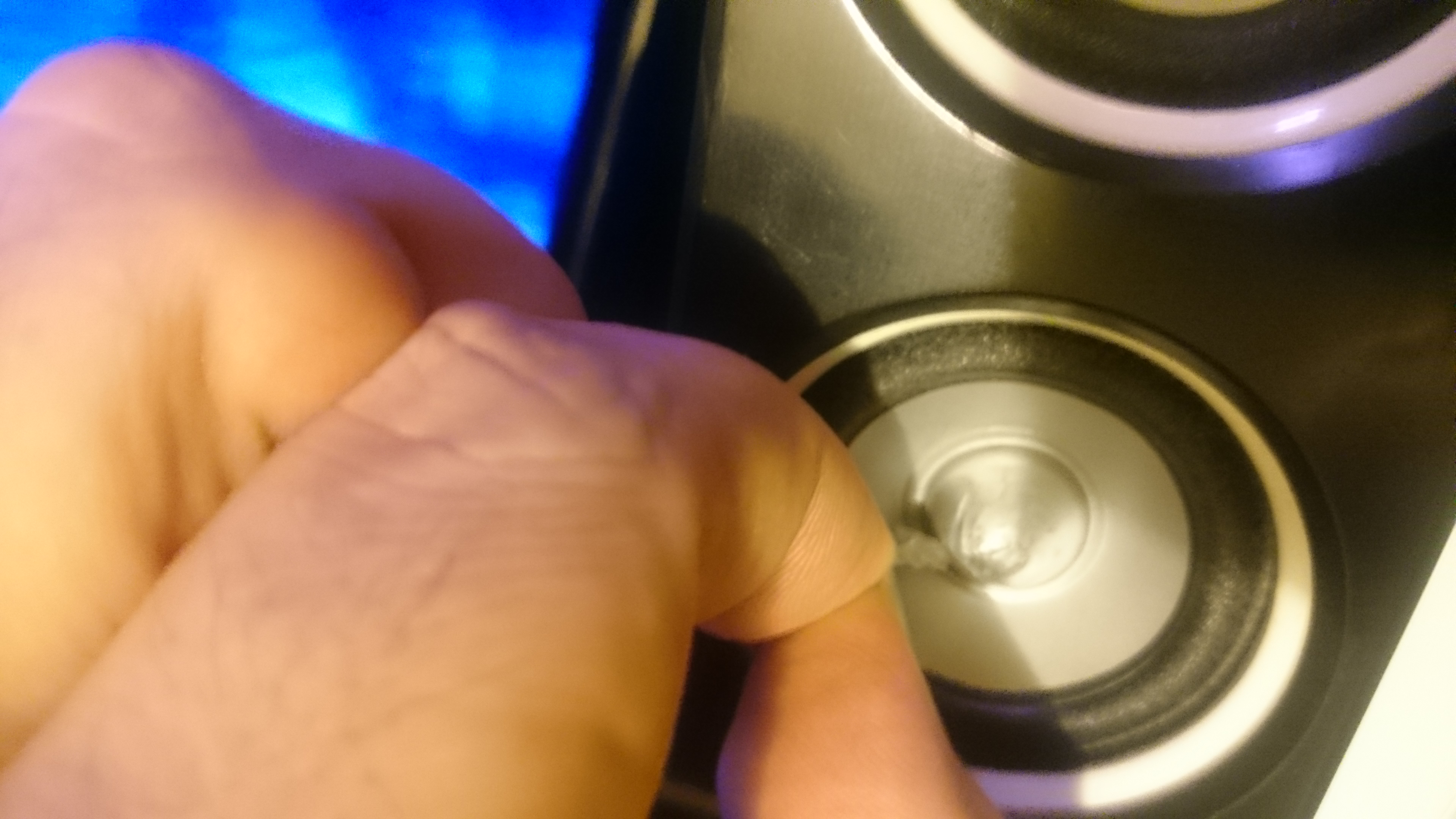

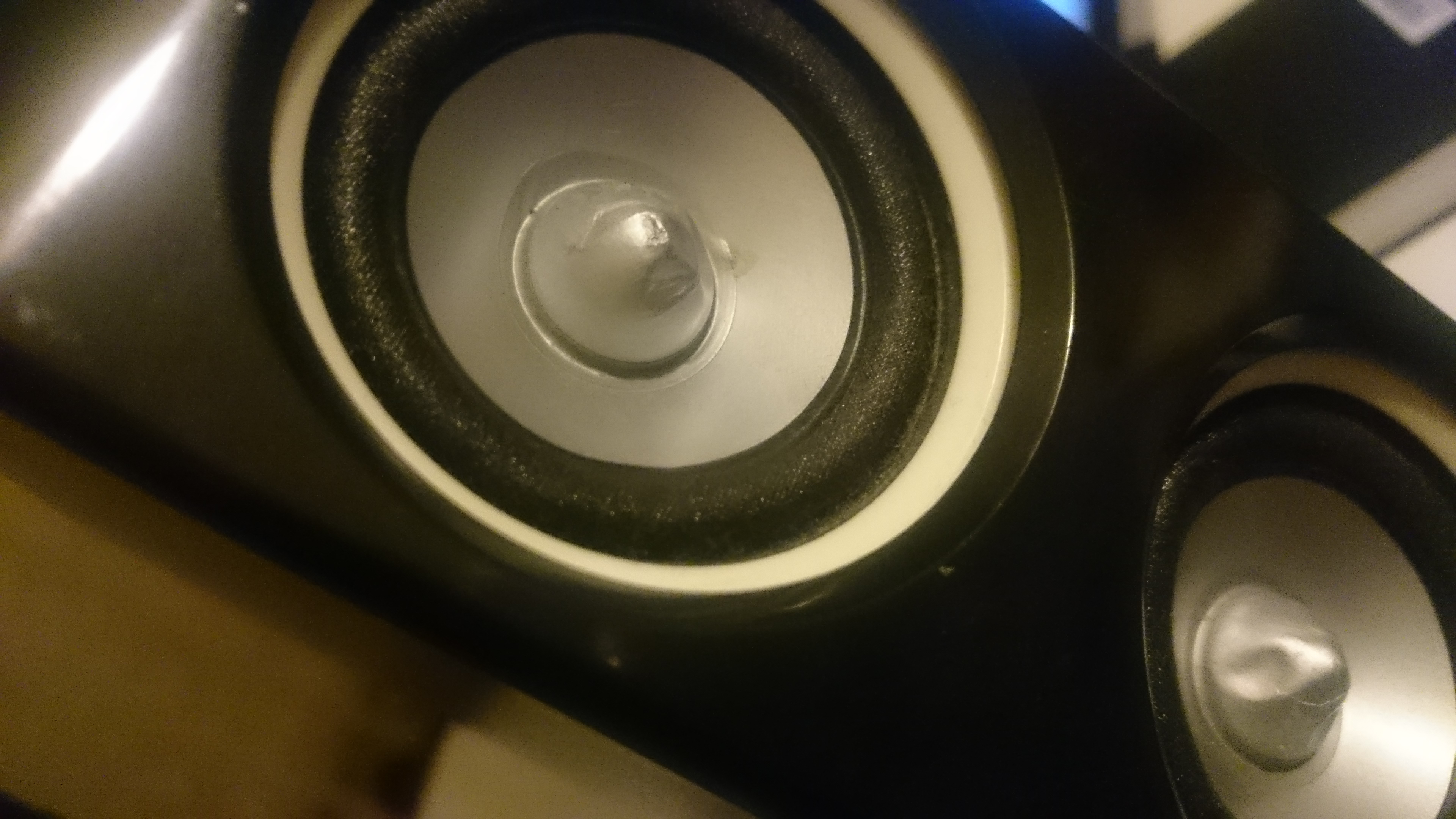

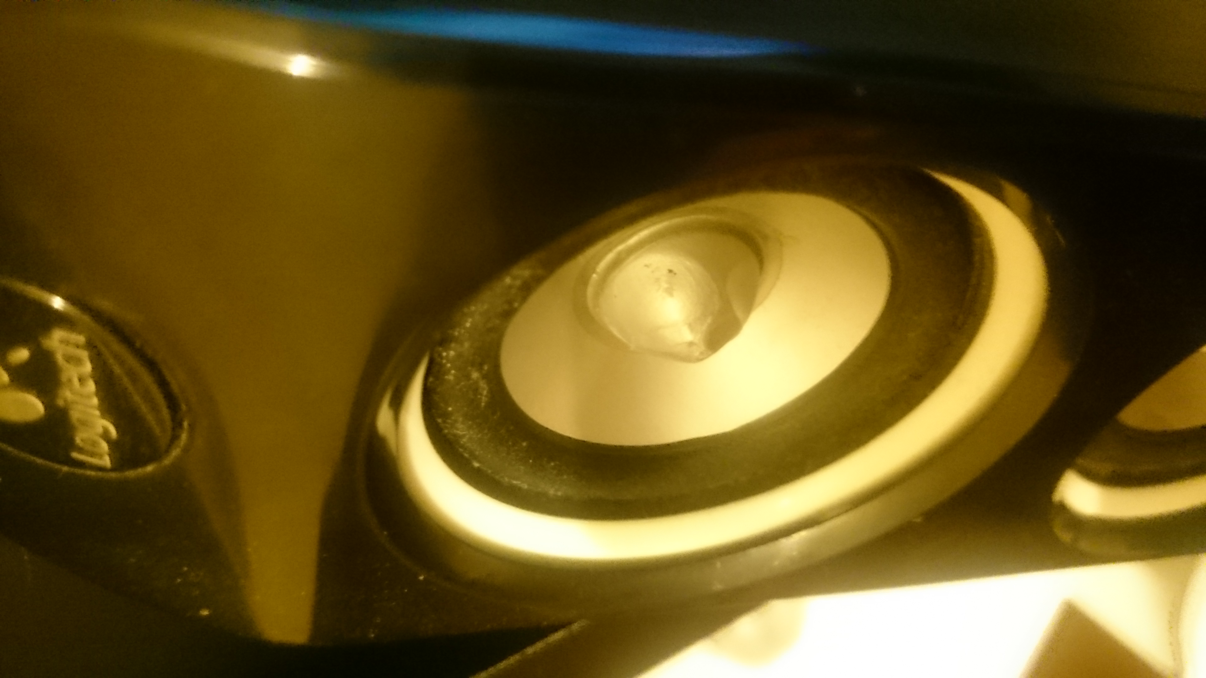

Hoparlörün ortasındaki toz kapağı dustcap ezilenler
Önceden Pc im de şimdi Televizyonumda kullandığım Logitech x230 umun uydularındaki dustcap ler Yeğenimin parmakla ezmesi sonucu bu haldeydi hemde 4 ü birden ...Bunun sese hiçbir zararı olmadığını öğrendiğim halde Neredeyse ses sistemi değiştirme arayışına girmiştim . Sürekli gözümün önündeki bir sıkıntı .
internette araştırırken sıcak silikon çubuğunu çakmakla ısıtıp ezik yere damlatarak soğuduktan sonra dikkatlice çekip düzelteceğimi öğrendim .Yaptım oldu
< Resime gitmek için tıklayın > ..
Tam deforme olmuş kısım ve dahil En küçük ezikleri bile ..
