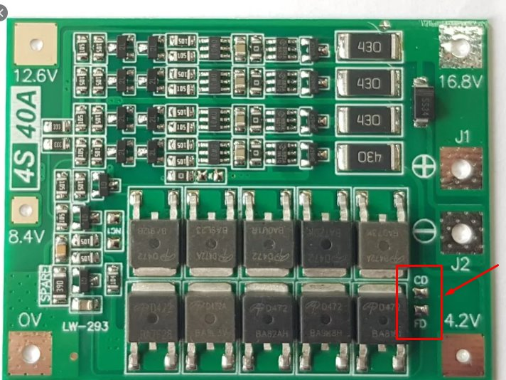

Bms kartında bulunan FD ve CD çıkışları ne işe yarar ve nasıl kullanılır? Bms şarj ışığı takma
BMS kartlarında gördüğümüz ve bir çoğumuzun hiç dikkat etmediği iki bağlantı noktası FD (Charge-detect) ve CD (Charge complete) aslında kartın şarj olduğunu ve şarjın bittiğini gösteren led ışık içindir. +FD -CD şeklinde bir led bağladığınızda şarj tamamlandığı zaman bu led yanacaktır. Yapmış olduğum denemelerde led ilk bağlandığı zaman sürekli yanmakta, daha sonra ufak bir akım çekilince led sönmektedir. Şarja takılan kart full dolduğunda 4.29v olunca led yanıyor ve bms şarj kesimi yapıyor fakat bu ışık bms den akım çekilene kadar yanmaya devam ediyor.
Denemek isteyenlere kolay gelsin.

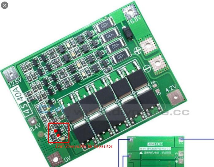

BMS kartının tekleme ve başlama sorununun çözümü. Laptop pilleri ile süpürge ve matkap çalıştırmak
Laptop pilleriyle matkap yada süpürge çalıştırmaya kalktığımızda bms kartı DC motoru çalıştırmıyor. Bunu düzeltmek için aşağıdaki fotoda işaretlediğim transistorün iki bacağına 22uf bir kapasitör takarak (Tam hatırlamıyorum fakat 25v yada 35v kutuplu kullandım) motorun ilk kalkışındaki anlık yüksek akım çekme durumunu çözebilirsiniz. Ben bunu şarjlı süpürgede yaklaşık 5 aydır sorunsuz kullanıyorum. Yaptığım testlerde balanslı şarj ve deşarj işleminde hiç bir sorun yaşamadım. Piller eşit şekilde şarj olmaya devam ediyor. Belki birinizin işine yarar diye bu fotoğrafı paylaşıyorum.
ÖNEMLİ NOT: Laptop pilleri matkap yada süpürge için uygun piller değildir patlar,çatlar,yanarsa sorumluluk size aittir. Ben bunu göze alarak denedim bilginize.

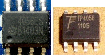

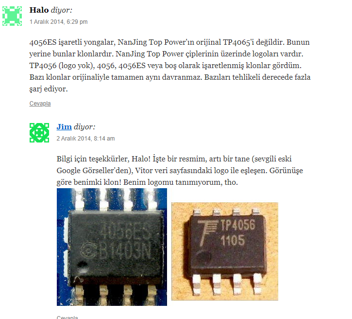

TP4056 modül ve bazı bms devreleri 18650 pilleri öldürüyor mu?
Arkadaşlar elimde farklı mağazalardan alınmış tp4056 modüller var. Pilleri şarj ederken 4.25v civarında pillerin sonlandığını fark ettim ve kapasite testi yaptım 1300mah olan pil 1000mah civarına düşmüş 800mah olan pil 600mah civarına düşmüş (tek şarjda olmadı bu olan 7-8 şarj sonrası) Bazı bms devreleri ise 4.28v civarında şarjı bitiriyor. Benim bildiğim 4.20v üstü şarj olan 18650 pillerin 1000 kullanım ömrü varsa 4.20v üstünde sürekli şarj olduğunda bu oran 100-150 doluma kadar düşüyormuş. Biraz daha araştırma yaptığımda tp4056 modüllerin sahteleri olduğunu öğrendim orjinal olanlarda F logosu oluyormuş birde tpower yazanların iyi olduğundan bahsediyorlar. Şuan elimde bulunan 4 adet TC4056A-CL780S 1 yazan modül 4.25v kadar şarj yapıyor fakat elimde bulunan 2 adet TC4056A-CM6C2x 1 yazan modül 4.18-4.20v gibi sonlandırıyor ayrıca elimdeki2 adet TC4056A-CLAV3C 1 YAZAN modülde 4.25 civarında şarjı bitiriyor (hiç birinde F logosu yok) Ben şarjın 4.15 yada 4.18 gibi sonlanmasını istiyorum bunun için modül üstünde oynama yaparak bir şey yapılır mı? Ayrıca 4s 40A BMS devresi de 4.28v gibi sonlandırma yapıyor. Aşağıdaki görsellerden ortadaki sanırım sahte. Bu konu hakkında bilgi sahibi olanlar beni aydınlatırsa sevinirim.
Buda farklı bir siteden alıntıdır

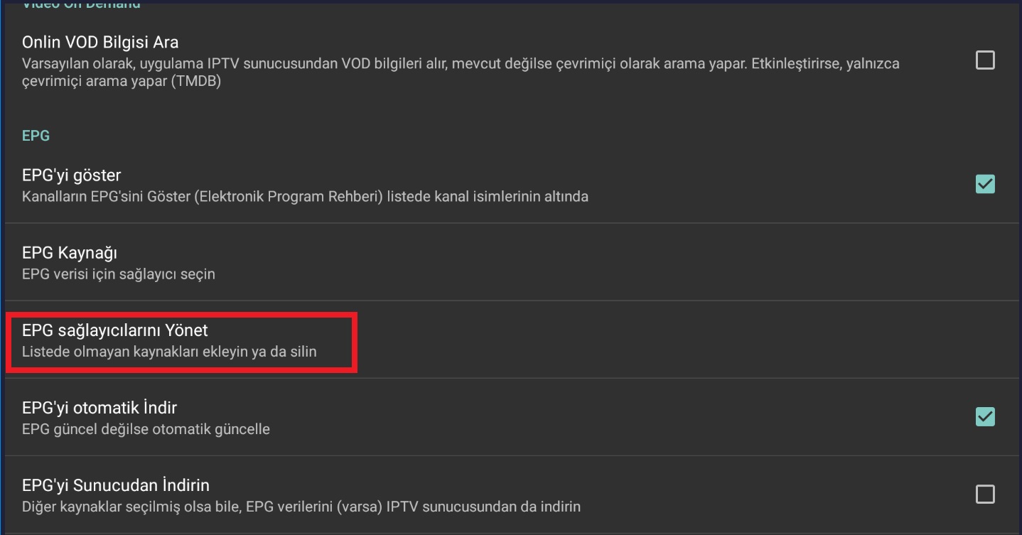

6-Program üzerinde Ayarlara basın - EPG sağlayıcılarını yönet-EPG sağlayıcı ekle-EPG kaynak ismi : salla bir şey- Kanalların linkini ekle: boş bırak- EPG linki ekle:http://epg.siptveu.com/epg/guide-turkey.xml.gz - Tamam bas ve geri dön -EPG kaynağı yazan yere bas- Hazırladığın listeyi bul ve işaretleyip tamam bas. Şimdi ayarlar tuşuna bastığın yere geri dön ve EPG indirmeye zorla kısmına bas.
