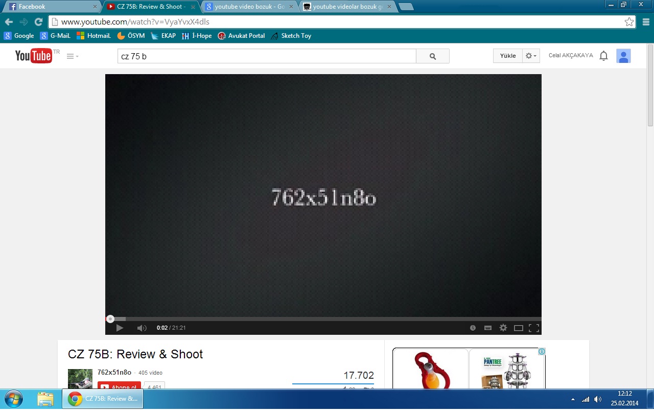

Youtube videoları bulanıklaşıyor.
Selam arkadaşlar. Son zamanlarda youtube dan izlediğim videolar feci şekilde bozuk oluyor. Bütün videolarda durum aynı. Video genelde piksel piksel oluyor. Videodaki yazılar dahi okunmuyor. Okadar araştırmama rağmen bi çözüm bulamadım. Durum şu şekilde.
