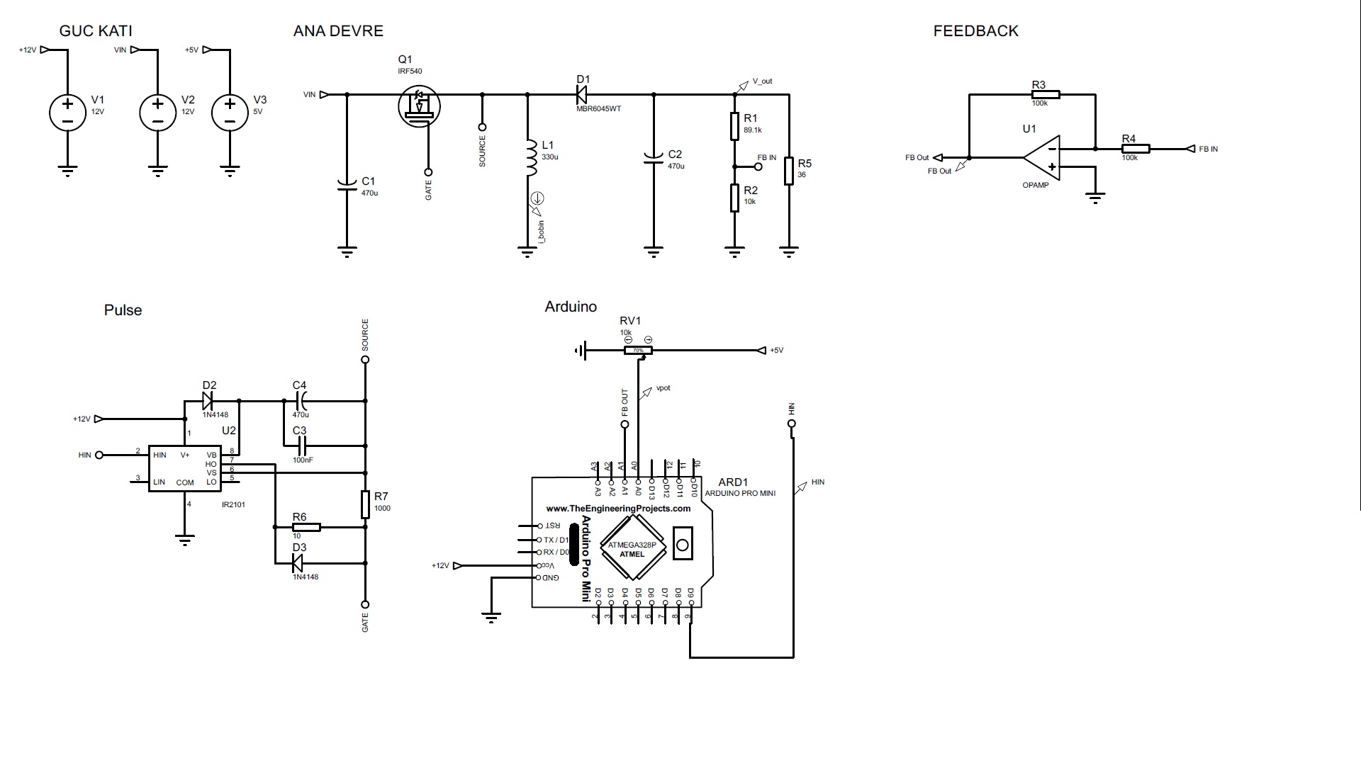

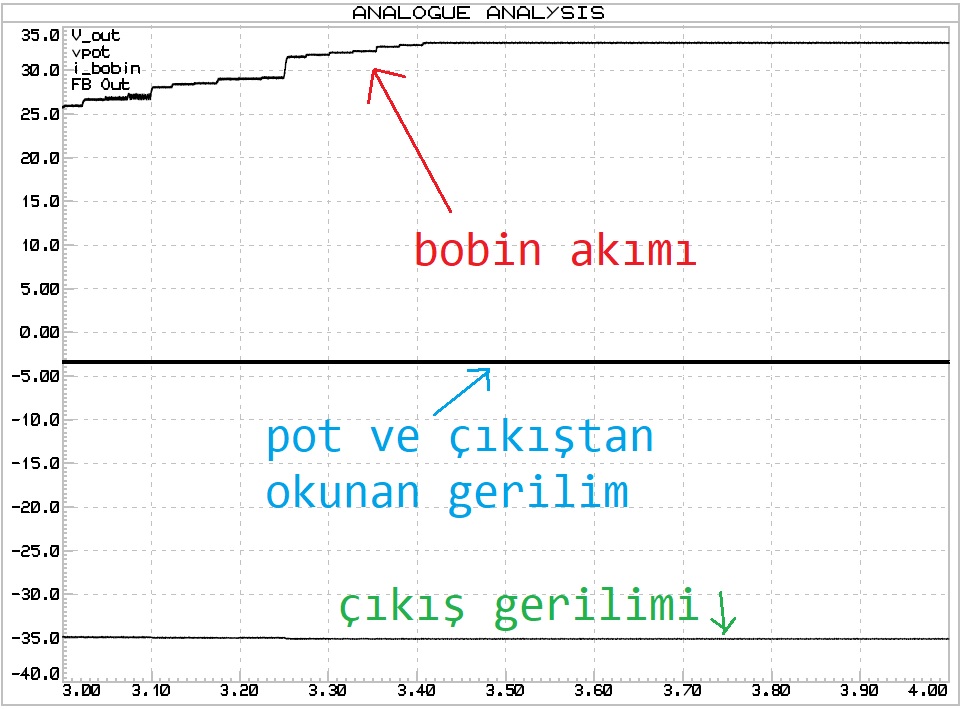

buck-boost converter yüksek bobin akımı
Devre çalışıyor. duty'i yavaş yavaş arttırıyor. çıkışta belirli bir yere kadar düzgün gerilim alıyorum. bir noktadan sonra bobin üstündeki akım aşırı yükselmeye başlıyor. sebebi ne olabilir?
şematik çizim
analog analiz
