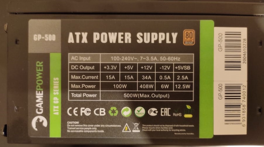

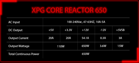

Görsel 1
Görsel 2
Görsel 3
İlk görselde gördüğünüz gibi 500W olarak satılan bu güç kaynağında, 12V kanalından alınan toplam gücü (Watt) yazmaya tenezzül bile edilmemiş. Az çok bilinçli olan bir kullanıcı burada bir sorun olduğunu anlardı çünkü. Yine temel işlemimizi yaptık ve gördük ki “500W” olan güç kaynağımız 12V kanalından aslında bize 264Wlık bir güç verebiliyor. Bir de şu detaya dikkat edelim. DC Output Max yazıyor tabloda. Yani diyor ki verip verebileceği maksimum bu değer. İkinci görseli nispeten daha iyi bir durumda olduğu için ve 12V kanalındaki varyasyonları göstermek için verdim. Bu sefer 12V kanalından 408W alabiliyoruz. Burada da yine Total Power ve Max Output ifadelerini görmekteyiz. Aynı durum burada da geçerli. Şimdi üçüncü görsele bakımızda bunun neden önemli olduğunu göreceğiz. Üçüncü görselde 650W bir PSU olması sebebiyle sayılar biraz değişecek ama odaklandığımız yer aynı. Bu güç kaynağında ise sadece 12V kanalından direk 650W çıkış alabildiğimizi görüyoruz. 5V + 3.3V (110W) hesaplamaya dahil bile edilmemiş çünkü asıl önemli olan kısım 12V kanalı. İkincil olarak da açıklamada Total Continuous Power yani Toplam Devamlı Güç yazıyor. Yani diğer güç kaynaklarından farklı olarak anlık değil devamlı olarak bu gücü verebildiğini görüyoruz (Yoruma açık). Kullanıcıların aldatıldığı kısım da işte tam olarak burası. Sadece üzerinde yazan (o büyük büyük yazdıkları sayıdan bahsediyorum) değere bakarak PSU alınmaz!
Özetlemek gerekirse;
12V kanalı, bilgisayarımızı besleyecek asıl kanal ve güç kaynağının bu kanaldan kaç Watt çıkış verdiği önemli. Peki sorun sadece bu mu? Tabii ki değil. Bu tablolara özellikle de ismi duyulmamış ve test edilmemiş hele hele web sayfası bile olmayan / web sayfasında açık bir şekilde bu çıkışları gösteren tabloları olmayan firmaların ürünlerine gözü kapalı güvenebilir miyiz? Şahsen ben güvenmezdim.
