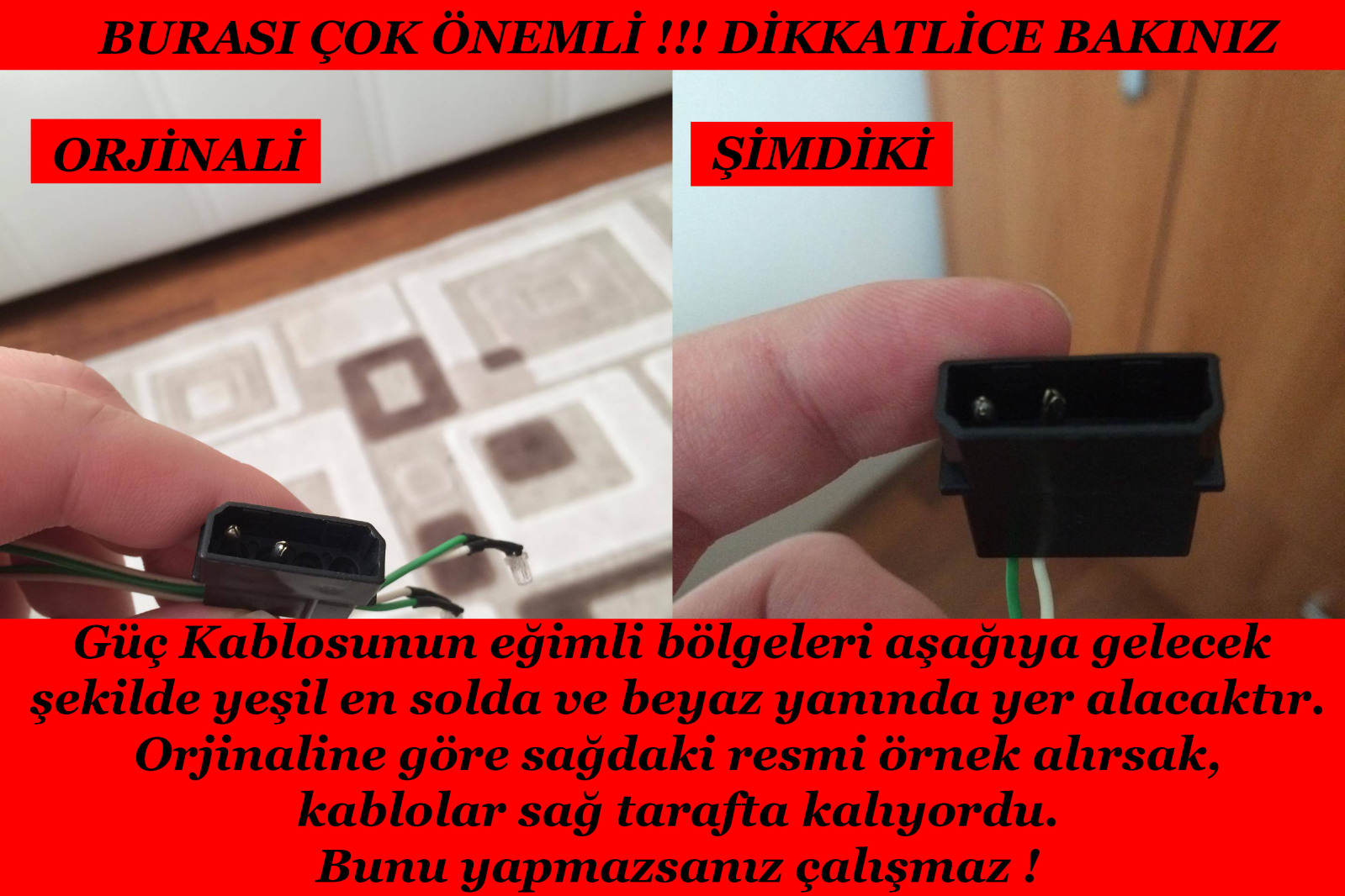

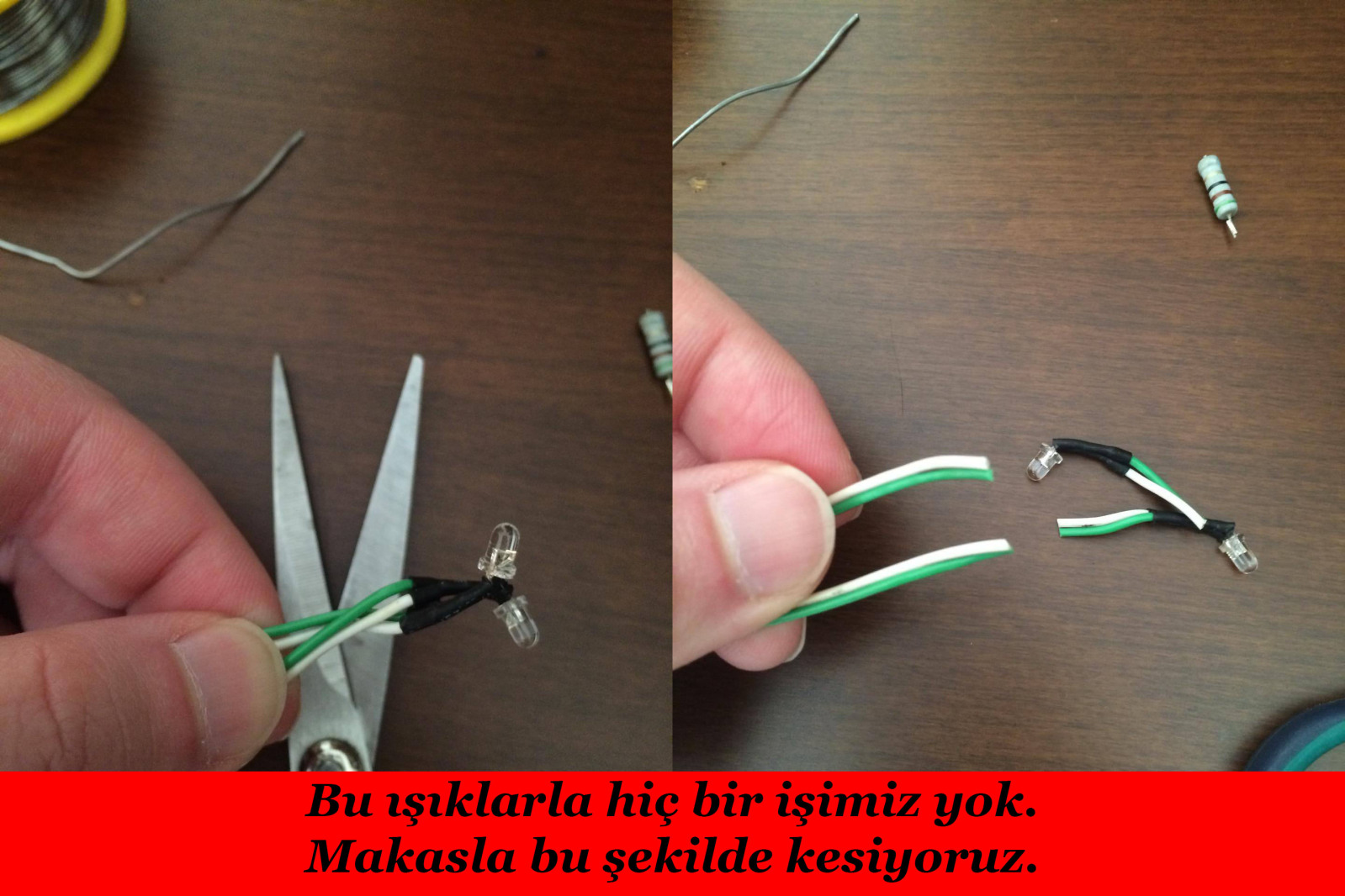

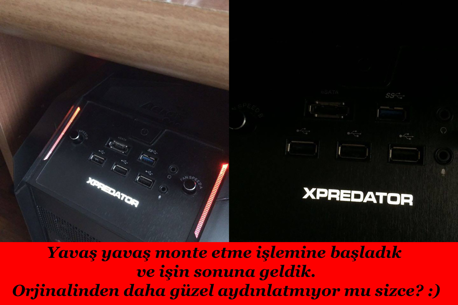

Aerocool Xpredator Kasa [Xpredator ışığını yakmak, Kesin çözüm]
Selamun Aleyküm arkadaşlar.. Tam 2 saat uğraşım sonucum'da XPREDATOR Işığını yapmış bulunmaktayım.
Konuyu açma amacım Aerocool Xpredator kasa kullananların çoğu bu durumdan mağdur olmuş ve bir çoğu ise Xpredator yazısının altında ışık olduğunu bile bilmemekte..
Xpredator ışığı neden yanmaz?
Xpredator yazısının altında 2 adet küçük bir ışık bulunmakta. Ve bu ışığın kablosunun arasında bir direnç olmakta. Kabloya verilen güç 12V olduğundan dolayı ve ışığın muhtemelen 3V ile çalışmasından dolayı gücü 3V'a düşürmek için direnç kullanılmış ve bu dirençler 12V gücüne dayanamayıp kızıp yanmakta ve bozulmaktadır'lar. Bu yüzden kimisi kasayı aldığı gün dirençleri yakar kimisi 1 hafta 1 ay..
Gelelim konumuza. Size lazım olan tek şey, 2 parça ŞERİT LED !
Şerit led'ler 12V gücünde çalıştığından direnç kullanmamıza gerek kalmaz. Yani kablodan 12V güç geldiği gibi direk LED'i aydınlatıyor. Üstelik bu işlem daha garantili.
Ben de kafaya koydum ve internet'ten şerit led siparişi verdim. Ve hemen işin başına koyuldum ve 2 saat uğraşmam sonucu müthiş bir sonuca imza attım.
Sizlere resimli olarak anlatım yapıcam ve isteyen XPREDATOR yazısını istediği renge çevirebilir. Kırmızı , yeşil , mavi , beyaz vs.. bu size kalmış. Ben beyaz sevdiğim için orjinal'i gibi beyaz yaptım.
Not : Şerit Led'iniz İÇ MEKAN (SLİKONSUZ) olmalı.
