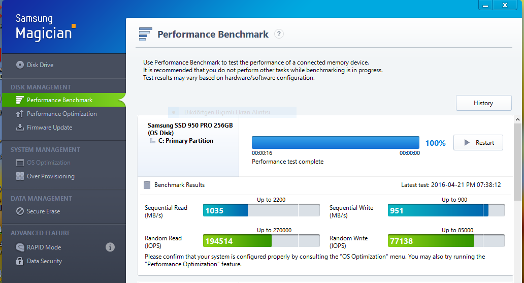

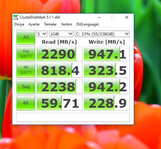

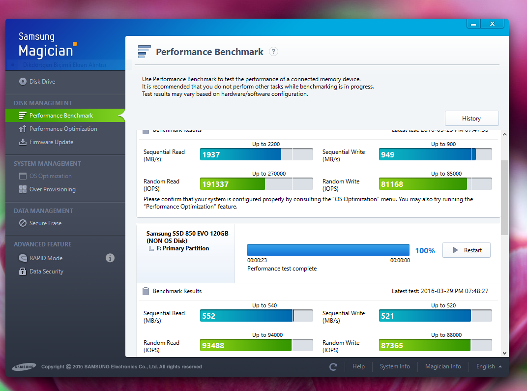

Cevap: Samsung SSD 950 Pro m2 SSD İNCELEME
Merhaba;
Ben MSI z170a gaming M7 anakartını kullanıyorum ancak turbo m.2 nin ne olduğunu tam olarak anlayamadım.
Bencmark testlerinde 950 pro modelinin vaat ettiği okuma yazma hızlarını veriyor fakat PC açılış hızı normal 2.5 inç lik SSD den bir farkı yok yani MSI ın belirtiği gibi yıldırım hızında açılış hızı falan değil acaba eksik birşeymi var.
son olarak samsung magician programında test diğer test yazılımlarına göre düşük çıkıyor ve testi her tekrarladığımda daha da düşük sonuç alıyorum bunların sebepleri nedir? Yardımcı olursanız sevinirim. (NVMe 1.1 driver yüklü)
Sizinde gördüğünüz gibi her testin sonucu birbirinden farklı ve her defasında nedenini anlayamadığım, test sonuçları düşüşe geçmiş durumda.
