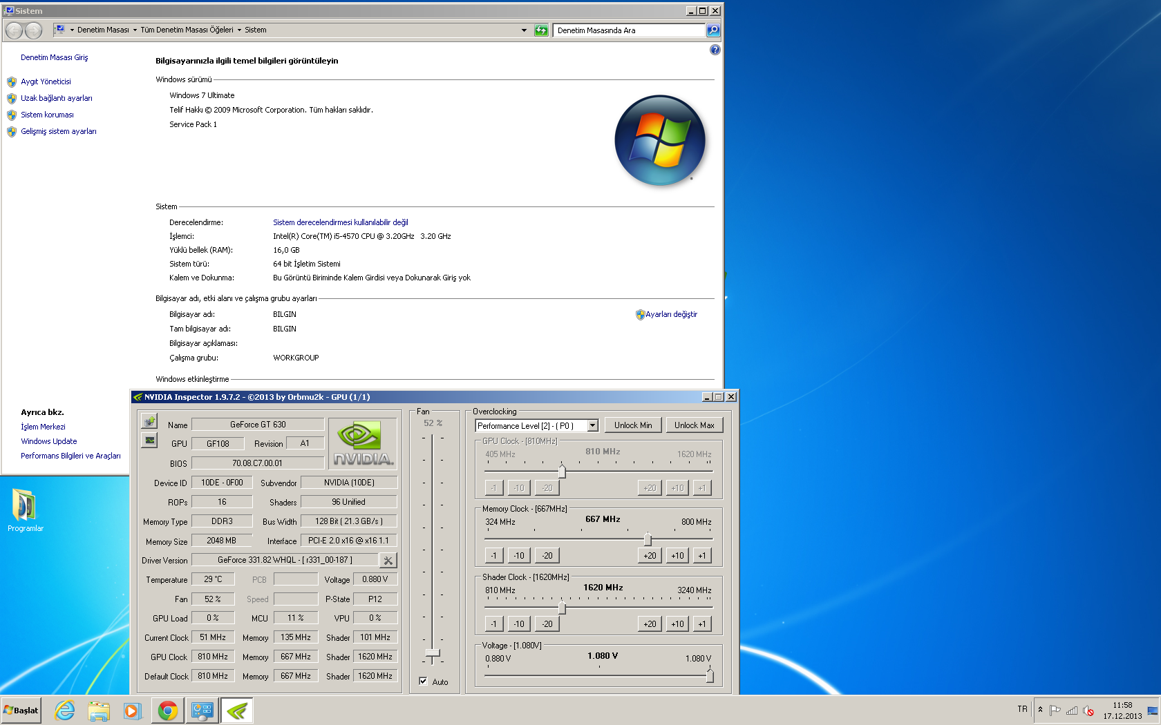

Yaklaşık 2 ay önce Casper marka bir masaüstü aldım.
Sistemin özelliklerini resimlerde göstermeye çalıştım.

Windows 7 X64 kurulu sistem sürekli kendi kendine kapanmaya başladı. Aslında tam anlamıyla kapnma değil. Birden ekran kapanıyor ve sistemden gelen fan sesi artıyor. Resetleme olsa yeniden başlardı ama yeniden de başlamıyor. Önceleri Ekran kartının çok ısındığını düşünüyordum ama kendi programından sıcaklığın 65 C dereceyi geçmediğini gördüm. İşlemci sıcaklığı ise en fazla 58 C derecedeydi.
İlk aldığımda böyle bir sorunum yoktu. Şimdi sistemde yaptığım değişiklikleri geri aldığımda, yani 2. Hdd mi çıkardığımda aynı şeyi yeniden yaptığını gördüm. Windows açıkken bile pc açıldıktan 5-10 dk sonra sadece torrent indirmesi yaparken bile kapanabiliyor. Yani kendime ait eski hdd ile bağlantısı olmadığı anladım.
Sizce sıkıntı neden kaynaklanıyor olabilir?
Sistemde güvenmediğim parça anakartım.
Casper ın kendi üretimi PEGATRON marka bir kart.
Acaba anakart mı yetersiz?
Cevap verebilecekler için şimdiden teşekkür ederim...

Ayrıca az önce ekran kartını çıkarttım ve eski ekran kartını taktım. Şu anda kapanma resetlenme sorunu kalmadı.
Sanırım sorun kartta yada anakarta uyumsuz olmasında.
Anakartım PEGATRON H87-M1 DDR3/1333 MHZ
Ekran kartım ise ASUS HD 7850 DDR5 DirectCUII 256 bit.
Bu ikisinin uyumsuz olması söz konusu mu acaba?
