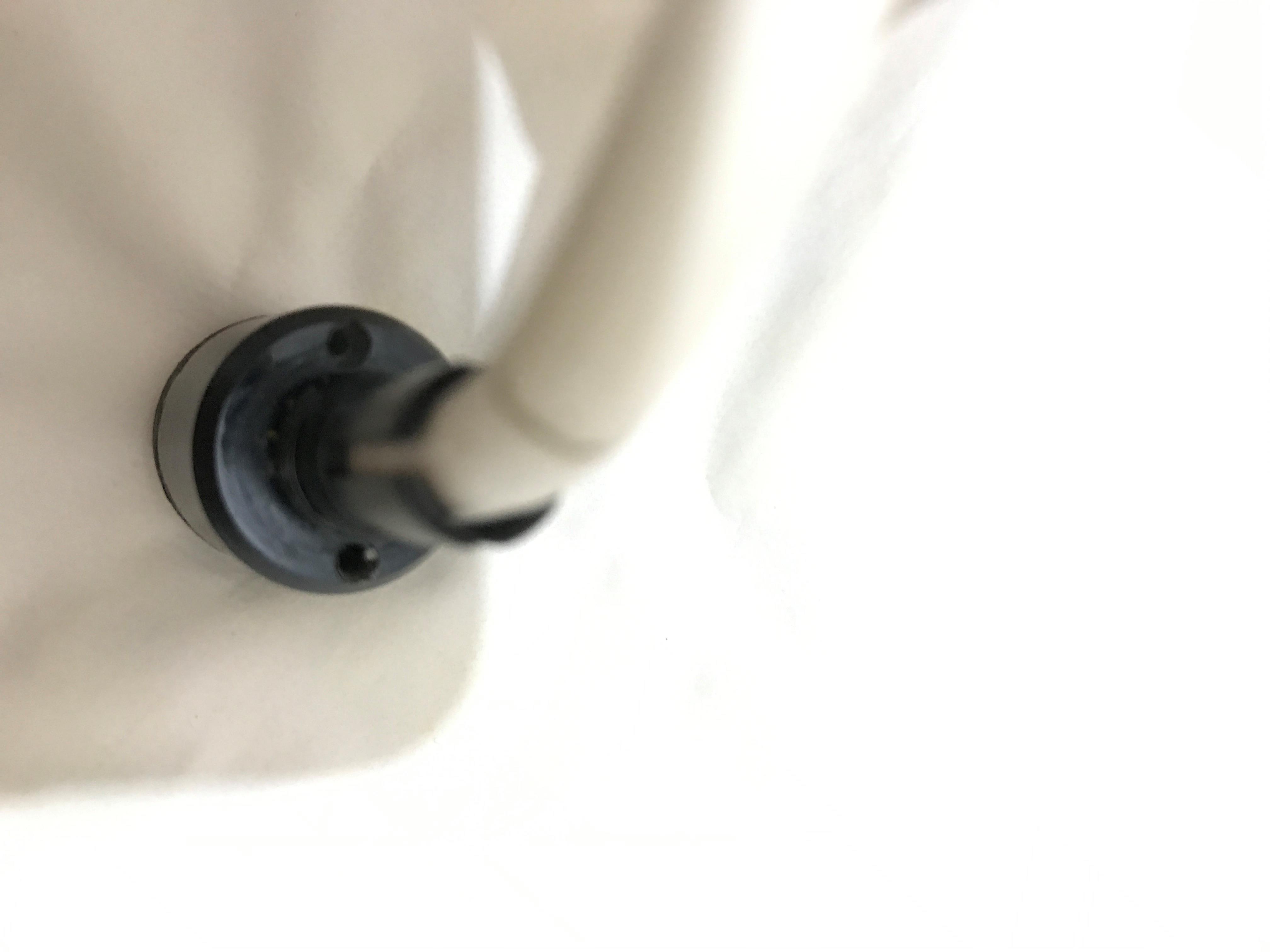

Klinikte kullandığımız aletlerden birinin kablosu kırıldı. Servis 7.2v nimh batarya artı kabloya 500€ fiyat verdi kaçarak uzaklaştım. Bari soketi açıp kabloyu kısaltıp lehimleyim dedim ancak bir türlü soketi açamadım. Isıtmayı falan da denedim olmadı. Nasıl açıldığını bilen varsa yada yönlendirebilecek varsa yardımcı olursanız sevinirim: Resimleri aşağı ekliyorum. Konnektorun yarısı aluminyum pimlerin olduğu kısım ise plastik içerisi silikon yada akrilik benzeri birşeyle dolu.
