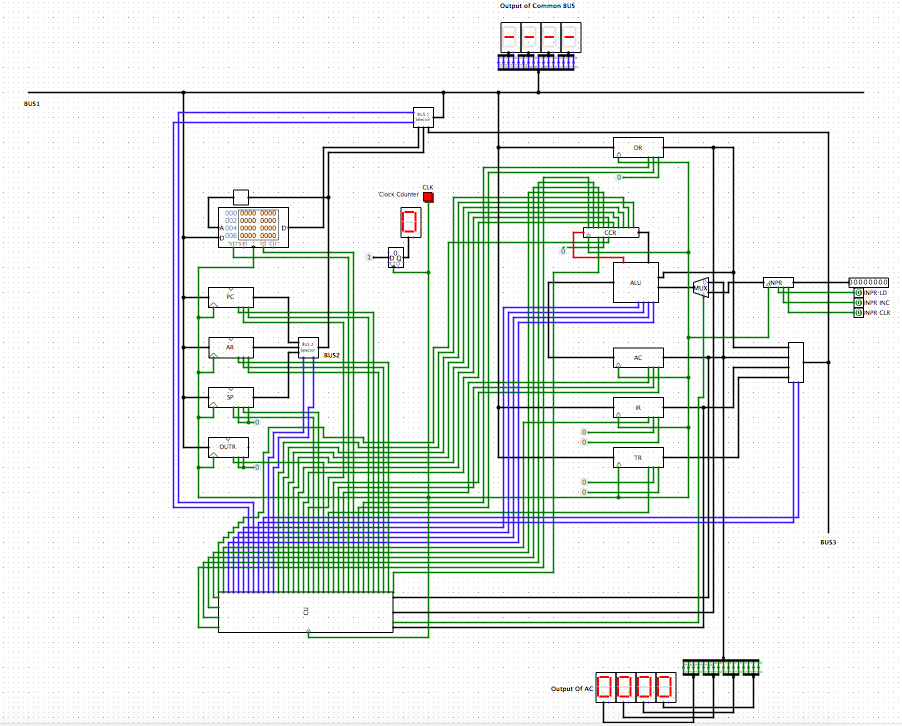

Arkadaslar proje bitti. Zor oldu ama bitti. Simdiye kadar yorum atmis olanlara tesekkur ederim. Merak edenler icin (her birimi ayri ayri koyamam ama temel olarak bakarsak;)
Tasarladigimiz basit bilgisayarin genel mantik devresi;

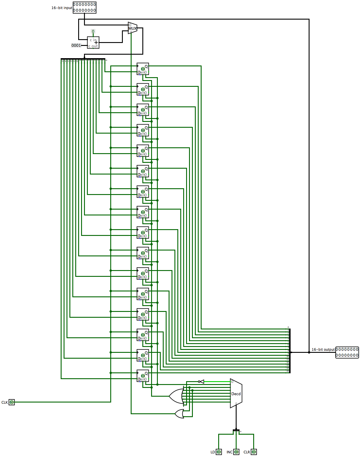

Gene register yapimizi gostermek icin accumulator'u koyuyorum bir de (AC);
Merhaba meslek l. bilisim tek. bölümünde okuyorum. Derslere genelde ilgim var ama hocamiz bizi zorlamak için bir ödev verdi ne yapabilecegim konusunda bir fikrim yok
Logisim'de temel bir bilgisayarin mantik devresini cizecekmisiz. Bilgisayar 12 bit adres hattina, 16 bit de data hattina sahip olacak. Veri Saklayicisi, adres saklayicisi, aritmetik Islem Birimi, stack yapisi, program sayicisi v.b gibi uniteleri olcakmis. 2 adet de bus hatti olcakmis (bus'in ne olduguna internetten baktim ama cok da bir sey anlamadim )
Sonuclara bagli olarak durum bayraklari tasiyacak bilgisayar ama onu gelecek haftalarda netlestirecekmis
Tamamlanmis oldugunda genel olarak da toplama cikarma gibi aritmetik islemler ve saga sola kaydirma islemlerini yapabilecek. Proje sonunda basit aritmetik islemler iceren kisa bir assembly kodunu bizim tasarladigimiz bilgisayarin makina kodlarina göre cevirip ilgili adresleri ve degerleri logisim'de makinanin bagli oldugun ram'e girecegiz ve makina kodlara göre islemleri yapip sonucu dogru saklayicilara yazarsa ekstra puan alacagiz
Yardimci olabilecek var mi

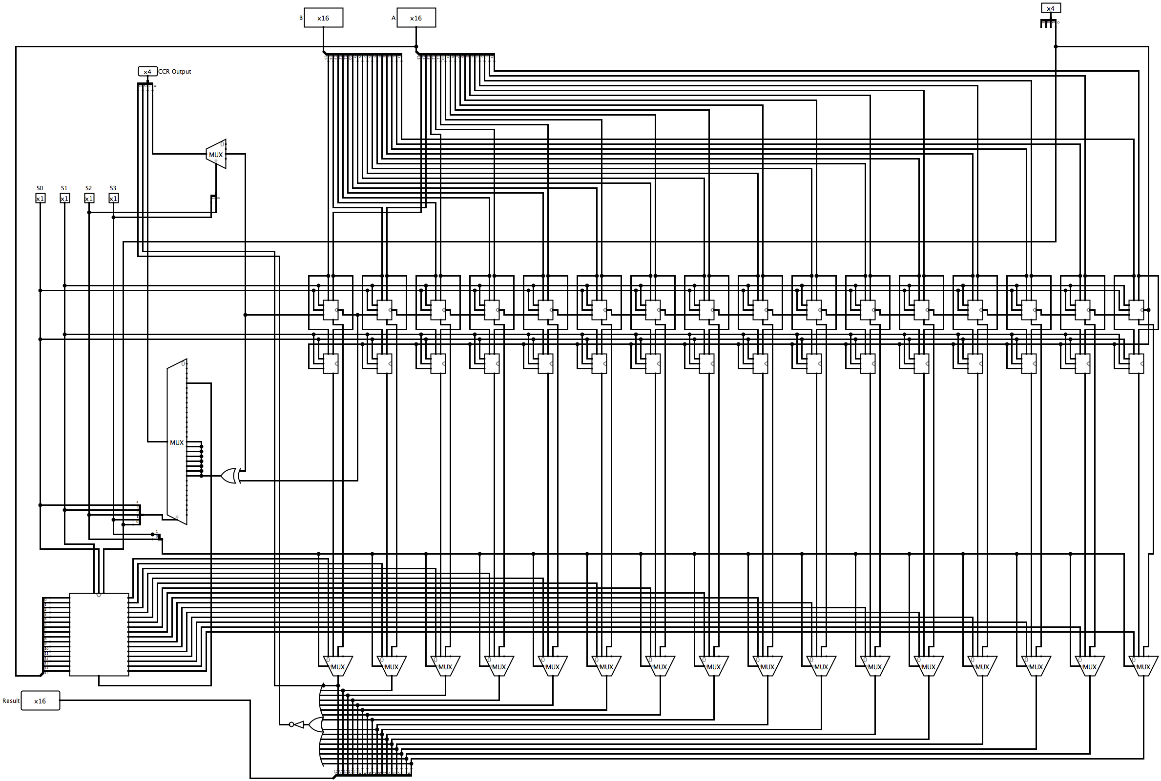

12.11.2015 edit, ALU tasarlandi;
Aritmetik Islem Birimini (ALU) tasarladim ve hocaya onaylattim begendi, bence buyuk bir adim oldu simdi sirada standart register'lari tasarlamak var
Merak eden varsa diye SS koyuyorum nurtopu gibi ALU'muzdan
