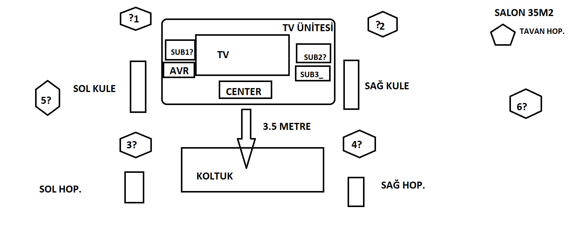

Merhaba Arkadaşlar, sizlerin sayesinde uzun yıllardır istediğim ama bir türlü kısmet olup ta kuramadığım sistemi kurmaya başladım. Danışacağım kimse olmadığı için yine sizlere danışmak istiyorum. Aşağıda ses sistemi yerleşim planı var. AVR sony dn1080, hop. takımı heco 102-202-502. Tv sony 55x85c Sormak istediklerim.
1-Kurulumu kendim yaptım kablo olarak atlas cable 1.25mm kullandım iyimidir bilmiyorum alman malıymış kazıklanmış olabilirim. Kabloları hop. direk bağladım lub kullanmadım. Avr yi ise hdmi ile arc çıkışından tv ye bağladım başka bir bağlantı yapmadım seste görüntüde sıkıntı yok ama yinede doğru yapmışmıyım sormak istiyorum? Birde kaliteli bir hdm kablo tavsiyesine ihtiyacım var avr ve tv için.
2-Tv den netfix 4k 5.1 diziler açıyorum ama yanımdaki hop. sesleri beni pek tatmin etmiyor. Az ses geliyor gibime geldi. Herhangi bir ayar yapmam gereklimi yoksa yayından dolayımı bÖyledir? kendi indirdiğim 5.1 filmler daha iyi gibi geldi. Bu arada hop. kalibrasyonu başarıyla yaptım.
3.Yerleşim aşağıdaki plandaki gibi, sub svs 1000 veya 2000 düşünüyorum başka tavsiyelerede açığım. Çok aşırı bas zaten apartmanda olduğum için kullanamam o yüzden sizce svs 1000 yeterli olur mu? Ayrıca sub. koyacak pek yerim kalmadı o yüzden mecbur tv ünitesine koyacağım sizce aşağıdaki işaretlilerden hangisine göre yerleştirmeliyim subwooferı?
4.Tavan hop. de alıp atmos sistemi tamamlamayı düşünüyorum ama tavan için hangi marka modeli almalıyım hiç bir bilgim yok tavsiyenize ihtiyacım var, birde yerleşim sizce nasıl olmalı? tam üstüme sağlı sollu yerleştirebilirim(3-4) veya tv üstüne(1-2) yada ortadan sağlı sollu (5-6) ama 6 no baya uçta kalıyor. Zidoo 9s de siparişide verdim gearbesten umarım sağ salim gelir.
