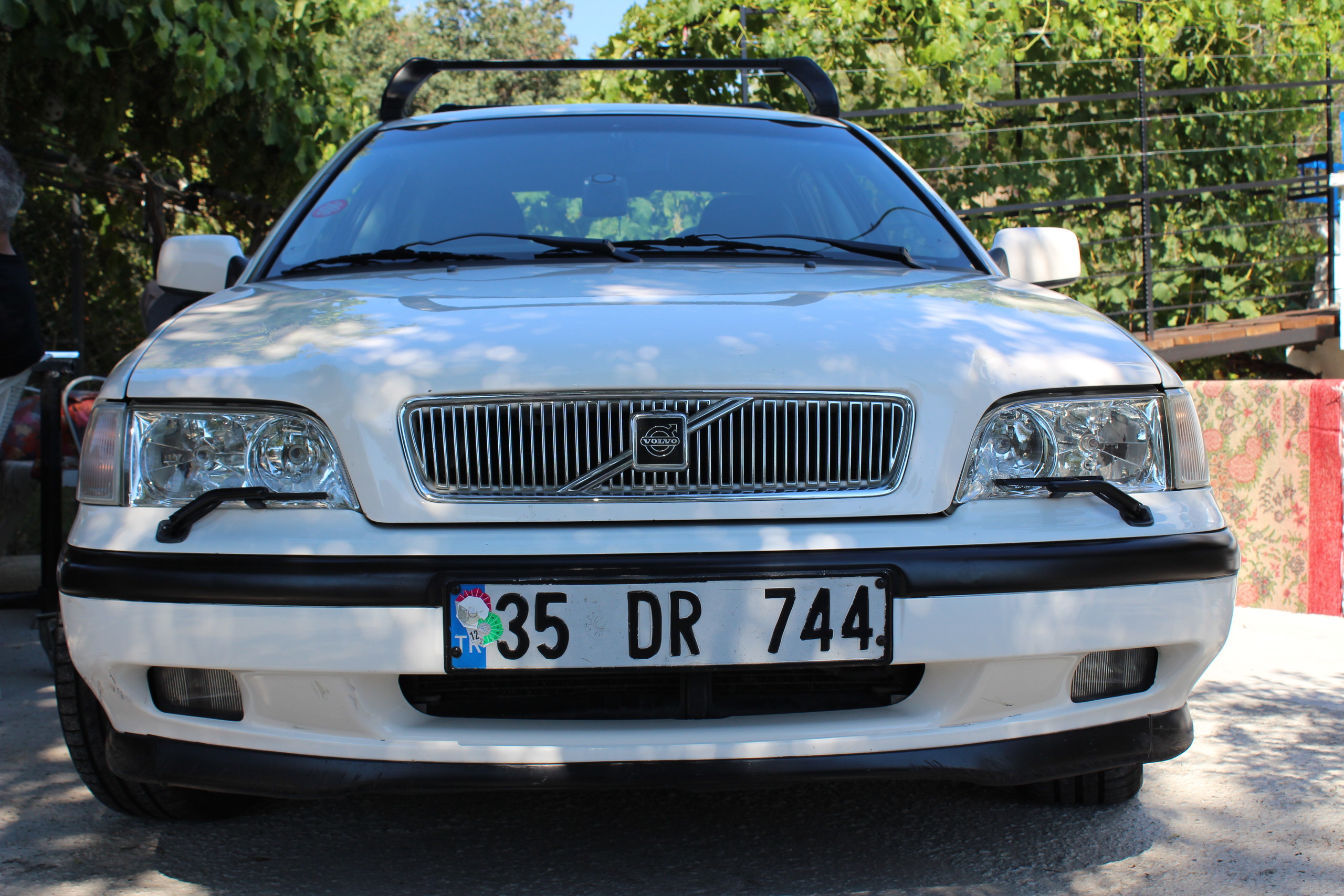

Ön Lip , yan lip vs. hepsini kendimiz boyadık. Temiz çalıştık ve sonuç güzel oldu. Akçalı sprey boya ve zımpara ile.
Ön Lip Boyanmadan Önce
Ön Lip Boyadıktan Sonra
Siyah Plastik parçaların boyanmasından sonra bu da , aracın bagaj hacmi baya büyük. Tasarımından az çok anlayabilirsiniz.
