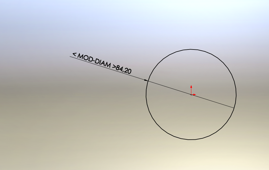

Solidworks < mod - diam > sorunun çözümü:
1.Bilgisayarınızı yeniden başlatın
2.Başlat/ Solidworks 201X/ Solidworks Araçları/ Ayarları Kopyalama Sihirbazı 201X/ Restore Settings deyip ilerleyin. En sonda çıkan soruya Evet deyin.
Etiket = solidworksizmir - solidworks eğitimi - solidworks kursu - izmir - solid - sw - 3D - 3 boyut - tasarım - çizim - izmir solidworks - ödev - kurs - mod diam sorunu - mod diam
NEDENİ: kaydettiğiniz swAyarlarım' ın yüklenmesi
