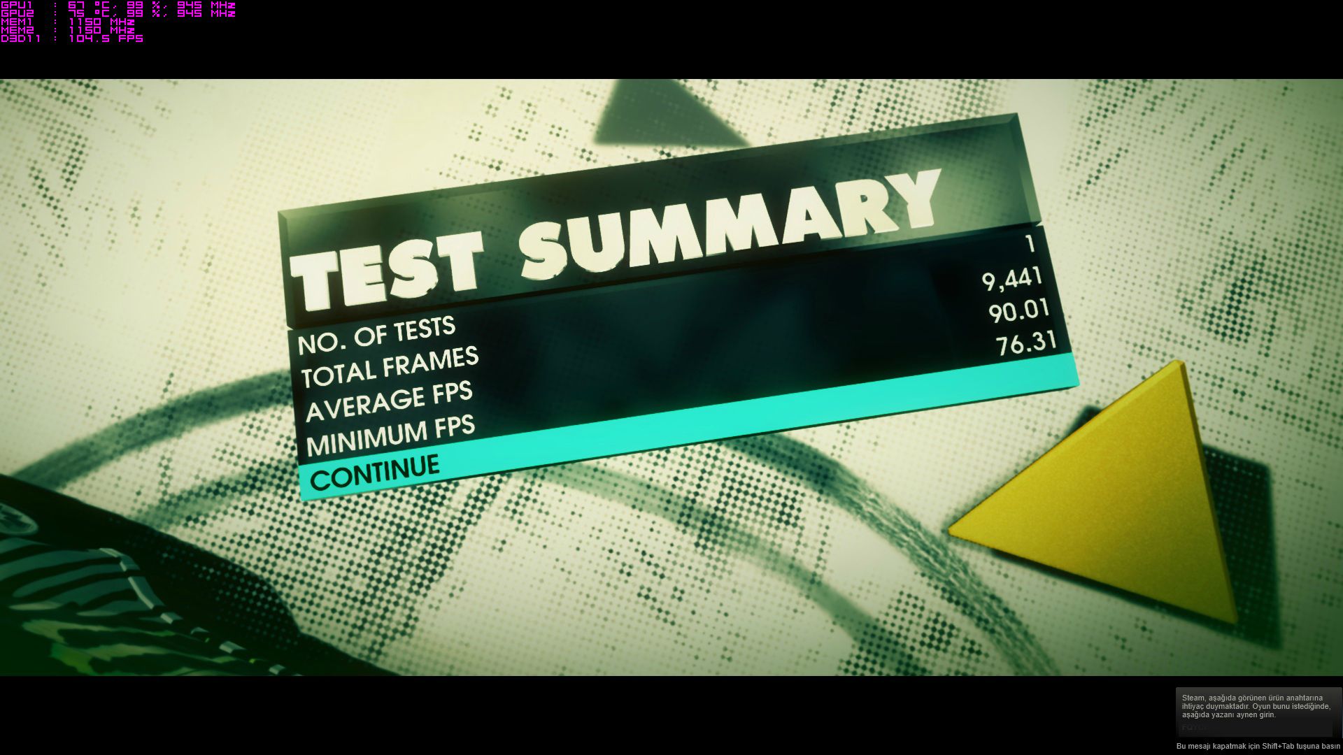

Bu Dirt 3 te çözünürlük 1920*1080 ve Tüm ayarlar FULL de mi acaba.
Bende de aynı kart ile CF sistem var ama işlemci Phenom II 955.
Tam net bilgi verirsen kıyaslama yapmak istiyorum i5 ile. Zira ben de testi yaptığımda bunun gibi bir sonuç almıştım yanlış hatırlamıyorsam.

@DigitalWorld tüm ayarlar Full de.Driver olarak 8.95 ve Cap3 kullan bench dahil olmak üzere her oyundan artış yaşadım ben yeni 8.95 le aldıgım bench degelerini ekliyorum şimdi mesaja.Oyunlarıda vakit bulursam eklerim 8.95. Ama işlemciler illaki fark yaratacaktır.

Bu ultra ayarlar açılabilecek ne varsa açık. Ve 8x MSAA var.
Sürücü durumu da bu.
Bu arada sizde OC falan demiş. Kaç MHz de çalışıyor GPU lar?
< Bu mesaj bu kişi tarafından değiştirildi DigitalWorld -- 25 Ocak 2012; 13:30:51 >
15 yıl (7979 mesaj)
Kartın saat hızları neydi testlerde.Benkiler 920 1150 11.12 driveri vardı.Şu an 945 1150 stabil kullanıyorum.Min fps düşük çıkmış bende ama driver dan olabilir sendeki sürümü çekip karşılaşrmak lazım.
15 yıl (14497 mesaj)
Hımmm o zaman demekki İ5 ile 955 aynı. En azından bu oyunda. Ya da driver kaynaklı bir sorun.
Çünki benim kartlar 850 ye 1100 de. AMD Overdrive bu kadarına izin veriyor.
Kartın teki 850 teki 775 te iken de ortalama 72,38. En düşük ise 62,12 çıkmıştı. Bu da hesaba vurursak 920MHz e getirsem FPS 86 olur demek.

GPU Hızı 920MHz. Grafik Bellek Hızı 1150MHz.
Sürücü Sürümü 8.93
15 yıl (7979 mesaj)
Evet oynadım.1.18V de. Aslında birinci kart degerleri çok iyi 950 voltajsız görüyor ama ikinci kart hafif takoz voltaj istiyor.
