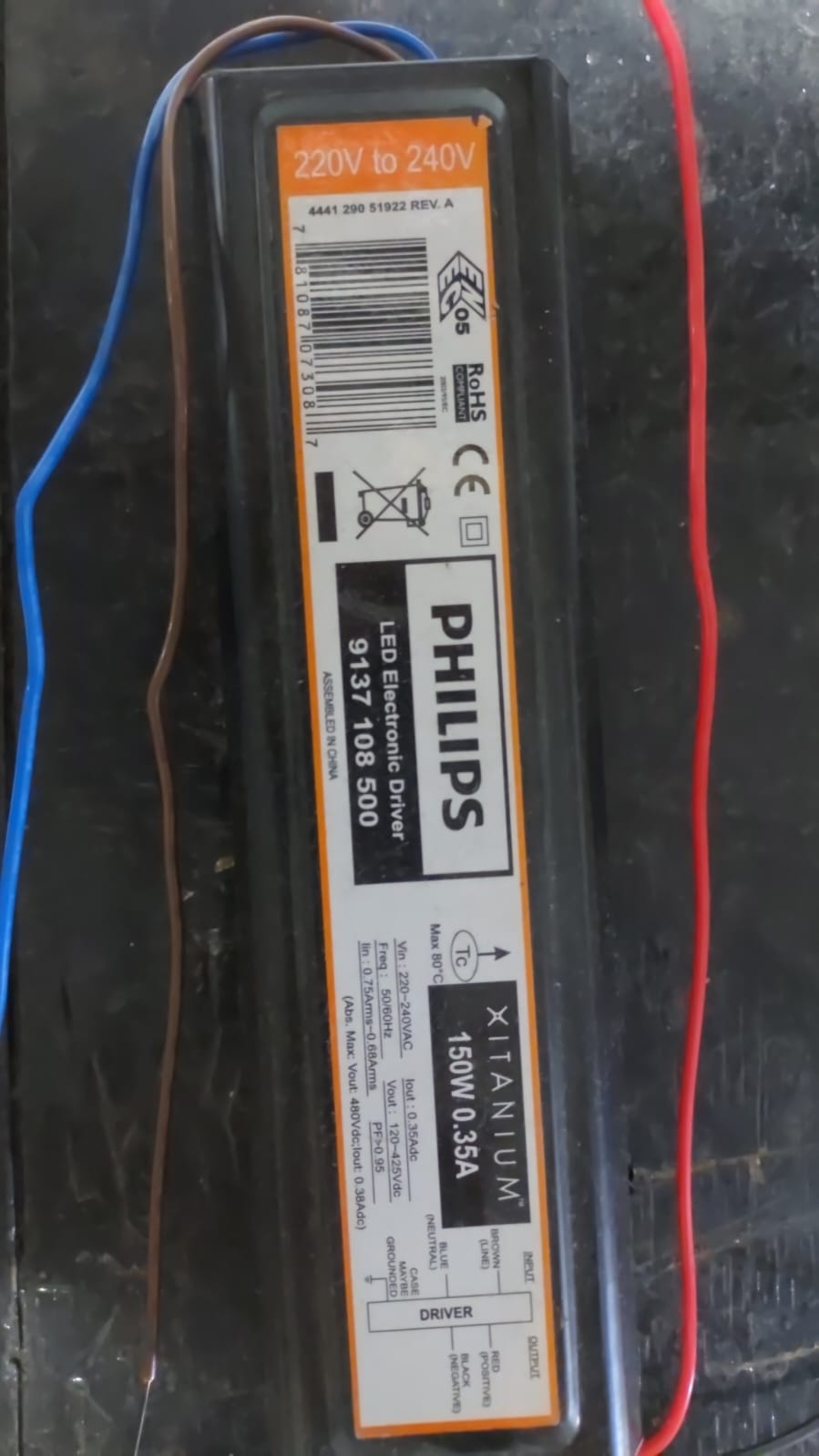

Bu ürün 133 adet 1w power led yakar olarak hesapladım doğrumudur yardımcı olacak biri varmı
geçen yıl (3536 mesaj)
1 w power LED ortalama 320-350 mA sabit akımla enerjilenmesi uygun olur.
geçen yıl (7 mesaj)
Bu ürüne kaç adet 1w power led bağlayabilirim
Bu mesajda bahsedilenler: @muhsin kamer
o ürünü bilmem.
1 watt power led 350mA akım çeker.
kaç tane power led kullanılacaksa, ona göre sürücü devre/modül takılıp kullanılır.
Led satanlara sorun/araştırın.
