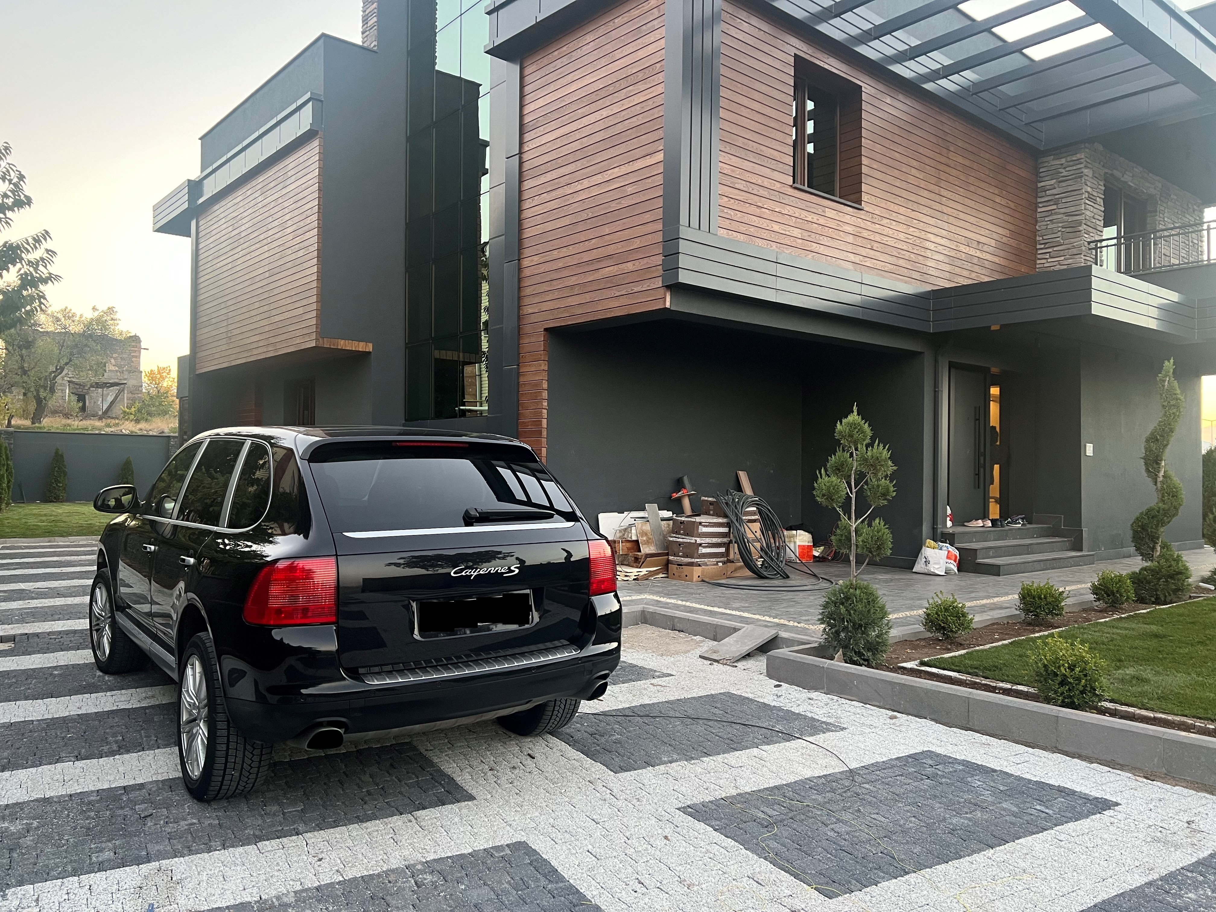

Arabadan ziyade, evin fotoğrafı daha çok hoşuma gitti.
Boşverin arabayı, alınır bir şekilde.
O ev size ait diye tahmin ediyorum.
Başlarım Porche'sine, alın bir mangal hocam atın bir kuzu k...

Yorumunuz için teşekkür ederim, evet ev bana ait henüz 1 ay oldu taşınalı fotoğraflar çekildiğinde bazı inşaat malzemeleri hala dışarda kalmış çirkin görü...
Başlarım Porche'sine, alın bir mangal hocam atın bir kuzu külbastı, dana antrikot mangala boşverin arabayı. :)

Yorumunuz için teşekkür ederim, evet ev bana ait henüz 1 ay oldu taşınalı fotoğraflar çekildiğinde bazı inşaat malzemeleri hala dışarda kalmış çirkin görüntü adına herkesten özür dilerim.
Mangal olayını buraya taşındığımızdan beri şefimizle yapıyoruz her haftasonu, eğer Kayseri'deyseniz buyurun müsait olduğunuz herhangi bir Cumartesi akşamında beraber eğlenelim hem tanışmış oluruz hem de mangalın tadını çıkarırız.
